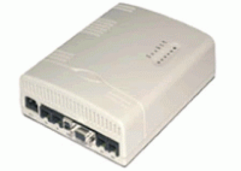

helicoid Δημοσ. 6 Αυγούστου 2019 Δημοσ. 6 Αυγούστου 2019 Ο πιο εύκολος τρόπος να καταλάβεις τι έχεις είναι να δεις α) έναν λογαριασμό σου. β) αν το τηλεφωνικό καλώδιο πάει πρώτα σε συσκευή netmod και μετά στο router σου. Οι ISDN για να δουλέψουν θέλουν netmod. Ένα πράγμα σαν router. Αν δεν έχεις netmod και όλα δουλεύουν καλά δεν έχεις ISDN. 1

manoskaradimos Δημοσ. 7 Αυγούστου 2019 Δημοσ. 7 Αυγούστου 2019 (επεξεργασμένο) Αν μπεις στο διαχειριστικό του modem-router (192.168.1.1 συνήθως), στα στατιστικά της σύνδεσης θα σου αναφέρει αν έχεις ANNEX A ή ANNEX B. Αν έχεις ANNEX A τότε είσαι PSTN, αν έχεις ANNEX B τότε είσαι ISDN. Για να έχεις όμως ISDN συνήθως (στις ADSL2 συνδέσεις τουλάχιστον) να έχεις ένα netMOD όπως της εικόνας. Αν δεν το έχεις πιθανώς είσαι PSTN. Επεξ/σία 7 Αυγούστου 2019 από manoskaradimos

manolis940 Δημοσ. 7 Αυγούστου 2019 Μέλος Δημοσ. 7 Αυγούστου 2019 (επεξεργασμένο) 19 ώρες πριν, helicoid είπε Ο πιο εύκολος τρόπος να καταλάβεις τι έχεις είναι να δεις α) έναν λογαριασμό σου. 19 ώρες πριν, jkoukos είπε Σίγουρα έχεις PSTN, διότι αν είχες ISDN θα ήσουν γνώστης καθώς θα είχες έξτρα συσκευή, με 2 κανάλια φωνής και αυξημένο πάγιο. Αναγράφει πάνω. "Οικονομικό Πρόγραμμα με δύο κανάλια φωνής" και στην ανάλυση γράφει δίπλα στον αριθμό του Fax "Πολλαπλός συνδρομητικός αριθμός" 19 ώρες πριν, helicoid είπε β) αν το τηλεφωνικό καλώδιο πάει πρώτα σε συσκευή netmod και μετά στο router σου. Οι ISDN για να δουλέψουν θέλουν netmod. Ένα πράγμα σαν router. Αν δεν έχεις netmod και όλα δουλεύουν καλά δεν έχεις ISDN. Αν δεν κάνω λάθος στα σημερινά router όπου έχουν αλλάξει σε ευρωζωνική δεν χρειάζεται συσκευή netmod. Διόρθωσε με αν κάνω λάθος 17 ώρες πριν, manoskaradimos είπε Αν μπεις στο διαχειριστικό του modem-router (192.168.1.1 συνήθως), στα στατιστικά της σύνδεσης θα σου αναφέρει αν έχεις ANNEX A ή ANNEX B. Αν έχεις ANNEX A τότε είσαι PSTN, αν έχεις ANNEX B τότε είσαι ISDN. 4 ώρες πριν, skrit είπε Επίσης, στην αυτοκόλλητη ετικέτα που έχει το ρούτερ στο πίσω μέρος πρέπει να λέει τι τύπος είναι: PSTN=ANNEX A και ISDN=ANNEX B. Κάποια από τις δύο ενδείξεις θα υπάρχει. Το Status Page του router μου δεν γράφει ούτε ANEX A ούτε ANEX B edit: Το Router το γράφει, πάντως προτιμούσα απ το να ψάχνω στα πατάρια που καμιά φορά είναι κρυμμένα να συνδέομαι στο 192.168.1.1 (συνήθως) και να παίρνω την απάντηση μου. 15 ώρες πριν, NikosKallithea είπε Πως προέκυψε οτι μπορεί να εχεις isdn; Spoiler Ήτανε καλοκαίρι. Εκεί που άραζα στην αυλή συζητούσα με κάτι φίλους για το Router των ISP στο ότι είναι σάπια για πολλούς και διάφορους λόγους. Και εκεί που αναρωτιώμασταν τι κόστος χρειάζεται να για να αλλάξει κανείς Router έπεσα μπροστά στο ANEX A και στο ANEX B. Γρήγορα κατάλαβα ότι επρόκειτο για απάτη που κάνουν οι μεγάλες ρουτεροβιομηχανίες για να πλουτίσουν και να μας αρπάξουν τα λεφτά. Έτσι ξεκίνησα έρευνα, αποφεύγωντας την google φοβόμενος ότι μπορεί και να με μαρτυρήσει σε αυτούς πήγα στο duck duck go αναζητώντας λύση για το πρόβλημα μου. Εκεί ένας σοφός bloger μου άνοιξε τα μάτια πετώντας μου βέβαια google ads και η κάλυψη μου χάθηκε. Εντάξει το σταματάω εδώ και το βάζω μέσα σε Spoiler :P. Πίστευω ότι με τα παραπάνω έχει απαντηθεί το ερώτημα σου γιατί μπορεί να έχω ISDN Ας διευκρινίσω καλύτερα. Θα ήθελα μέσα απ το status page του router ή κάπου αλλού μέσα στο web intarface του να μπορώ να καταλάβω τον τύπο της γραμμής. Το speedport 2i το ανέφερα μιας και είναι αυτό το οποίο έχω. Ευχαριστώ όλους σας για το ενδιαφέρον Επεξ/σία 7 Αυγούστου 2019 από manolis940
jkoukos Δημοσ. 7 Αυγούστου 2019 Δημοσ. 7 Αυγούστου 2019 Αν μας έλεγες από την αρχή ότι έχεις VoIP (ευρυζωνική) τηλεφωνία άσχετα με πόσα κανάλια φωνής έχεις, θα σου λέγαμε με σιγουριά ότι είναι άσχετο το Annex της συσκευής ειδικά αν έχεις VDSL. Αν έχεις ADSL παίζεις τυπικά σε Annex A. Σε κάθε περίπτωση δεν υπάρχει Netmod. Πληροφοριακά, το Annex έχει μεγάλη σημασία στο τι είδους υπηρεσία τηλεφωνίας TDM έχεις για να λειτουργεί το αντίστοιχο modem/router. Για τον λόγο αυτό αναφέρεται στο εξωτερικό ταμπελάκι και όχι μέσα στο μενού που εκεί αφορά το DSL.
panossar95 Δημοσ. 9 Αυγούστου 2019 Δημοσ. 9 Αυγούστου 2019 Αν είναι ευρυζωνικό δεν θέλει netmod Παίζουν χωρίς πλέον, κατευθείαν πάνω από το ρούτερ. Εφόσον ο λογαριασμός λέει "με δύο καναλια φωνης" έχεις isdn. Ευρυζωνικό isdn Αυτό δουλεύει είτε με ένα νούμερο είτε με 2. Στο ρούτερ μπορείς να δεις αν έχεις 1 αριθμό ή 2
