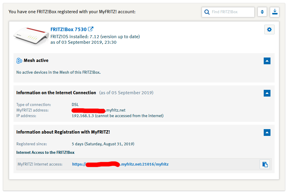

vsk Δημοσ. 4 Σεπτεμβρίου 2019 Δημοσ. 4 Σεπτεμβρίου 2019 1 ώρα πριν, poulinos είπε εβαλε μπροστα του παροχου και απο πισω το Fritz ως router?δεν βλεπεις το FRITZ τοπικα ή εννοεις Remotely?για Remoteley θα πρεπει να γινει Port forward αλλιως κανε Dmz ολα τα ports στο ρουτερ του παροχου. Ναι, έχω βάλει μπροστά για modem το zte και μετά πάνω του για router το Fritz, αφού πρώτα το έκανα DMZ στο zte, όπως είπες. Από τον υπολογιστή "βλέπω" κι ελέγχω πλήρως και τα δύο μηχανήματα, το zte στην 192.168.1.1 και το Fritz στην 192.168.188.1. Λογικά αν μου πουν ότι ενεργοποιούν το voip θα μπορέσω να συνδέσω το τηλέφωνο στο zte, έτσι; Αυτό που δεν έχω πετύχει είναι να βλέπω το Fritz remotely.
poulinos Δημοσ. 4 Σεπτεμβρίου 2019 Δημοσ. 4 Σεπτεμβρίου 2019 27 minutes ago, vsk said: Ναι, έχω βάλει μπροστά για modem το zte και μετά πάνω του για router το Fritz, αφού πρώτα το έκανα DMZ στο zte, όπως είπες. Από τον υπολογιστή "βλέπω" κι ελέγχω πλήρως και τα δύο μηχανήματα, το zte στην 192.168.1.1 και το Fritz στην 192.168.188.1. Λογικά αν μου πουν ότι ενεργοποιούν το voip θα μπορέσω να συνδέσω το τηλέφωνο στο zte, έτσι; Αυτό που δεν έχω πετύχει είναι να βλέπω το Fritz remotely. nai κανονικα στο Zte το τηλεφωνο.το fritz το εβλεπες οταν ηταν μονο του ή δεν το εβλεπες καν ?για να δουμε αν τρωει κολλημα λογω του zte ή οτι δενεχεις κανει κατι στις ρυθμισεις για Remote.διοτι πρεπει να ενεργοποιησεις το Remote και ποιος χρηστης θα μπαινει κτλ.

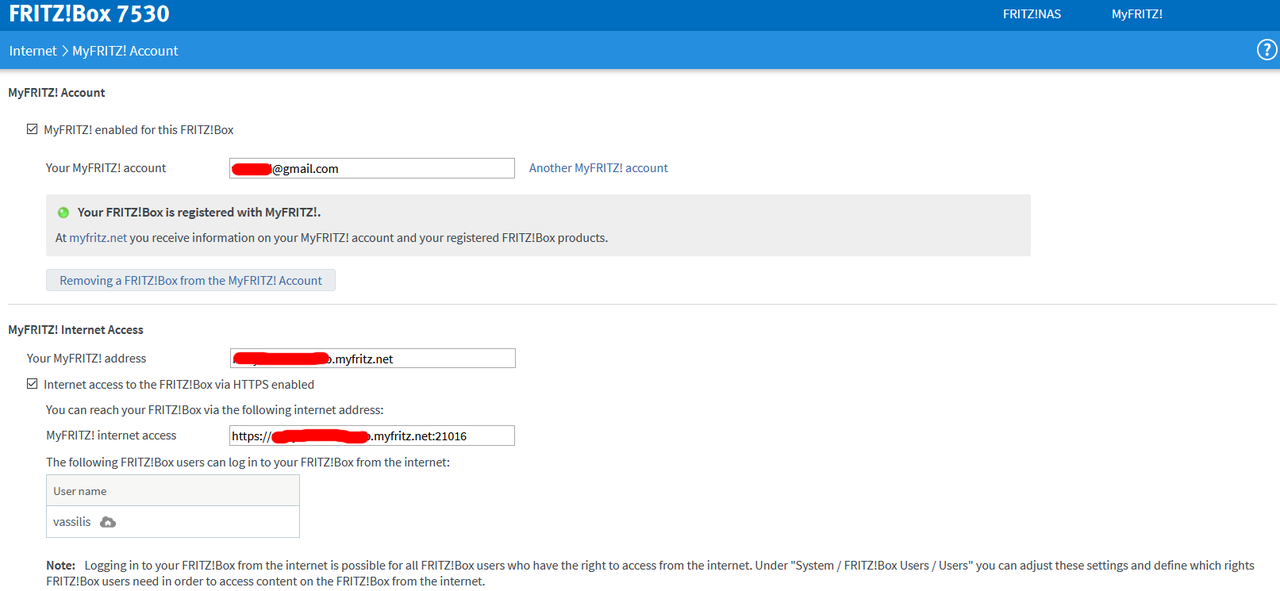

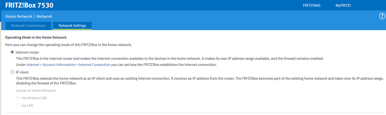

vsk Δημοσ. 4 Σεπτεμβρίου 2019 Δημοσ. 4 Σεπτεμβρίου 2019 (επεξεργασμένο) Το Fritz όταν το έχω μόνο του το βλέπω κανονικά remotely από οποιαδήποτε άλλη συσκευή με την χρήση username και password που έχω ορίσει. Όταν το συνδέω μέσω του zte, παίρνει προφανώς άλλη ip και με προειδοποιεί ότι δεν θα είναι πλέον προσβάσιμο. Πρέπει μάλλον να παίζει κάτι με τις ρυθμίσεις που φαίνονται παρακάτω. Πάντως δεν είναι κάτι που επείγει αυτή την στιγμή, απλά το δοκίμασα επειδή το ανέφερες πιο πάνω, ενόψει μίας πιθανής μελλοντικής μετάβασης σε voip. Σ' ευχαριστώ, όπως και να 'χει! Επεξ/σία 4 Σεπτεμβρίου 2019 από vsk
poulinos Δημοσ. 4 Σεπτεμβρίου 2019 Δημοσ. 4 Σεπτεμβρίου 2019 8 minutes ago, vsk said: Το Fritz όταν το έχω μόνο του το βλέπω κανονικά remotely από οποιαδήποτε άλλη συσκευή με την χρήση username και password που έχω ορίσει. Όταν το συνδέω μέσω του zte, παίρνει προφανώς άλλη ip και με προειδοποιεί ότι δεν θα είναι πλέον προσβάσιμο. Πρέπει μάλλον να παίζει κάτι με τις ρυθμίσεις που φαίνονται παρακάτω. Πάντως δεν είναι κάτι που επείγει αυτή την στιγμή, απλά το δοκίμασα επειδή το ανέφερες πιο πάνω, ενόψει μίας πιθανής μελλοντικής μετάβασης σε voip. Σ' ευχαριστώ, όπως και να 'χει! βγαλε μια το Dmz και δοκιμασε να κανεις τυπικα την 21016 port forward στην ip του fritz να δουμε αν θα παιξει. το δευτερο Mode ειναι σαν να το κανεις access point και οχι router.

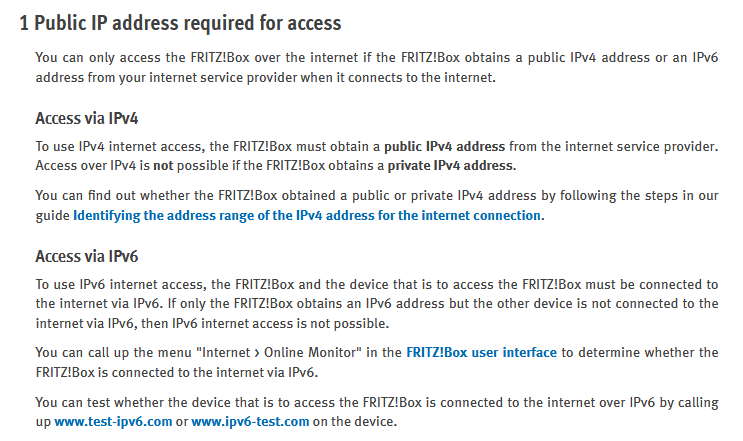

vsk Δημοσ. 5 Σεπτεμβρίου 2019 Δημοσ. 5 Σεπτεμβρίου 2019 (επεξεργασμένο) Δυστυχώς το πρόβλημα είναι ότι δεν υπάρχει (μάλλον είναι κλειδωμένη αν και μπαίνω με το λογαριασμό forthnet) η επιλογή να βάλω σε bridge mode το zte. Λείπουν μερικές κρίσιμες επιλογές από τα μενού. Έτσι το Fritz παίρνει εσωτερική ip της μορφής 192.168.1.Χ και δε μπορεί να επικοινωνήσει με το εξωτερικό δίκτυο. Και προς επιβεβαίωση των παραπάνω, ιδού τι αναφέρει η Fritz για το θέμα: Επεξ/σία 5 Σεπτεμβρίου 2019 από vsk
poulinos Δημοσ. 5 Σεπτεμβρίου 2019 Δημοσ. 5 Σεπτεμβρίου 2019 1 hour ago, vsk said: Δυστυχώς το πρόβλημα είναι ότι δεν υπάρχει (μάλλον είναι κλειδωμένη αν και μπαίνω με το λογαριασμό forthnet) η επιλογή να βάλω σε bridge mode το zte. Λείπουν μερικές κρίσιμες επιλογές από τα μενού. Έτσι το Fritz παίρνει εσωτερική ip της μορφής 192.168.1.Χ και δε μπορεί να επικοινωνήσει με το εξωτερικό δίκτυο. Και προς επιβεβαίωση των παραπάνω, ιδού τι αναφέρει η Fritz για το θέμα: α.περιμενα οτι με port forward θα το εβλεπες απεξω. β. δεν σε αφηνει να σβησεις ή να φτιαξεις bridge interface?δεν το εχω δοκιμασει και δεν ξερω αν θα παιξει η τηλεφωνια.
