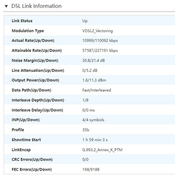

Kthulhou Δημοσ. 28 Φεβρουαρίου 2022 Δημοσ. 28 Φεβρουαρίου 2022 τεστ ταχύτητας (πρέπει) να κάνεις με καλώδιο ethernet. τα ασύρματα έχουν απώλειες, ανάλογα κ με τις συχνότητες, 2.4GHz, 5GHz, κλπ κλπ Link Status Up Modulation Type VDSL2_Vectoring Actual Rate(Up/Down) 11255/111776 kbps Attainable Rate(Up/Down) 48290/129020 kbps Noise Margin(Up/Down) 34.5/5.1 dB Line Attenuation(Up/Down) 7/6.1 dB Output Power(Up/Down) 9.4/14.4 dBm Data Path(Up/Down) Fast/Interleaved Interleave Depth(Up/Down) 1/8 Interleave Delay(Up/Down) 0/0 ms INP(Up/Down) 4/4 symbols Profile 17a Showtime Start 589 h 48 min 40 s LinkEncap G.993.2_Annex_K_PTM CRC Errors(Up/Down) 0/869 FEC Errors(Up/Down) 0/28833
OutLawGr Δημοσ. 1 Μαρτίου 2022 Δημοσ. 1 Μαρτίου 2022 ναι έχεις δίκιο, αλλά και με καλώδιο έχω πάλι αρκετή διαφορά με τις τιμές που βλέπει το μόντεμ/ρούτερ τι μπορεί να φταίει?
