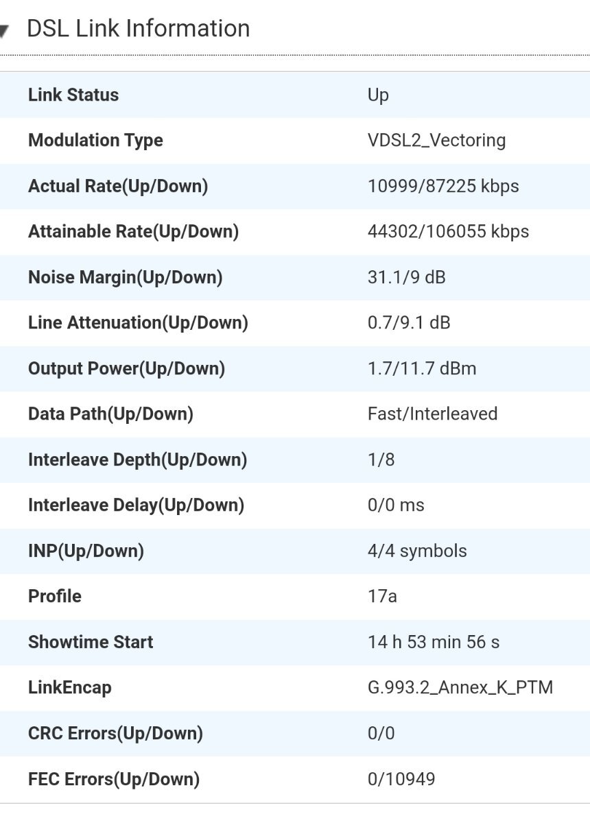

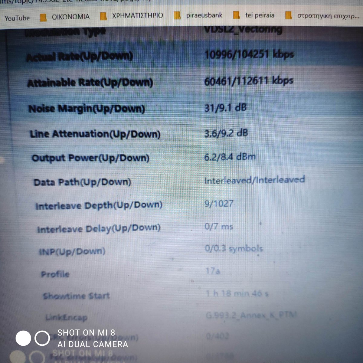

Mankon7 Δημοσ. 28 Σεπτεμβρίου 2020 Δημοσ. 28 Σεπτεμβρίου 2020 Πως βλέπετε τα δικά μου στατιστικά στοιχεία της γραμμής;; Αξίζει η αναβάθμιση σε 100αρα;

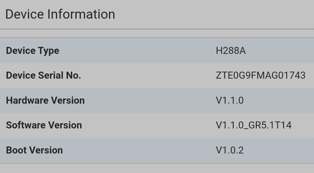

Voliminal Δημοσ. 28 Σεπτεμβρίου 2020 Δημοσ. 28 Σεπτεμβρίου 2020 Τελικά μου ήρθε το 288Α. Ακόμη είμαι σε adsl όμως. Παίδες, εδώ και καιρό είχα σχεδόν ανά 5 λεπτα αποσυνδέσεις. Κάποιες φορές μπορεί να έμενε οκ η γραμμή και για καμια ώρα, αλλά γενικά οι αποσυνδέσεις συμβαίνουν συνεχώς. Τώρα με το νέο router δεν βλέπω κάποια βελτίωση. Το είπα στην τηλ. εξυπηρέτηση και μου είπαν ότι όταν γυρίσει σε vdsl δεν θα έχω. Επειδή δεν είμαι και σίγουρος για αυτό, έχετε προτάσεις στο τι να ψάξω μπας και το φτιάξω;

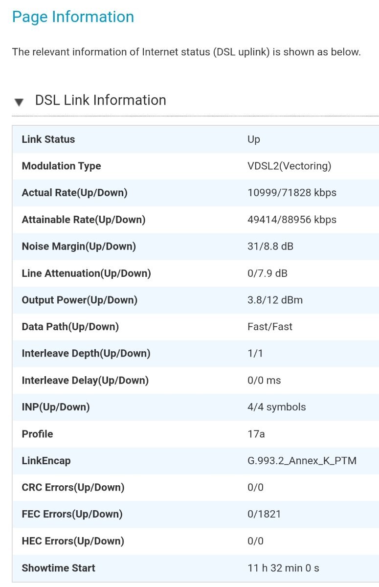

Voliminal Δημοσ. 28 Σεπτεμβρίου 2020 Δημοσ. 28 Σεπτεμβρίου 2020 (επεξεργασμένο) 3 ώρες πριν, HateMe είπε Έχεις ελέγξει εσωτερική καλωδίωση; Έχεις αλλάξει σπλίτερ κλπ; Άφησες το ρούτερ μόνο του στην κεντρική με άλλο τηλ καλώδιο; Είναι πράγματα που σίγουρα θα σου έχουν πει απ την τηλ εξυπηρέτηση. Όταν σου έκαναν μετρήσεις στην γραμμή, εντόπισαν κάποιο βραχυκύκλωμα η όχι ; Κάρφωσα το ρουτερ πάνω σε μια πριζα χωρίς σπλιτερ κλπ, τώρα αυτό που δεν ξέρω αν ειναι όντως η κεντρική ή όχι, μετακόμισα πρόσφατα εδώ. Υπάρχει τρόπος να καταλάβω ποια είναι; Δεν ασχολήθκαν καθόλου μιας και μου είπαν να περιμένω να ενεργοποιηθεί το vdsl. Παραθέτω και μια φώτο, τώρα ας πούμε έχω uptime χωρίς αποσύνδεση 3+ ώρες Edit: Είχα κάνει μλκία, στην κεντρική πρίζα είχα βάλει τηλέφωνο σκέτο, και κάθε φορά που το σήκωνες έριχνε το νετ. Τώρα του έβαλα ένα splitter πριν και όλα καλά Επεξ/σία 28 Σεπτεμβρίου 2020 από Voliminal
HateMe Δημοσ. 29 Σεπτεμβρίου 2020 Δημοσ. 29 Σεπτεμβρίου 2020 3 ώρες πριν, Voliminal είπε Κάρφωσα το ρουτερ πάνω σε μια πριζα χωρίς σπλιτερ κλπ, τώρα αυτό που δεν ξέρω αν ειναι όντως η κεντρική ή όχι, μετακόμισα πρόσφατα εδώ. Υπάρχει τρόπος να καταλάβω ποια είναι; Δεν ασχολήθκαν καθόλου μιας και μου είπαν να περιμένω να ενεργοποιηθεί το vdsl. Παραθέτω και μια φώτο, τώρα ας πούμε έχω uptime χωρίς αποσύνδεση 3+ ώρες Edit: Είχα κάνει μλκία, στην κεντρική πρίζα είχα βάλει τηλέφωνο σκέτο, και κάθε φορά που το σήκωνες έριχνε το νετ. Τώρα του έβαλα ένα splitter πριν και όλα καλά Μια χαρά. Η κεντρική είναι αυτή που είναι κοντά στην εξώπορτα (συνήθως)

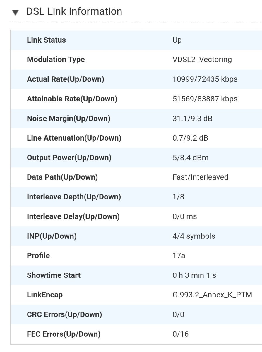

Voliminal Δημοσ. 5 Οκτωβρίου 2020 Δημοσ. 5 Οκτωβρίου 2020 (επεξεργασμένο) Ενεργοποιήθηκε το vdsl με αλλά όχι το voip, έχω ταχύτητα ~20mpbs σε speedtests κλπ. Με επικοινωνία με εξυπηρέτηση πελατών μου είπαν ότι μέσα στην ημέρα λογικά θα ενεργοποιηθεί και το voip αλλά και η ταχύτητα θα φτάσει τα προβλεπόμενα. Μια ερώτηση, μαζεύω πολλά errors (αν και ίσως θα έπρεπε να περιμένω να ενεργοποιηθεί πλήρως η γραμμή) όμως ρωτάω επειδή και στο adsl μάζευα. Πχ τώρα είμαι στα: Link Status Up Modulation Type VDSL2_Vectoring Actual Rate(Up/Down) 10238/69831 kbps Attainable Rate(Up/Down) 42532/80787 kbps Noise Margin(Up/Down) 28.6/6 dB Line Attenuation(Up/Down) 0/8.4 dB Output Power(Up/Down) 9.5/8.7 dBm Data Path(Up/Down) Interleaved/Interleaved Interleave Depth(Up/Down) 9/284 Interleave Delay(Up/Down) 0/7 ms INP(Up/Down) 0/0.5 symbols Profile 17a Showtime Start 0 h 13 min 9 s LinkEncap G.993.2_Annex_K_PTM CRC Errors(Up/Down) 0/195 FEC Errors(Up/Down) 3/6210 Να κοιτάξω να φτιάξω εξ αρχής όλες τις καλωδιώσεις/συνδεσμολογίες και να αλλάξω τις τηλεφωνικές πρίζες στο σπίτι; Έχω δει και το guide της Cyta που μπορώ να ακολουθήσω αν είναι. Επεξ/σία 5 Οκτωβρίου 2020 από Voliminal
Voliminal Δημοσ. 6 Οκτωβρίου 2020 Δημοσ. 6 Οκτωβρίου 2020 (επεξεργασμένο) Τελικά απομόνωσα όλες τις γραμμές, έφερα την κεντρική στο δωμάτιο με το router, και το μόνο που έχω συνδέσει είναι μια τηλ συσκευή στο router. Αυτά είναι τα stats πλέον Πως τα βλέπετε; Επίσης, το noise margin στο up είναι normal; Επεξ/σία 6 Οκτωβρίου 2020 από Voliminal
HateMe Δημοσ. 6 Οκτωβρίου 2020 Δημοσ. 6 Οκτωβρίου 2020 5 ώρες πριν, Voliminal είπε Τελικά απομόνωσα όλες τις γραμμές, έφερα την κεντρική στο δωμάτιο με το router, και το μόνο που έχω συνδέσει είναι μια τηλ συσκευή στο router. Αυτά είναι τα stats πλέον Πως τα βλέπετε; Επίσης, το noise margin στο up είναι normal; Είσαι τέλειος, μη σε αγχώνει τίποτα.

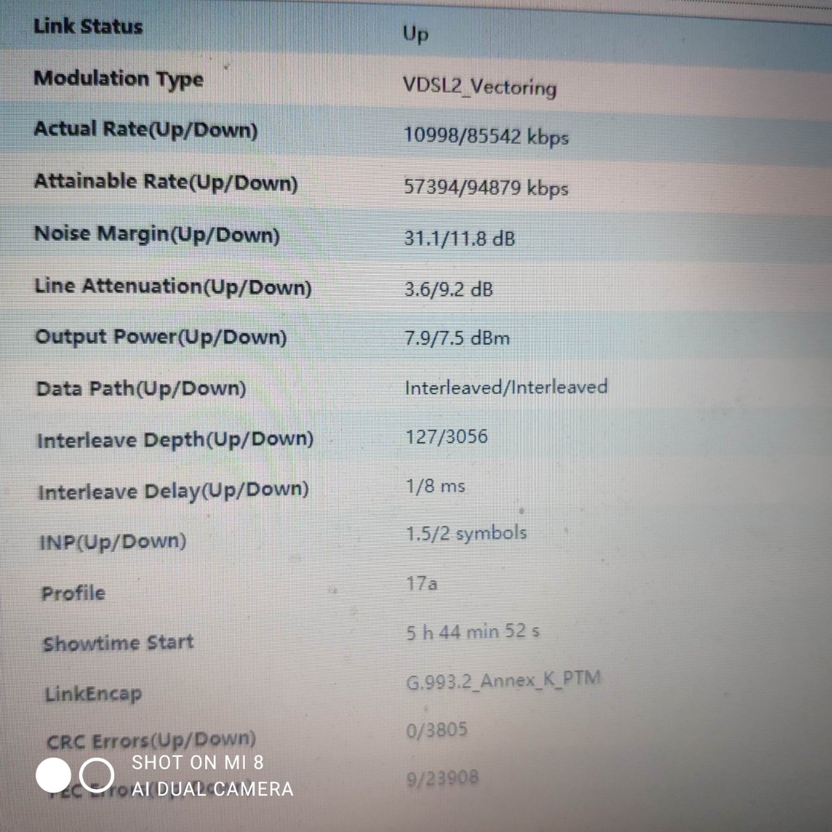

nikkal Δημοσ. 17 Νοεμβρίου 2020 Δημοσ. 17 Νοεμβρίου 2020 Καλησπέρα, σήμερα ενεργοποιήθηκε η Nona VDSL 100. Πα;ρακάτω είναι τα στατιστικά. Link Status Up Modulation Type VDSL2_Vectoring Actual Rate(Up/Down) 10996/49135 kbps Attainable Rate(Up/Down) 36862/58595 kbps Noise Margin(Up/Down) 27.9/9.2 dB Line Attenuation(Up/Down) 0.4/12.9 dB Output Power(Up/Down) 9.6/9.7 dBm Data Path(Up/Down) Interleaved/Interleaved Interleave Depth(Up/Down) 9/128 Interleave Delay(Up/Down) 0/4 ms INP(Up/Down) 0/0.3 symbols Profile 17a Showtime Start 0 h 11 min 44 s LinkEncap G.993.2_Annex_K_PTM CRC Errors(Up/Down) 0/0 FEC Errors(Up/Down) 0/152 Δε μου φαίνεται και τόσο καλά τα νούμερα. Ποιά είναι η γνώμη σας?
HateMe Δημοσ. 17 Νοεμβρίου 2020 Δημοσ. 17 Νοεμβρίου 2020 17 λεπτά πριν, nikkal είπε Καλησπέρα, σήμερα ενεργοποιήθηκε η Nona VDSL 100. Πα;ρακάτω είναι τα στατιστικά. Link Status Up Modulation Type VDSL2_Vectoring Actual Rate(Up/Down) 10996/49135 kbps Attainable Rate(Up/Down) 36862/58595 kbps Noise Margin(Up/Down) 27.9/9.2 dB Line Attenuation(Up/Down) 0.4/12.9 dB Output Power(Up/Down) 9.6/9.7 dBm Data Path(Up/Down) Interleaved/Interleaved Interleave Depth(Up/Down) 9/128 Interleave Delay(Up/Down) 0/4 ms INP(Up/Down) 0/0.3 symbols Profile 17a Showtime Start 0 h 11 min 44 s LinkEncap G.993.2_Annex_K_PTM CRC Errors(Up/Down) 0/0 FEC Errors(Up/Down) 0/152 Δε μου φαίνεται και τόσο καλά τα νούμερα. Ποιά είναι η γνώμη σας? Βάλε το ρούτερ μόνο του στην κεντρική πρίζα (αυτή που είναι πιο κοντά στην εξώπορτα) και δοκίμασε και άλλο τηλεφωνικό καλώδιο αν έχεις. Αν δεν γίνει τίποτα και το 49 μείνει έτσι, πάρε στο 13731 και δήλωσε το βλάβη, αφού πεις ότι τα έκανες αυτά που σου είπα.
nikkal Δημοσ. 18 Νοεμβρίου 2020 Δημοσ. 18 Νοεμβρίου 2020 To router συνδέεται με desktop, δεν μπορώ να το βάλω στην κεντρική πρίζα στο σαλόνι που είναι σε διπλανό χώρο. Το καλώδιο είναι καινούργιο, ήταν μαζί με το κουτί. Εχω δοκιμάσει να βγάλω όλες τις τηλεφωνικές συσκευές και να αφήσω μόνο το internet, τα αποτελέσματα ήταν τα ίδια, σταθερά στα 49. Τους πήρα τηλέφωνο και είπαν ότι θα με καλέσουν εκείνοι.
darkman Δημοσ. 18 Νοεμβρίου 2020 Δημοσ. 18 Νοεμβρίου 2020 Βαλε το router στην κεντρική πρίζα και δες ποσο κλειδώνει με ενα κινητο τηλέφωνο , έτσι θα δεις αν είναι θεμα κεντρικής πριζας , αν δεν δεις αλλαγη τοτε το πας πισω εκει που το εχεις .
nikkal Δημοσ. 19 Νοεμβρίου 2020 Δημοσ. 19 Νοεμβρίου 2020 (επεξεργασμένο) Το δοκίμασα σε όλες τις πρίζες, με και χωρίς τηλεφωνία και με διαφορετικά καλώδια. Τα αποτελέσματα ήταν τα ίδια. Επεξ/σία 19 Νοεμβρίου 2020 από nikkal
