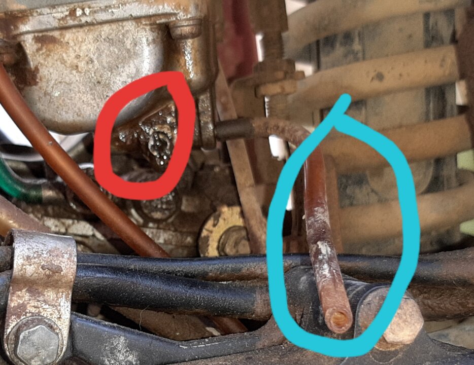

NinjACake Δημοσ. 3 Αυγούστου 2019 Δημοσ. 3 Αυγούστου 2019 (επεξεργασμένο) Καλησπερα. Μολις βαζω βενζινη στη μηχανη χωρις να την βαλω μπροστα αρχιζει και τρεχει η βενζινη απο το λαστιχακι στο γαλαζιο κυκλο. Τι εχει γινει; τι μπορω να κανω; η μηχανη ειναι kawasaki kmx 200 Επεξ/σία 3 Αυγούστου 2019 από NinjACake
aGka8l Δημοσ. 3 Αυγούστου 2019 Δημοσ. 3 Αυγούστου 2019 το σωληνάκι αυτο ειναι της υπερχείλισης κατα πασα πιθανότητα εχει θέμα το φλοτερ στο ποτηρακι του καρμπυρατερ και θελει αλλαγή /ρυθμιση/καθάρισμα 1
NinjACake Δημοσ. 3 Αυγούστου 2019 Μέλος Δημοσ. 3 Αυγούστου 2019 1 ώρα πριν, Ukforthemoment είπε Τοσο χαμηλά δεν είναι υπερχείλιση,μάλλον για αδειασμα του καρμπυρατέρ.Εχει μια βίδα αν προσέξεις μπροστά απο εκεί βγαίνει το λαστιχάκι. Η βίδα που την εχω κυκλωσει με κοκκινο;
bill_zaf Δημοσ. 3 Αυγούστου 2019 Δημοσ. 3 Αυγούστου 2019 Υπερχειλιση ειναι.χτυπα με κανα μικρο σφυρακι την κουπα του καρπυρατερ ,αν δεν σταματησει θελει ανοιγμα.
christopher0016 Δημοσ. 3 Αυγούστου 2019 Δημοσ. 3 Αυγούστου 2019 Σφιξε την βίδα υπερχείλισης εάν συνεχίσει θέλει άνοιγμα και καθάρισμα έχει κολλήσει το φλοτερ του καρμπυρατέρ
NinjACake Δημοσ. 3 Αυγούστου 2019 Μέλος Δημοσ. 3 Αυγούστου 2019 5 ώρες πριν, christopher0016 είπε Σφιξε την βίδα υπερχείλισης εάν συνεχίσει θέλει άνοιγμα και καθάρισμα έχει κολλήσει το φλοτερ του καρμπυρατέρ Η βιδα ειναι αυτη που εχω κυκλωσει; 5 ώρες πριν, bill_zaf είπε Υπερχειλιση ειναι.χτυπα με κανα μικρο σφυρακι την κουπα του καρπυρατερ ,αν δεν σταματησει θελει ανοιγμα. Η κουπα ειναι αυτο πανω απο την βιδουλα σωστα;
christopher0016 Δημοσ. 4 Αυγούστου 2019 Δημοσ. 4 Αυγούστου 2019 Ναι αυτή είναι πήγαινε να σου κάνουν ένα καλό καθάρισμα και θα φτιάξει
NinjACake Δημοσ. 4 Αυγούστου 2019 Μέλος Δημοσ. 4 Αυγούστου 2019 17 ώρες πριν, christopher0016 είπε Ναι αυτή είναι πήγαινε να σου κάνουν ένα καλό καθάρισμα και θα φτιάξει Παιδια ανοιξα την κουπα. Ειχε μεσα καποια υπολημματα εβαλα λιγη βενζινη να φουσκωσει ετσι ωστε αυριο να το καθαρισω με ενα πινελακι; μετα θα ειναι καλα;
Lakou Δημοσ. 4 Αυγούστου 2019 Δημοσ. 4 Αυγούστου 2019 Φίλε όπως είπαν είναι καθαρά θέμα δυσλειτουργίας φλοτερ απλά μην ξεγελαστείς υπάρχει το ενδεχόμενο να έχει τρυπήσει και να κάθεται λόγω βατουσ επειδή γεμίζει βενζίνη.... σε συνέπεια γεμίζει ο χώρος και βγαίνει από την υπερχειληση... 1 1
dollyyy19 Δημοσ. 4 Αυγούστου 2019 Δημοσ. 4 Αυγούστου 2019 βγαλε και την βελονα του φλοτερ και φυσα την διοδο με κανα wd40 ή αερα με πιεση.αν εχει φθαρει ή περασε σκουπιδι εκει,μια θα σφραγιζει μια δεν θα σφραγιζει,και θα ψαχνεις φαντασματα........... 1
