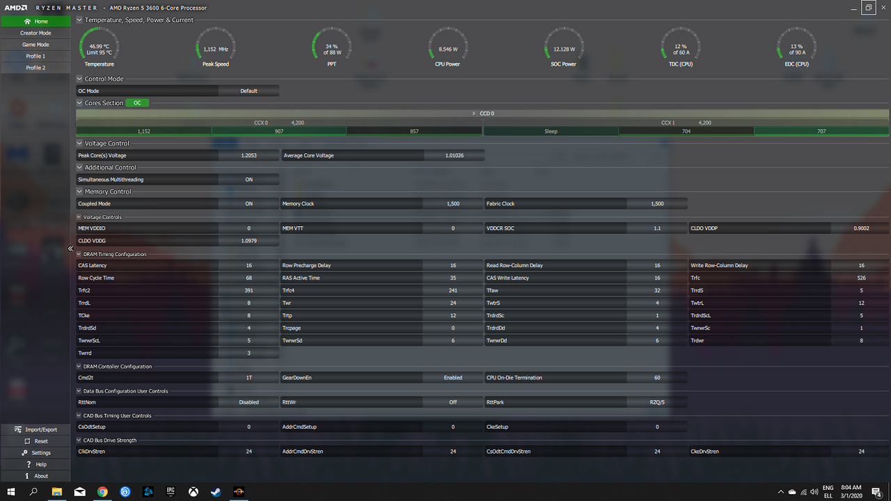

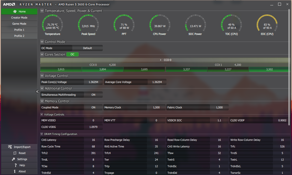

2 hours ago, petran91 said:
Το PBO ήταν AUTO και  το έκανα disabled. Με το που ανοίγει το πισι η κατάσταση που επικρατεί είναι στο πρώτο Screenshot και μετά από 2-3 λεπτά είμαστε στο 2ο. Θέλω να πιστεύω ότι η πάστα μου είναι σκουπίδι. Αυτό.
Για ποιο λογο δουλευουν ολοι οι επεξεργαστες; Εμενα ειναι στο sleep οι περισσοτεροι οταν δεν κανω κατι.
