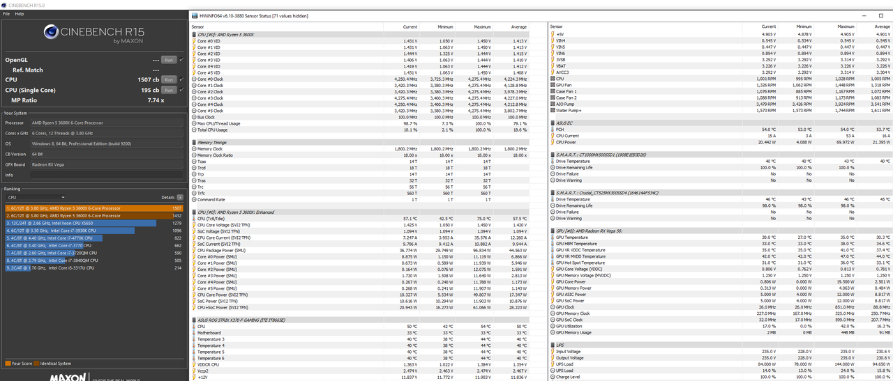

Ενταξει με τρωει ο κωλος μου και αυτο θα βοηθησει και καποιον που ειναι σε παρομοια περιπτωση στο μελλον.. Ασε που ηθελα να δω συμπεριφορα της CPU με το παλιο AGESA.
Εξαφανιστηκαν πολλες ρυθμισεις, μερικες προστεθηκαν αλλα τα ρολογια πεσανε αισθητα.. Απο 4450GHz all stock στα 4275GHz all stock. Δεν εχω πειραξει απολυτως τιποτα και ξανατρεχω benchmarks για να δουμε απο πραγματικη αποδοση που ειμαστε...
Συμπερασματικα το βαζω κεφαλαια και Bold...
ΟΣΟΙ ΘΕΛΟΥΝ ΝΑ ΔΟΚΙΜΑΣΟΥΝ AGESA 1002 (ΕΙΔΙΚΑ ΣΕ ASUS X370) ΓΙΑ ΤΑ ΨΗΛΟΤΕΡΑ ΡΟΛΟΓΙΑ ΘΑ ΧΡΕΙΑΣΤΟΥΝ ΓΕΡΑ ΑΝΤΕΡΑ ΚΑΙ ΠΟΛΛΑ CMOS RESET...

Δεν φταινε οι CPU αλλα τα AGESA... Πλεον ειναι ολα stable απλα ειχαμε ενα drop σε ρολογια (αλλα και voltages ομως)...
AGESA 1002
AGESA 1003
που πηγαν τα ρολογακια μας και τα σκορακια μας κυρα AMD μου? 😛
