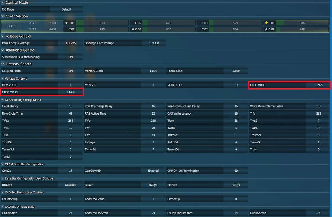

Στις 16/11/2019 στις 7:16 ΜΜ, mpokwsths είπε
Έχεις βάλει manual profile; Παράξενα νούμερα σου βγάζει το calculator. 3600 C14 με 1.35V δε νομίζω να υπάρχει Dual Rank κιτ που το πετυχαίνει.
Γρήγορα αλλαγή σε profile V1. Για 3600 C14 πρέπει να παίξεις 1.43V +
TLDR
VDDG CCD Voltage και VDDG IOD Voltage από bios που είναι  στο [ auto]
Από  Ryzen Mater VDDG 1.1481 και VDDP 1.0979 αυτά που πρέπει να έιναι για 24/7 και safe, πως αλλάζουν ? ασχολούμαι ή τ αφήνω ως έχει.
Άστα να πάνε έχεις δίκιο, ναι στην αρχή δεν είχα καν αλλάξει το profile σε V1. Τις κύριες τις άλλαζα γιατί ακόμα και σε μένα μου φαινόταν άσχετες αλλά παρέμεναν τα 3o- δευτερα και γινόταν μπάχαλο. Μετά την αρχικά και λίγο διάβασμα, άρχισα να νιώθω κάπως.
3600 16 16 16 32.  (mix Fast - Auto.)
-   GDM, tRC 48, tRFC 48,
-   CAD bus Drive και τα 4 24 ohm,
-   power down enable [disable], BankGroupSwap [disable] , BankGroupSwap Alt [enabled]
-   Rttnom [diabled]
και τ άλλα auto.
/DDR voltage από bios 1.364V, SOC voltage 1.1  - εδώ μπορεί να πηγαίνει και πιο κάτω
VDDG CCD Voltage και VDDG IOD Volatage από bios στο [ auto]
Από  Ryzen Mater VDDG 1.1481 και VDDP 1.0979 , δεν έχω κάνει κάτι έδω από [auto] έιναι μεγάλα μπορούν να κατέβουν από κάπου για 24/7?  Πρέπει να είναι κάτω από 1V ?
Για να βρούμε μια βάση / συντηρητική και καρά safe, 24/7.  Με τα παρακάτω φαίνεται να είναι σταθερό και ήσυχο

Εγώ στην B450 ήμουν σταθερά με VDDG 0.9 και VDDP 0.7
Στην X570 μου βγάζει Ram Overclocking Failed με τα παραπάνω νούμερα και χωρίς να το ψάξω πάρα πολύ κατέληξα σε VDDG 1 και VDDP 0.9
(με 3800/16 στα 1.41V και soc 1.05V και στις δύο μητρικές)
Επίσης στην X570 της MSI που έχω με το τελευταίο bios όταν αλλάζεις τιμή το VDDG και το βάζεις από manual σε Auto το σύστημα δεν μπουτάρει και βγάζει error code 07 και θέλει clear cmos. Αν όμως ενώ εχω VDDG manual κάνω load ένα profile που έχει VDDG Auto δεν έχω κανένα πρόβλημα.

ενδιαφέρον, ποιες μνήμες έχεις ?
βλέποντας κάποια ryzen master όσοι έχουν ΜΕΜ VTT = 0 έχουν πιο ανεβασμένα VDDP / VDDG σαν εμένα.
οπότε πρέπει να δούμε πως σχετίζονται αυτά και από τι επηρεάζονται.

Δεν έχει καμία σχέση αυτό ρε ,απλά δεν διαβάζει την τάση των μνημών το ryzen master

Ballistix 2X16Gb 3200/16.
Είχα ακριβώς τα ίδια VDDG/VDDP με εσένα όταν το είχα στο auto.
MEM VTT = 0 μήπως σημαίνει ότι το Ryzen Master δεν διαβάζει την τιμή γιατί έχει μπει manual ή κάτι τέτοιο;
44 λεπτά πριν, akoinonitos είπε
MEMVDDIO = VDIMM που σε μένα είναι 0 , δεν την διαβάζει.  (Γιατί δεν ξέρουμε, αλλά το έχω δει και σε άλλους. πχ https://www.insomnia.gr/forums/topic/713516-ryzen-3xxx-memory-performance-tweaks/page/10/?tab=comments#comment-57329494
Τα VDDG 1.1481 V και VDDP 1.0979 V  είναι και αυτά λάθος μάλλον, Αυτά αυξάνουν λίγο μετά τα 3600mgz
Συν ότι δεν γίνεται να έχεις VDDG > SOC voltage αφού VDDG / VDDP είναι παράγωγα του SoC voltage και λογικά παίζει και drop σε αυτά.

Matisse introduced a new voltage adjusment, called cLDO_VDDG. VDDG is the fabric voltage.
At default it is 0.950V however, some motherboards might increase above the default level even at stock settings.
cLDO means the voltage uses a drop-out (LDO = low drop-out) regulator.
Most cLDO voltages are regulated from the two main power rails of the CPU. In case of cLDO_VDDG and cLDO_VDDP, they are regulated from the VDDCR_SoC plane.
Because of this, there are couple rules. For example, if you set the VDDG to 1.100V, while your actual SoC voltage under load is 1.05V the VDDG will stay roughly at 1.01V max.
Likewise if you have VDDG set to 1.100V and start increasing the SoC voltage, your VDDG will raise as well. I don't have the exact figure, but you can assume that the minimum drop-out voltage (Vin-Vout) is around 40mV.
Meaning you ACTUAL SoC voltage has to be at least by this much higher, than the requested VDDG for it to take effect as it is requested.
Adjusting the SoC voltage alone, unlike on previous gen. parts doesn't do much if anything at all.
The default value is fixed 1.100V and AMD recommends keeping it at that level. Increasing the VDDG helps with the fabric overclocking in certain scenarios, but not always.
1800MHz FCLK should be doable at the default 0.9500V value and for pushing the limits it might be beneficial to increase it to =< 1.05V (1.100 - 1.125V SoC, depending on the load-line).
https://www.overclock.net/forum/28031966-post36.html

Σε οσους ειναι με μητρικη με παλιο chipset δεν το διαβαζει ,οχι δεν ειναι λαθος τοσο δινουν auto.
Και κατι για το soc voltage ,καλυτερα μην το κατεβαζεται αφηστε το οπως ειναι ,εγω αν το βαλω στο 1v το Pc δεν εχει κανενα θεμα αλλα στο cb βγαζω 1500 ποντους σκορ :lol:
