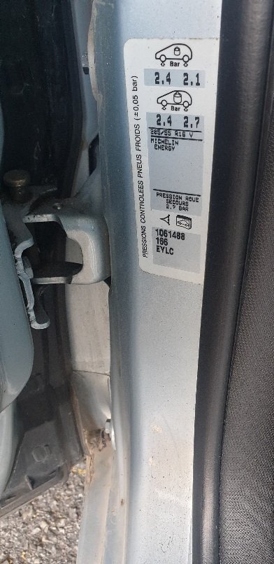

zio10 Δημοσ. 22 Ιουνίου 2024 Δημοσ. 22 Ιουνίου 2024 Για να βρω τον κωδικό χρώματος αρκούν οι 4 χαρακτήρες eylc στην πόρτα ή παίζουν κάποιο ρόλο και τα νούμερα;

Ukforthemoment Δημοσ. 10 Αυγούστου 2024 Δημοσ. 10 Αυγούστου 2024 Στις 22/6/2024 στις 9:17 ΠΜ, zio10 είπε Για να βρω τον κωδικό χρώματος αρκούν οι 4 χαρακτήρες eylc στην πόρτα ή παίζουν κάποιο ρόλο και τα νούμερα; Aν και θα βρήκες την λύση απλά δείχνεις την φωτό σε αυτόν που θα σου βγάλει το χρώμα. 1
zio10 Δημοσ. 10 Αυγούστου 2024 Δημοσ. 10 Αυγούστου 2024 6 ώρες πριν, Ukforthemoment είπε Aν και θα βρήκες την λύση απλά δείχνεις την φωτό σε αυτόν που θα σου βγάλει το χρώμα. Σε ευχαριστώ, τελικά πήρα άλλο αμάξι και προς το παρόν δεν το προχώρησα το βάψιμο. 2
