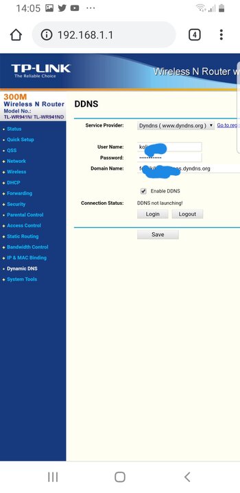

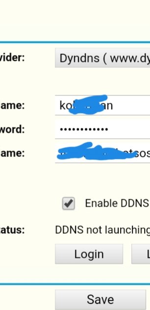

fysikos Δημοσ. 1 Αυγούστου 2019 Μέλος Δημοσ. 1 Αυγούστου 2019 Βλεπω στο interface του modem με το οποίο είναι συνδεδεμένο το καταγραφικο, τις παρακάτω ρυθμίσεις. Αν εχει βαλει ο εγκαραστατης ddns γιατι πληρώνουμε για στατικη ip?
manolis940 Δημοσ. 9 Αυγούστου 2019 Δημοσ. 9 Αυγούστου 2019 Στις 1/8/2019 στις 2:10 ΜΜ, fysikos είπε Βλεπω στο interface του modem με το οποίο είναι συνδεδεμένο το καταγραφικο, τις παρακάτω ρυθμίσεις. Αν εχει βαλει ο εγκαραστατης ddns γιατι πληρώνουμε για στατικη ip? Αν έχεις static IP ποιος ο λόγος να βάλεις στην μέση μία υπηρεσία DDNS έστω κι αν είναι τσάμπα? Εκτός και αν δεν είναι και εννοείς ότι πληρώνεις 9€ την DynDNS επειδή δεν έχεις static IP. Στις 1/8/2019 στις 12:08 ΜΜ, fysikos είπε Εως τωρα η είσοδος στο καταγραφικο κ στις καμερες του γινεται μεσω ειδικης εφαρμογης. Εδώ λίγο χρειάζεται να είσαι λίγο πιο λεπτομερής. Πια είναι η ειδική αυτή εφαρμογή και με ποιον τρόπο συνδέεται στο καταγραφικό σου; Υποθέτω ο τρόπος δεν είναι P2P αλλά βάση του παραπάνω συνδέεσαι μέσω DDNS. Στις 1/8/2019 στις 8:10 ΠΜ, fysikos είπε Δεν καταλαβαίνω γιατι πρεπει να ζητησω port forwarding. Χαζομάρες των εταιριών για να μπορούν να εξυπηρετήσουν περισσότερο κόσμο με λιγότερα χρήματα. Άσχετα όμως με τον πάροχο εσύ χρειάζεσαι portforwarding, διότι μέσω του DDNS συνδέεσαι πάνω στο router σου εξωτερικά, ζητώντας πρόσβαση σε μία δικτυακή συσκευή. Για να καταλάβει το router σε πια συσκευή θα στέλνεις το αίτημα σου, το κάνει μέσω ενός αριθμού που μπαίνει στο τέλος της IP (πχ 94.128.255.6:2980) και αυτός ονομάζεται πόρτα. Για λόγους ασφαλείας οι πόρτες αυτές δεν κλείνουν και ανοίγουν μόνες τους, οπότε λογικά αν ψάξεις μέσα στο TP- LINK κάπου θα έχει port forwarding και εκεί θα δεις να υπάρχει σίγουρα κάποιος κανόνας ο οποίος θα ανοίγει μία ή περισσότερες πόρτες. Απαντώντας και στο αρχικό ερώτημα, βάση των πληροφοριών που μου δίνεις παραπάνω, πήγαινε σε κάτι πιο φθηνό και απλά ζήτα ότι θέλεις port-forwarding . Καλό θα ήταν να ρωτήσεις και αν το 4G modem υποστηρίζει υπηρεσίες DDNS. Καμιά φορά τίποτα εν είναι αυτονόητο. 1

ice25 Δημοσ. 16 Αυγούστου 2019 Δημοσ. 16 Αυγούστου 2019 Αν πάει σε λύση 4G η γενικά σε δίκτυο κινητής δεν μπορεί να του επιλύσει το θέμα δικτύου ο εγκαταστατης .. παίρνεις την εταιρία και τους λες ότι το θες για κάμερες για να σε κάνουν port forwarding αλλιώς δεν θα δουλέψει τίποτα (εκτός και αν είναι σε cloud που δεν το νομίζω καθώς βλέπω ρύθμιση DDNS στην φώτο ) και φυσικά θέλει προσοχή να επιλεγεί εταιρία που να έχει σωστό σήμα . Το έχω κάνει άπειρες φόρες . και όπως έγραψα παραπάνω τώρα τελευταία το κάνουν και σε γραμμές ADSL και δεν δουλεύει το portforwarding
