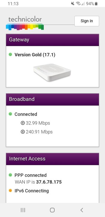

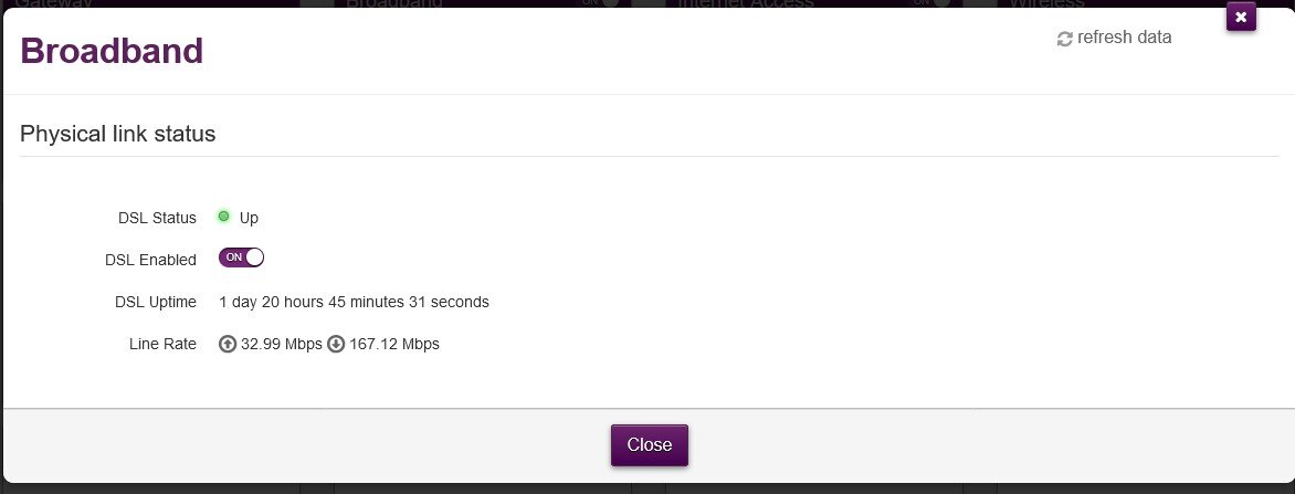

Silverage Δημοσ. 9 Αυγούστου 2019 Δημοσ. 9 Αυγούστου 2019 5 λεπτά πριν, poulinos είπε το βλεπεις μεσα απο το ρουτερ αν εισαι fast/fast για σιγουρα και ναι περιπου τα 9 με 10 ειναι Fast. Δεν δείχνει τίποτα το technicolor.
poulinos Δημοσ. 9 Αυγούστου 2019 Δημοσ. 9 Αυγούστου 2019 1 minute ago, Silverage said: Δεν δείχνει τίποτα το technicolor. δεν εχει επιλογη πανω για show advanced? εχω 788 αλλα ειναι με custom firmware και εχω ενα show advanced οταν μπαινω μεσα στο καθε μενου για να δω παραπανω πραγματα. αλλα αμα εχεις 8-10 εισαι Fast.απορω πως σου εδωσαν Fast σε 200αρα βεβαια.αν πας interleave θα συγχρονισεις παραπανω.
Silverage Δημοσ. 9 Αυγούστου 2019 Δημοσ. 9 Αυγούστου 2019 2 λεπτά πριν, poulinos είπε δεν εχει επιλογη πανω για show advanced? εχω 788 αλλα ειναι με custom firmware και εχω ενα show advanced οταν μπαινω μεσα στο καθε μενου για να δω παραπανω πραγματα. αλλα αμα εχεις 8-10 εισαι Fast.απορω πως σου εδωσαν Fast σε 200αρα βεβαια.αν πας interleave θα συγχρονισεις παραπανω. Δεν έχει τίποτα, μόνο αυτά στη φωτο. Μπορεί να φοβήθηκαν που τους έκανα καταγγελία παντού μέχρι να με ενεργοποιήσουν και να έβαλαν fastpath. Μπορεί και επειδή έχουν δικές τους καμπίνες; Το speedport του ΟΤΕ έλεγε interleave πάντως. Θα φωνάξω ηλέκτρολόγο για την καλωδίωση γιατί στην πρίζα του σαλονιού συγχρονίζει στα 240 Mbps.
