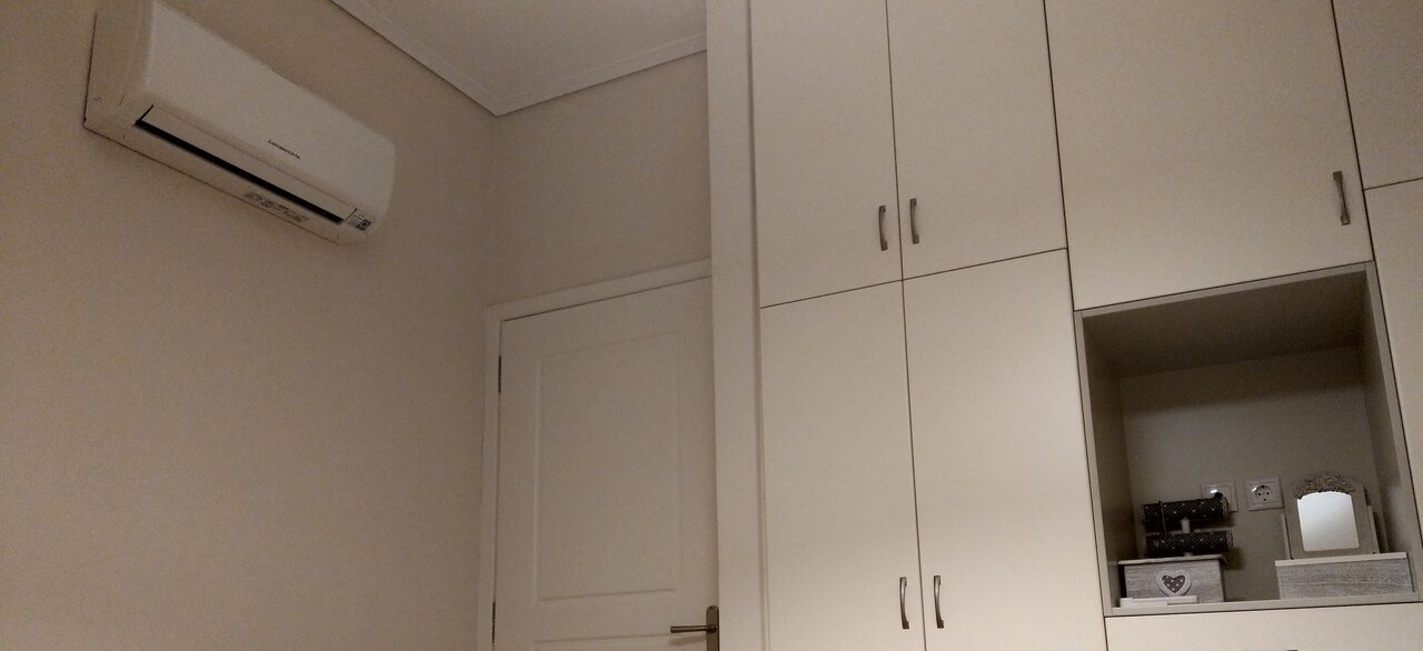

spyrosmaddoc Δημοσ. 31 Ιουλίου 2019 Μέλος Δημοσ. 31 Ιουλίου 2019 (επεξεργασμένο) Στις 29/7/2019 στις 11:20 ΜΜ, TechnoState είπε ...μια φωτογραφία ή ένα σχέδιο θα βοηθήσει πολύ. Με ένα αυτοκόλλητο κανάλι (viokanal) δεν μπορείς να βγάλεις το καλώδιο της κεραίας εκεί που σε βολεύει? Εγώ το έχω μεταφέρει σχεδόν δέκα μέτρα μακριά, στην άλλη μεριά του σαλονιού, σχεδόν διακριτικά. Λοιπόν επισυνάπτω μια φωτογραφία για να καταλάβεις το χώρο. Την πετσοκοψα λίγο γιατί ήταν μεγάλη για upload. Στη μέση της ντουλάπας φαίνεται η πρίζα της κεραίας και στον αριστερό τοίχο κάτω από το air condition θα μπει η τηλεόραση με βραχίονα στον τοίχο. Στις 29/7/2019 στις 11:20 ΜΜ, TechnoState είπε Επεξ/σία 31 Ιουλίου 2019 από spyrosmaddoc
TechnoState Δημοσ. 31 Ιουλίου 2019 Δημοσ. 31 Ιουλίου 2019 (επεξεργασμένο) ...η πρίζα (της κεραίας) στερεώνεται στον τοίχο η σε ξύλο (δηλαδή η ντουλάπα εσωτερικά είναι με κουτι mdf/μελαμίνη η κάτι τέτοιο)? Βγάλε την πρίζα, το καλώδιο (για την πρίζα της κεραίας μιλάω πάντα) πως καταλήγει εκεί?... έρχεται από πάνω, από κάτω, απο το πλάι (απο την μεριά της πόρτας)? Επίσης βλέπω ότι στην πρίζα (ρεύματος) υπάρχει ήδη κανάλι, το καλώδιο απο εκεί που καταλήγει? Μήπως θα μπορούσες να βάλεις εκεί μεγαλύτερο κανάλι και μέσα απο την ίδια διαδρομή, να βγάλεις το καλώδιο (της κεραίας) έξω κ περιμετρικά (με κανάλι) απο σοβατεπί-κάσα-περιμετρικά να το οδηγήσεις εκεί που σε βολεύει? Edit: άκυρο, δεν ήταν καθαρή η φωτογραφία, μόλις την άνοιξα στην tv, συνειδητοποιήσα ότι είναι το πλαίσιο του καθρέφτη σου.. δίνει την ψευδαίσθηση ότι κατεβαίνει κανάλι από εκεί. Αν όντως η πρίζα είναι στερεωμένη πάνω στο κουτί της ντουλάπας κ όχι σε τοίχο, την ανοίγεις κ περνάς το καλώδιο πίσω απο την πλάτη (της ντουλάπας) επάνω στον τοίχο κ απο την ποδιά (της ντουλάπας) αφού ξεκουμπωσεις την φάσα, βγαίνεις έξω κ απο εκεί το πας οπως σε βολεύει. Επεξ/σία 31 Ιουλίου 2019 από TechnoState
spyrosmaddoc Δημοσ. 31 Ιουλίου 2019 Μέλος Δημοσ. 31 Ιουλίου 2019 Η πρίζα είναι πάνω στην πλάτη της ντουλάπας (λεπτό νοβοπαν). Αύριο θα την βγάλω να δω πως είναι και θα δω αν γίνεται να πάει από κάτω ή από πάνω.
spyrosmaddoc Δημοσ. 1 Αυγούστου 2019 Μέλος Δημοσ. 1 Αυγούστου 2019 Για το ύψος είπα κάτω από το air condition. Προφανώς και θα μπει σε σημείο που να μην ενοχλεί. Τελικά πίσω από την πρίζα είναι κούφιο και μπορεί να βγει καλώδιο από τη φασα κάτω που μάλιστα στη γωνία της έχει ένα μικρό κενό.. Σήμερα πρόσεξα ότι χωράει και καλώδιο ανάμεσα στις πόρτες της ντουλάπας και απλά θα φαίνεται (αν και θα το πάω γωνία γωνία). Και θα το βγάλω μάλλον προς τα πάνω για να γλιτώσω και το μήκος του π που σχηματίζει η πόρτα.
Doubt Δημοσ. 2 Αυγούστου 2019 Δημοσ. 2 Αυγούστου 2019 Στις 1/8/2019 στις 12:29 ΠΜ, spyrosmaddoc είπε Για το ύψος είπα κάτω από το air condition. Προφανώς και θα μπει σε σημείο που να μην ενοχλεί. Τελικά πίσω από την πρίζα είναι κούφιο και μπορεί να βγει καλώδιο από τη φασα κάτω που μάλιστα στη γωνία της έχει ένα μικρό κενό.. Σήμερα πρόσεξα ότι χωράει και καλώδιο ανάμεσα στις πόρτες της ντουλάπας και απλά θα φαίνεται (αν και θα το πάω γωνία γωνία). Και θα το βγάλω μάλλον προς τα πάνω για να γλιτώσω και το μήκος του π που σχηματίζει η πόρτα. Πρέπει οι πόρτες της ντουλάπας να μπορούν να ανοίγουν-κλείνουν ελεύθερα, πρόσεξε το. Δίπλα στην πόρτα πρέπει να υπάρχει διακόπτης για το φως. Πάνω από το διακόπτη, ψηλά πρέπει να υπάρχει ηλεκτρολογικό κουτί. Αν υπάρχει και 2ο κουτί πιθανόν να είναι για την κεραία και να πάρεις από εκεί.
spyrosmaddoc Δημοσ. 8 Αυγούστου 2019 Μέλος Δημοσ. 8 Αυγούστου 2019 (επεξεργασμένο) Τελικά ανέβασα το καλώδιο ανάμεσα στα πορτάκια της ντουλάπας, μετά ανάμεσα στο γυψινο και το ταβάνι, καρφί κάτω παράλληλα στην πόρτα και μετά πάνω στο σοβατεπί του τοίχου μέχρι το σημείο που ανεβαίνει στην τηλεόραση στον τοίχο. Φαίνεται μόνο στο κουτί στο μέσο της ντουλάπας. Ευχαριστώ για τη βοήθεια και τη διάθεση. Επεξ/σία 8 Αυγούστου 2019 από spyrosmaddoc
