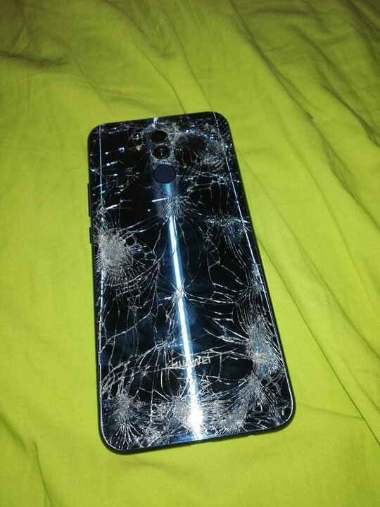

SageMarios Δημοσ. 26 Ιουλίου 2019 Δημοσ. 26 Ιουλίου 2019 Καλησπερα , εχω το εξης θεμα : εχω ενα mate 20 lite που εχει σπασει τελειως το πισω μερος ( το γυαλινο back cover ) .Και αγορασα ενα καινουργιο cover με.σκοπο να το αλλαξω .Το προβλημα που αντιμετωπιζω ειναι το εξης , η διαδικασια ειναι απλη απ οτι φαίνεται και ουσιαστικά ολη η δουλεια ειναι να ζεστανεις την κολλα για να βγαλεις το παλιο .Δοκιμασα με ενα πιστολακι μαλλιων αλλα δεν καταφερα να το βγαλω .Μπορειτε να μου προτεινετε καποιο τροπο ;

Grim Ripper Δημοσ. 26 Ιουλίου 2019 Δημοσ. 26 Ιουλίου 2019 Βάλε και καμιά photo από την πλάτη αλλά αν είναι πολύ σπασμένη η πλάτη (σχεδόν παντού) τότε χλωμό να βοηθήσει η βεντούζα. 😛

SageMarios Δημοσ. 27 Ιουλίου 2019 Μέλος Δημοσ. 27 Ιουλίου 2019 2 ώρες πριν, Grim Ripper είπε Βάλε και καμιά photo από την πλάτη αλλά αν είναι πολύ σπασμένη η πλάτη (σχεδόν παντού) τότε χλωμό να βοηθήσει η βεντούζα. 😛 Αστο.ουτε να το βλέπω δεν θελω , δεν μου ειχε πεσει ποτε ουτε απο.το.χερι και μια.μερα ξεχασα ανοιχτο το τσαντακι και μου επεσε στο δρομο και το χιλιοπατησαν αυτοκινητα ... 2 ώρες πριν, christosx13 είπε Η αληθεια ειναι οτι θελει και λιγο με τα νυχια στην αρχη με αρκετη δυναμη μεχρι να γινει η αρχη μετα απο τη στιγμη που θα βαλεις την καρτα σε μια μερια ανοιγει σχετικα ευκολα . Το θετικο ειναι οτι αφου εχεις και το ανταλλακτικο στο χερι και δεν χρειαζεται να το βγαλεις αθικτο για να αλλαξεις πχ τη μπαταρια η την οθονη και να ξαναβαλεις το ιδιο δεν σε πειραζει αν στραβωσει η φθαρει με λιγη βια παραπανω.εφοσον ειναι και ηδη σπασμενο.Απλα επειδη δεν ειδα το βιντεο παρα μονο στην αρχη προσεχε μην εχει καμια καλωδιοταινια η τιποτα ενσωματωμενο (πχ καλωδιο δαχτυλικου κλπ) με το καπακι και θελει πιο προσεχτικη αφαιρεση. Εχει για.το fingerprint αλλα.σου δινει μηκος για να το βγαλεις ακομα.και αν δε το ξερεις ,ολη η ιστορια ειναι να βγαλεις το.παλιο bavk.cover
