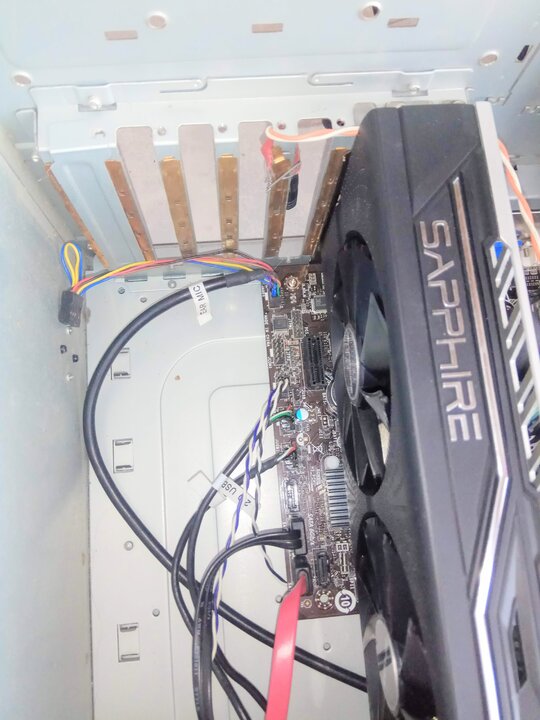

nhzt Δημοσ. 28 Ιουλίου 2019 Μέλος Δημοσ. 28 Ιουλίου 2019 3 ώρες πριν, malakudi είπε Μια χαρά θα δούλευε αν η κάρτα σου ήταν low profile, για να χωράει. Αλλά δεν είναι και δεν χωράει,θα εξέχει από πάνω. Αν πχ είχες αυτή https://www.e-shop.gr/sound-card-asus-xonar-d1-p-PER.522666 θα χωρούσε. Θα πρέπει να βρεις ένα flexible pci riser και να την τοποθετήσεις σε κάποιο διπλανό slot σε συνδυασμό με αυτό το pci-e to pci bridge. Πχ αυτό https://www.easytechnology.gr/metatropeis-kai-kalodia/dedomenon/32bit-flexible-pci-extender-cable-adapter-riser?skr_prm=WyIwOGMxNTBlZC1kMjhiLTRkZGEtYWQ2Yy0wZGRlNDZkMzg1OTIiLDE1NjQyOTQ0MDY2NzcseyJhcHBfdHlwZSI6IndlYiIsInRhZ3MiOiIifV0 Ή καλύτερα να πας σε κάτι τέτοιο: https://www.ebay.com/itm/PCI-E-to-PCI-Express-Expansion-Card-Adapter-For-window-support-gold-tax-card/362607797416?_trkparms=aid%3D555018%26algo%3DPL.SIM%26ao%3D1%26asc%3D57476%26meid%3D1bc110c0e3fb467898b6077c0faac472%26pid%3D100005%26rk%3D1%26rkt%3D12%26sd%3D183760708518%26itm%3D362607797416%26pg%3D2047675&_trksid=p2047675.c100005.m1851 Θα πρέπει δηλαδή να τοποθετήσεις την pci κάρτα σου σε ένα slot εκτός της motherboard, δε ξέρω αν έχεις κάτι τέτοιο στο κουτί σου. Κατ αρχήν ευχαριστώ για το ενδιαφέρον. Όπως βλέπεις δίπλα στην κάρτα γραφικών υπάρχει ένα κενό slot PCI-E x1 και προς τα αριστερά υπάρχουν 4 κενά slot για μπει η PCI κάρτα εκτός motherboard. Το βασικό μου ερώτημα παραμένει και είναι αν με την δεύτερη expansion card απο το ebay δουλέψει η κάρτα μου. Δηλ να μην έχω πρόβλημα συμβατότητας. Φυσικά θα κατεβάσω και τους τελευταίους drivers για win10 64-bit. Ποιο πολύ αυτό μ ενδιαφέρει, πάρα αν μπαίνει στο κουτί.
malakudi Δημοσ. 28 Ιουλίου 2019 Δημοσ. 28 Ιουλίου 2019 1 λεπτό πριν, nhzt είπε Κατ αρχήν ευχαριστώ για το ενδιαφέρον. Όπως βλέπεις δίπλα στην κάρτα γραφικών υπάρχει ένα κενό slot PCI-E x1 και προς τα αριστερά υπάρχουν 4 κενά slot για μπει η PCI κάρτα εκτός motherboard. Το βασικό μου ερώτημα παραμένει και είναι αν με την δεύτερη expansion card απο το ebay δουλέψει η κάρτα μου. Δηλ να μην έχω πρόβλημα συμβατότητας. Φυσικά θα κατεβάσω και τους τελευταίους drivers για win10 64-bit. Ποιο πολύ αυτό μ ενδιαφέρει, πάρα αν μπαίνει στο κουτί. Πολύ ωραία, έχεις χώρο. Η δεύτερη θα πρέπει να σου δουλέψει. Δεν είναι κάτι που χρειάζεται drivers, είναι ένα τυπικό PCI to PCI-E bridge, τέτοια έχουν και οι μητρικές που έχουν ακόμα PCI slots. Αν δε δουλέψει θα είναι λόγω κακής κινέζικης κατασκευής, όχι λόγω τεχνολογικής αδυναμίας. 1
