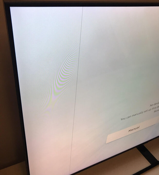

george2345 Δημοσ. 24 Ιουλίου 2019 Δημοσ. 24 Ιουλίου 2019 Καλησπέρα, Aγόρασα υποτίθεται τη flagship του 2018 από τα Mediamarkt, και με το καλημέρα βλέπω μια γραμμή! Απ' ό,τι μου είπε ο τεχνικός είναι πρόβλημα με το panel. Την έχω πατήσει 2 φορές με Samsung, οπότε αυτή θα είναι και η τελευταία. Service εντωμεταξύ απαράδεκτο... Ξέρει κανείς τι πρόβλημα είναι αυτό; Η πρώτη απάντηση από Mediamarkt ήταν φέρτε την να την κοιτάξουμε, 65 ίντσες TV να την πάρω στην πλάτη, τώρα μου λένε ότι δεν έχουν άλλη να μου δώσουν. Κάτι άλλο που παρατήρησα ήταν ότι ήταν ήδη σεταρισμένη και το κουτί καταχτυπημένο... Μήπως πουλάνε refubrished μοντέλα; Μου κάνει εντύπωση για τη σειρά αυτή, κανένας σεβασμός στον καταναλωτή... Λάθος η Q9 είναι όχι η 8

Cosmonaut21 Δημοσ. 27 Ιουλίου 2019 Δημοσ. 27 Ιουλίου 2019 Να σου πω επειδή το έψαξα αρκετά όταν μου έτυχε τι γίνεται.Δεν είναι ''ακριβώς'' ελαττωματικά τα μοντέλα και εμφανίζουν τη γραμμή. Γύρω γύρω έχουν σε σημεία κάτι αυτοκόλλητα σαν ταινία τα οποία κρατάνε στη θέση τους τα καλώδια που ρυθμίζουν τα χρώματα.Πολύ μπακαλίστικα στο λέω. Επειδή όλες οι νέες τηλεοράσεις έχουν πολύ μικρά bezels,αν δεν υπάρξει προσοχή κατά τη μεταφορά και την εγκατάσταση τότε αυτά φεύγουν ελάχιστα από τη θέση τους και εμφανίζεται το πρόβλημα.Αν πιέσεις με το χέρι στο bezel ή επάνω ή κάτω εκεί στη γραμμή θα δεις ότι φεύγει για λίγη ώρα.Επειδή αν τυχόν γινόταν επιδιόρθωση στο σημείο θα μπορούσε γρήγορα να ξεκολλήσει πάλι,προτιμούν να κάνουν αντικατάσταση με νέο πάνελ που έρχεται με όλα κομπλέ από το εργοστάσιο.Αυτό είναι κάτι που μπορεί να εμφανιστεί σε όλες τις καινούργιες τηλεοράσεις. Υ.γ. Και εμένα ήταν από Mediamarkt αν και το κουτί φαινόταν οκ.Αλλά μου έχει τύχει ξανά τα τελευταία χρόνια κάτι να είναι ελαττωματικό από αυτούς out of the box ή σε πολύ μικρό διάστημα να έχει πρόβλημα. 1

george2345 Δημοσ. 30 Ιουλίου 2019 Μέλος Δημοσ. 30 Ιουλίου 2019 (επεξεργασμένο) 2 ώρες πριν, ZELOMOTH είπε Ε ρε Arielli κι άγιος ο Θεός... Μας έχουν χεσμένους ως πελάτες και ως καταναλωτές.... 1500 και 2.500 χιλιάρικα τηλεοράσεις και να είναι της πλάκας κι όλες του κλώτσου και του μπάτσου... Μόνο τα παλιά τα χρόνια ο πελάτης είχε πάντα δίκιο.... Τώρα τους πληρώνεις και νομίζουν οτι είσαι και υποχρεωμένος!Κι αν είσαι καλό παιδάκι ισως σου σώσουν αυτό για το οποίο πλήρωσες!🤣 Δεν υπολογίζουν κανέναν και τίποτα... Λεφτά μόνο να τους δίνεις.. Κι εσυ φίλτατε δεν είδες κατευθείαν οτι το κουτί ήταν σακατεμένο ώστε να την ψηλιαστείς... Αφού δεν σου είπαν οτι την χτύπησες εσυ πάλι καλά.... Ωστε να σου αλλάζανε στο τέλος με τα 1000 ζόρια κανα πάνελ και να τους έλεγες και 1.000.000 ευχαριστώ.. Το είδα και μου είπαν ότι έκαναν έλεγχο στο κατάστημα, ότι δεν ήταν σπασμένη και δεν έλειπε τίποτα. Απ' ό,τι καταλαβαίνω όμως το βγάζει αυτό το πρόβλημα και το κουτί να είναι οκ μετά από λίγο ψάξιμο που έκανα online. Τόσο ευαίσθητες είναι; Από την άλλη, όταν ο άλλος δουλεύει 15 ώρες σερί, σίγα μην κάτσει να πατήσει καλά το καλωδιάκι. Θα μου πεις Flagship, αλλά μόνο ένα όνομα στο κουτί είναι τελικά... Τώρα είμαστε στη φάση που η Samsung έχει επιστρέψει τα χρήματα και μάλλον θα τα πάρω και θα περιμένω εκπτώσεις από άλλο κατάστημα, γιατί 3 χιλιάρικα για τηλεόραση δεν υπάρχει περίπτωση να δώσω. Όντως θυμάμαι είχα πάρει μια Sony CRT Flat ένα τέρας 32 ίντσες το 2004 1200 ευρώ και οι τύποι ήταν με το "σεις" και με το "σας". O λόγος που πάω σε Samsung είναι το Αpple TV, το γεγονός ότι, όταν βλέπεις με φως" η οθόνη λόγω φίλτρου δεν κάνει αντανακλάσεις και οι ζώνες που έχει η σειρά 9. Αποφεύγω Oled για τους γνωστούς λόγους. Αν έχετε, άλλη πρόταση σε 65-75 ίντσες... Επεξ/σία 30 Ιουλίου 2019 από george2345
