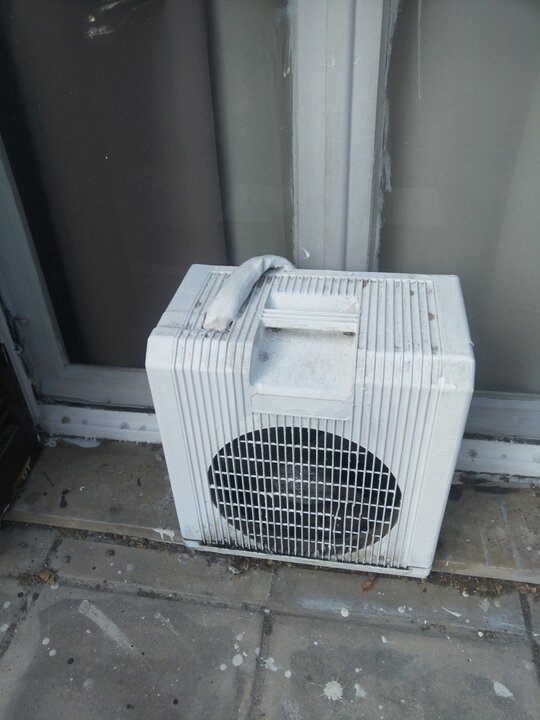

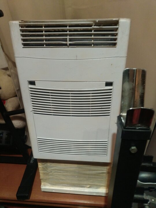

panagiotis.8000 Δημοσ. 24 Ιουλίου 2019 Μέλος Δημοσ. 24 Ιουλίου 2019 Το εβαλα. Στις φωτο φαινεται η εξωτερικη μοναδα και η εσωτερικη επισης. Μετα απο περιπου 40 λεπτα η θερμοκρασια του.δωματιου επεσε απο 27.4 στους 25.6 και συνεχιζει λιγο λιγο. Εχει λιγο θορυβο αλλα ανεκτος. Κανει περιπου οπως ενα θορυβωδη ψυγειο. 2
