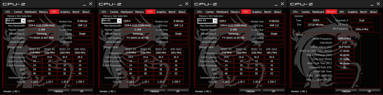

akoinonitos Δημοσ. 6 Νοεμβρίου 2019 Μέλος Δημοσ. 6 Νοεμβρίου 2019 (επεξεργασμένο) 7 λεπτά πριν, jgeorgiou είπε ας μην πάρει B-die , αν χρειαστεί στο μέλλον να ανέβει στα 32GB θα το μετανιώσει αν πάρει 16GB τώρα γιατί θα πρέπει να τα πουλήσει. (τα 4 dimms ακόμη και αν βρει ίδια δεν ενδείκνυνται για πολλούς λόγους) Για πες τους λογους, εγω ειμαι με 4dimms διαφορετικα κιολας Επεξ/σία 6 Νοεμβρίου 2019 από akoinonitos 8

jgeorgiou Δημοσ. 6 Νοεμβρίου 2019 Δημοσ. 6 Νοεμβρίου 2019 (επεξεργασμένο) 57 λεπτά πριν, akoinonitos είπε Για πες τους λογους, εγω ειμαι με 4dimms διαφορετικα κιολας ένας λόγος το CAS=16 , δεν περίμενα άτομα με RYZEN να ρωτάνε γιατί το 2χ16GB είναι καλύτερο από το 4χ8GB με 2χ16GB μπορούσες να καταφέρεις καλύτερα settings χωρίς να πιέζεις τόσο τον memory controller. Επεξ/σία 6 Νοεμβρίου 2019 από jgeorgiou
mpokwsths Δημοσ. 6 Νοεμβρίου 2019 Δημοσ. 6 Νοεμβρίου 2019 15 λεπτά πριν, jgeorgiou είπε ένας λόγος το CAS=16 , δεν περίμενα άτομα με RYZEN να ρωτάνε γιατί το 2χ16GB είναι καλύτερο από το 4χ8GB Δικαιολογημένα δεν το γνωρίζεις αλλά ο ακοινώνητος έχει κάνει μίξη 2 διαφορετικών κιτς με κάπως διαφορετικές απαιτήσεις το καθένα. Το ένα κατεβαίνει C14 με 1.5V αλλά δε δουλεύει με Geardown απενεργοποιημένο, άρα ΔΕΝ δουλεύει με μονό CAS Latency. Το άλλο δουλεύει με μονό CAS, άρα και με C15 αλλά για C14 μάλλον θέλει πολύ ρεύμα. Οπότε τα δουλεύει πιο χαλαρά με primary timings που αντέχουν και τα δύο. 15 λεπτά πριν, jgeorgiou είπε με 2χ16GB μπορούσες να καταφέρεις καλύτερα settings χωρίς να πιέζεις τόσο τον memory controller. Αυτό ίσχυε για 1st-2nd gen Ryzen. Για τους 3000 ισχύει 4x8 = 2x16. Επίσης ίδια είναι και η πίεση στον IMC καθώς 4 memory ranks έχουμε και στη μία και στην άλλη περίπτωση 2
jgeorgiou Δημοσ. 6 Νοεμβρίου 2019 Δημοσ. 6 Νοεμβρίου 2019 (επεξεργασμένο) 2 λεπτά πριν, mpokwsths είπε Δικαιολογημένα δεν το γνωρίζεις αλλά ο ακοινώνητος έχει κάνει μίξη 2 διαφορετικών κιτς με κάπως διαφορετικές απαιτήσεις το καθένα. Το ένα κατεβαίνει C14 με 1.5V αλλά δε δουλεύει με Geardown απενεργοποιημένο, άρα ΔΕΝ δουλεύει με μονό CAS Latency. Το άλλο δουλεύει με μονό CAS, άρα και με C15 αλλά για C14 μάλλον θέλει πολύ ρεύμα. Οπότε τα δουλεύει πιο χαλαρά με primary timings που αντέχουν και τα δύο. Αυτό ίσχυε για 1st-2nd gen Ryzen. Για τους 3000 ισχύει 4x8 = 2x16. Επίσης ίδια είναι και η πίεση στον IMC καθώς 4 memory ranks έχουμε και στη μία και στην άλλη περίπτωση Δηλαδή , 4χ8 & 2χ16 (αν είναι ίδια μαρκα/σειρα) δέχονται τις ίδιες ακριβώς ρυθμίσεις? Είσαι σίγουρος? Επεξ/σία 6 Νοεμβρίου 2019 από jgeorgiou

akoinonitos Δημοσ. 6 Νοεμβρίου 2019 Μέλος Δημοσ. 6 Νοεμβρίου 2019 (επεξεργασμένο) 1 ώρα πριν, jgeorgiou είπε ένας λόγος το CAS=16 , δεν περίμενα άτομα με RYZEN να ρωτάνε γιατί το 2χ16GB είναι καλύτερο από το 4χ8GB με 2χ16GB μπορούσες να καταφέρεις καλύτερα settings χωρίς να πιέζεις τόσο τον memory controller. Πως πιεζω τον memory controller ρε συ? οση ταση θελει για 2x8 θελει και για 4x8 το ιδιο το ιδιο και για 2x16 ,o memory controller των 3xxx παιζει για πλακα 4dimms Για το 16άρι cas σου εξηγησε ο κωστης 35 λεπτά πριν, ulb είπε Έχει παίξει κανείς με τις συγκεκριμένες; Αξίζει να ασχοληθώ; κατεβασε αυτο και πατα read Να δουμε τι τσιπακια εχουν http://www.softnology.biz/ 53 λεπτά πριν, jgeorgiou είπε Δηλαδή , 4χ8 & 2χ16 (αν είναι ίδια μαρκα/σειρα) δέχονται τις ίδιες ακριβώς ρυθμίσεις? Είσαι σίγουρος? τα 4x8 μπορει να παιζουν και πιο χαμηλα μην σου πω Επεξ/σία 6 Νοεμβρίου 2019 από akoinonitos 1

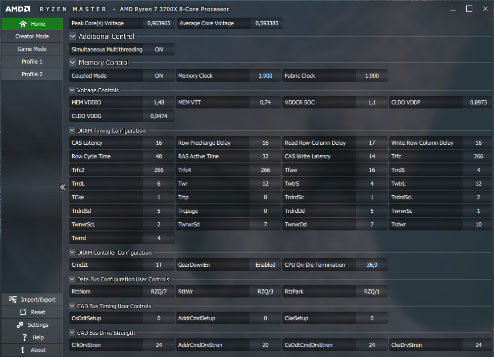

elpenor Δημοσ. 6 Νοεμβρίου 2019 Δημοσ. 6 Νοεμβρίου 2019 (επεξεργασμένο) Εγώ μόλις βγάλω το Gear Down Mode κολλάνε εφαρμογές σε ανύποπτο χρόνο. (2Χ16gb 3800/16-16-19-16). To tRFC που μου βγάζει το calculator είναι 580 (alt 608). Στις 5/11/2019 στις 6:47 ΜΜ, HateMe είπε ΔΙΔΑΞΕ ΜΑΣ @radiohead Ρε παίδες, στο trfc2, trfc4 τι βάζουμε; Στο trfc μου έχει να βάλω πχ 252 στο calculator, τα αλλα δεν τα λέει καν. (Εκτός αν είμαι γκαβός η τα λέει με άλλη ονομασία) Επίσης το tcppage πως σκατα λέγεται, μου λέει να βάλω 0, αλλά πάντα στο auto πάει. (ΝΑΙ, ΕΊΜΑΙ ΑΡΧΑΡΙΟΣ :P) Όταν βάλεις μία τιμή στο tRFC το motherboard υπολογίζει τις τιμές για το tRFC 2 και tRFC 3. Προσοχή η τιμή που βγάζει ο calculator σαν tRFC (alt) δεν είναι το tRFC 2 είναι μία δεύτερη επιλογή που μπορείς να δοκιμάσεις για το tRFC. Επεξ/σία 7 Νοεμβρίου 2019 από elpenor 1
