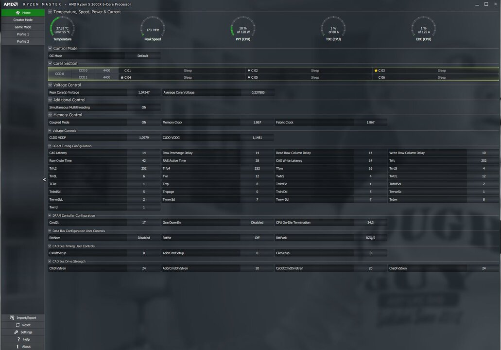

Tenshi Δημοσ. 4 Νοεμβρίου 2019 Δημοσ. 4 Νοεμβρίου 2019 3 ώρες πριν, radiohead είπε @Sheogorath Αυτές συγκεκριμένα https://www.skroutz.gr/s/9347633/G-Skill-TridentZ-16GB-DDR4-3600MHz-F4-3600C15D-16GTZ.html?keyphrase=F4-3600C15D-16GTZ) Το latency θέλω να ρίξω όπως εσύ πχ Τώρα κυνηγάς τα secondary! Πιστεύω οτι -0,4ns τα έχεις σίγουρα (63,8 έχω με ένα F4-3600C16D-16GTRZ kit). Πάρε καμία ιδέα απο εδώ... 1
akoinonitos Δημοσ. 4 Νοεμβρίου 2019 Μέλος Δημοσ. 4 Νοεμβρίου 2019 1 λεπτό πριν, Tenshi είπε Τώρα κυνηγάς τα secondary! Πιστεύω οτι -0,4ns τα έχεις σίγουρα (63,8 έχω με ένα F4-3600C16D-16GTRZ kit). Πάρε καμία ιδέα απο εδώ... Έχεις άλλο cpu με υψηλότερα ρολογια 1
Tenshi Δημοσ. 4 Νοεμβρίου 2019 Δημοσ. 4 Νοεμβρίου 2019 Μόλις τώρα, akoinonitos είπε Έχεις άλλο cpu με υψηλότερα ρολογια Είναι πιο σάπιος και απο τα δόντια του Γεωργίου.Μία η άλλη με τον δικό σου!
akoinonitos Δημοσ. 4 Νοεμβρίου 2019 Μέλος Δημοσ. 4 Νοεμβρίου 2019 (επεξεργασμένο) 8 λεπτά πριν, Tenshi είπε Είναι πιο σάπιος και απο τα δόντια του Γεωργίου.Μία η άλλη με τον δικό σου! Πιο σάπιος από τον δικό μου δεν παίζει να είναι με την καμία Αλλά Ρολόγια ο 3800x αλλά ο 3600x όσο σάπιος και να ειναι @Tenshi Περνά το κάνει δουλίτσα Επεξ/σία 4 Νοεμβρίου 2019 από akoinonitos 1 1

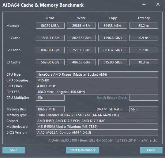

akoinonitos Δημοσ. 4 Νοεμβρίου 2019 Μέλος Δημοσ. 4 Νοεμβρίου 2019 (επεξεργασμένο) 1 ώρα πριν, Tenshi είπε Τώρα κυνηγάς τα secondary! Πιστεύω οτι -0,4ns τα έχεις σίγουρα (63,8 έχω με ένα F4-3600C16D-16GTRZ kit). Πάρε καμία ιδέα απο εδώ... Ρε γτ 16-14-14 ? 23 λεπτά πριν, radiohead είπε @akoinonitos Τα σέβη μου κύριε είστε καταπληκτικός Περάστηκε κιόλας μιλ μερσι. κοιτα να δεις φιλε μου πως μα περασε ο τυπος με τα 3733 δοκιμασες για 3800? Επεξ/σία 4 Νοεμβρίου 2019 από akoinonitos 3
Tenshi Δημοσ. 4 Νοεμβρίου 2019 Δημοσ. 4 Νοεμβρίου 2019 (επεξεργασμένο) 8 λεπτά πριν, akoinonitos είπε Ρε γτ 16-14-14 ? Γιατί CAS 14 ή 15 και GD off = no boot Βασικά με καμία κυβέρνηση δέν μπορώ να πιάσω 3800mhz,ακόμα και με 1,5V 20-20-20-κάτι... οπότε κάτι σάπιο υπάρχει στο βασίλειο της δανιμαρκίας (imc;bios;το ίδιο το kit;). Μια μικρή ελπίδα στο AGESA 1.0.0.4B,αν και νομίζω οτι δέν παίζει να πάρω κάτι περισσότερο με το συγκεκριμένο setup. Επεξ/σία 4 Νοεμβρίου 2019 από Tenshi
radiohead Δημοσ. 4 Νοεμβρίου 2019 Δημοσ. 4 Νοεμβρίου 2019 7 λεπτά πριν, akoinonitos είπε Ρε γτ 16-14-14 ? κοιτα να δεις φιλε μου πως μα περασε ο τυπος με τα 3733 δοκιμασες για 3800? Δε σε πέρασα μλκ εσύ σε πέρασες αφού ότι με είπες έβαλα εγώ είμαι γκαβός. 3800 κι αύριο μέρα ειναι
akoinonitos Δημοσ. 4 Νοεμβρίου 2019 Μέλος Δημοσ. 4 Νοεμβρίου 2019 1 λεπτό πριν, Tenshi είπε Γιατί CAS 14 ή 15 και GD = no boot Βασικά με καμία κυβέρνηση δέν μπορώ να πιάσω 3800mhz,ακόμα και με 1,5V 20-20-20-κάτι... οπότε κάτι σάπιο υπάρχει στο βασίλειο της δανιμαρκίας (imc;bios;το ίδιο το kit). Μια μικρή ελπίδα στο AGESA 1.0.0.4B,αν και νομίζω οτι δέν παίζει να πάρω κάτι περισσότερο απο το συγκεκριμένο setup. Τι λες τωρα ,δλδ με gear down enabled Και 14αρι δεν ποσταρει? το ιδιο κιτ εχουμε τι σκατα? Μηπως θελει και το vdram boot voltage να βαλεις? μου κανει πολυ ακυρο δεν το εχω ξαναματαδει.
Tenshi Δημοσ. 4 Νοεμβρίου 2019 Δημοσ. 4 Νοεμβρίου 2019 1 λεπτό πριν, akoinonitos είπε Τι λες τωρα ,δλδ με gear down enabled Και 14αρι δεν ποσταρει? το ιδιο κιτ εχουμε τι σκατα? Μηπως θελει και το vdram boot voltage να βαλεις? μου κανει πολυ ακυρο δεν το εχω ξαναματαδει. Θέλω να ξέρεις οτι είχα ηρεμήσει εδώ και κανα 2βδόμαδο (το δάχτυλο κολλημένο σε retry και clear CMOS) και με βάζεις πάλι στην πρίζα...
akoinonitos Δημοσ. 4 Νοεμβρίου 2019 Μέλος Δημοσ. 4 Νοεμβρίου 2019 1 λεπτό πριν, Tenshi είπε Θέλω να ξέρεις οτι είχα ηρεμήσει εδώ και κανα 2βδόμαδο (το δάχτυλο κολλημένο σε retry και clear CMOS) και με βάζεις πάλι στην πρίζα... Ρε συ είναι πολύ κουλό κάνε μια προσπάθεια, 15 δεν θα παίξει σίγουρα γτ θέλει gear down disabled Για να πάρει μόνο αριθμό, αλλά 14 με gear down enabled θα παίξει

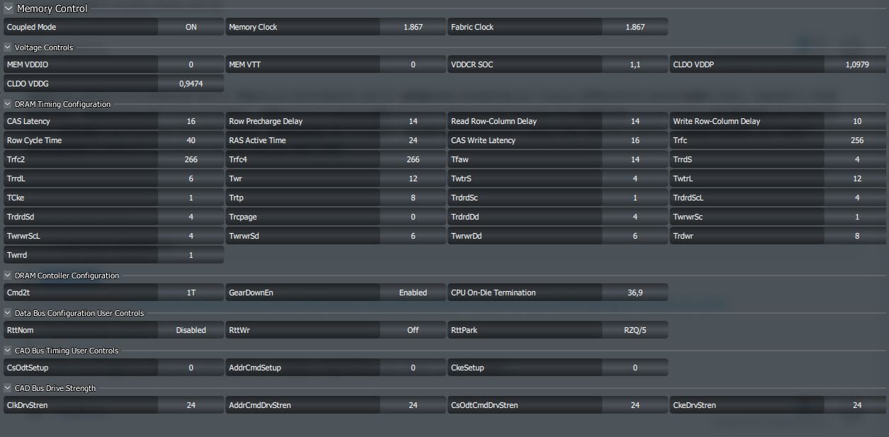

Tenshi Δημοσ. 4 Νοεμβρίου 2019 Δημοσ. 4 Νοεμβρίου 2019 33 λεπτά πριν, akoinonitos είπε Ρε συ είναι πολύ κουλό κάνε μια προσπάθεια, 15 δεν θα παίξει σίγουρα γτ θέλει gear down disabled Για να πάρει μόνο αριθμό, αλλά 14 με gear down enabled θα παίξει Nah,με το που έκανα CAS 16 → 14 με υποδέχτηκε ένα ωραιότατο F9. Δέν νομίζω οτι είναι κάποιο secondary που κάνει ζημιά γιατί είχα δοκιμάσει συνδυασμούς με safe ή ακόμα και με auto.SOC voltage 1,1/Dram+Dram boot 1,5V. Και είμαι κατα 99,9% σίγουρος πως αν βάλω τις μνήμες σε άλλη μητρική και CL14@3733 θα παίξει και θα πάει 3800... 😑
akoinonitos Δημοσ. 4 Νοεμβρίου 2019 Μέλος Δημοσ. 4 Νοεμβρίου 2019 (επεξεργασμένο) 12 λεπτά πριν, Tenshi είπε Nah,με το που έκανα CAS 16 → 14 με υποδέχτηκε ένα ωραιότατο F9. Δέν νομίζω οτι είναι κάποιο secondary που κάνει ζημιά γιατί είχα δοκιμάσει συνδυασμούς με safe ή ακόμα και με auto.SOC voltage 1,1/Dram+Dram boot 1,5V. Και είμαι κατα 99,9% σίγουρος πως αν βάλω τις μνήμες σε άλλη μητρική και CL14@3733 θα παίξει και θα πάει 3800... 😑 Βρήκα το πρόβλημα σου νομίζω, έχεις tcwl 16 ρε γι'αυτό, βάλτο 14 και αυτό και το cas και θα παίξει είμαι 99% σίγουρος ότι είναι αυτο Επεξ/σία 4 Νοεμβρίου 2019 από akoinonitos 3
Tenshi Δημοσ. 5 Νοεμβρίου 2019 Δημοσ. 5 Νοεμβρίου 2019 58 λεπτά πριν, akoinonitos είπε Βρήκα το πρόβλημα σου νομίζω, έχεις tcwl 16 ρε γι'αυτό, βάλτο 14 και αυτό και το cas και θα παίξει είμαι 99% σίγουρος ότι είναι αυτο Και όμως!Εκεί η ρουφιάνα εφ-εννιά! (F9=memory o/c error) Βασικά, όταν εν τέλη συνειδητοποίησα ότι δέν πρόκειται να δώ πάνω απο 3733mhz, άρχισα να κατεβαίνω όπου μπορούσα.Έμεινα σε tcwl 16 γιατί οτιδήποτε πιο κάτω, μου έβγαζε 07 c-code (07=πατάτα σε sub-timings).Απο κωδικούς άλλο τίποτα η Asus Croshair VII... Εν το μεταξύ,έκλεψα δανείστηκα το 252 trfc του @radiohead (thanks mate) και ως αποτέλεσμα έπεσε λίγο ακόμα το latency 63,8 → 63,5 ns. Οπότε μήν απορείς με τα φρανκενστάιν timings,η κακούργα η ζωή η μητρική με ανάγκασε και ψάχνω σάν τον ζήτουλα αριθμούς δεξιά και αριστερά να βάλω!
