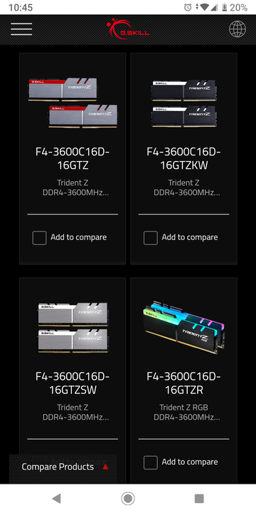

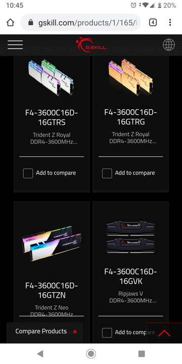

Η πλάκα είναι με τις τιμές των "καλών" kit,που ζητάνε 260+ ευρώ.
Η ακόμα μεγαλύτερη πλάκα είναι με τα Ελληνικά καταστήματα που κοστολογούσαν τις παλιές 3600cl16 b-die 280+ ευρώ,έπεσαν ξαφνικά στα 190 (1-3 μέρες παράδοση).

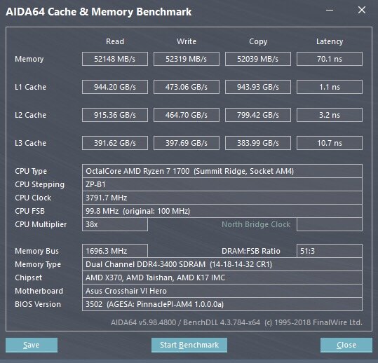

Επειδή οι Viper Steel [4400C19] μου κάνουν τσαλίμια και δεν μπορώ να καταλάβω τι φταίει, πχ παίζουν 3466c14 όλα tight, 252trfc, scl 2αρια etc αλλά.1Τ geardown enabled.
Σε όλες μα όλες τις συχνότητες δεν παίζουν με 1Τ geardown disabled αλλά ούτε με 2Τ!!!!
Πραγματικά σχεδόν έχω δοκιμάσει εδώ και 2 εβδομάδες σχεδόν τα πάντα αλλά άκρη δεν βρίσκω. Παίζει 3666 14-16-14-28-42 1Τ Geardown enabled αλλά 3200 με ίδια timimgs gd disabled βγάζει errors.

Μια χαρά είναι οι Viper που έχεις.
Πολύ καλό B-Die κιτ και ας λένε downbin (Το downbin είναι μια μπούρδα και μισή)
Στο θέμα μας:
Δεν υπάρχει καμία σχέση μεταξύ geardown και CR. Υπάρχουν κάποια κιτ που απαιτούν geardown=enabled και κάποια άλλα που δουλεύουν ψηλά και με disabled. Δεν μπορείς να κάνεις κάτι για αυτό.
Δεν έχει να κάνει με τη μητρική. Μόνο με τις μνήμες. Π.χ. είναι γνωστό ότι οι 3200C14, οι 4000C18 και οι 3600C15 της G.Skill δουλεύουν με disabled. Ενώ π.χ. οι GSkill 3600 C16 το θέλουν enabled.

3600C18 είναι Hynix CJR σχεδόν σε όλες τις μάρκες εκτός από Corsair. Στις Corsair μπορεί να τύχουν B-Die αλλά μπορεί και CJR.
Κοινώς ... μην ψάχνεσαι για άλλο κιτ. Είναι πολύ καλό αυτό που έχεις. Το Geardown σου στερεί 1% απόδοση, σιγά το πράγμα δηλαδή...
