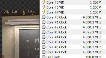

Ενδιαφέροντα αποτελέσματα.  Επίσης ενδιαφέρουσα η μεθοδολογία του τεστ (fixed voltage και clocks αλλά διαφορετικά clocks σε κάθε core).

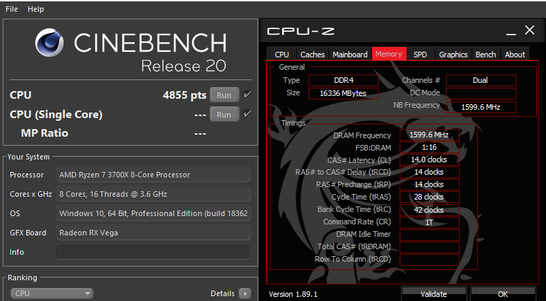

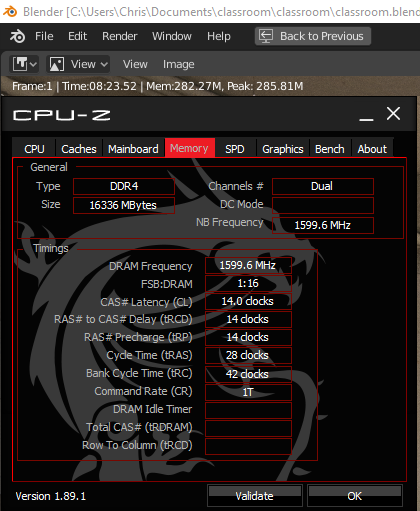

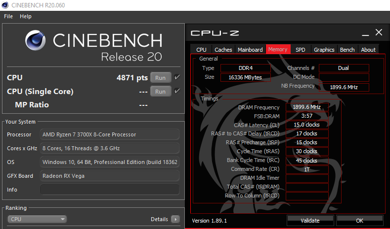

Αυτό που έχω παρατηρήσει εγώ - χαμηλότερο boost με υψηλότερο FCLK και Vsoc - το παρατηρεί άλλος; @akoinonitos μπορείς να τρέξεις ένα blender 2.80 classroom σε 3200 fast και μετά σε αυτό που τρέχεις συνήθως; Ομοίως και CB20 multi;
Τα ιδια ρολογια μου κραταει ,το πρωτο ειναι στα 3800 εκανα μ@λακια με το ss

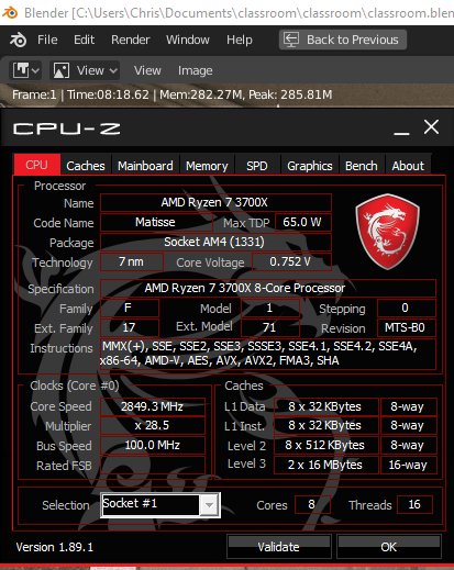

1 λεπτό πριν, akoinonitos είπε
Δοκίμασε κι ένα blender που κρατάει πιο πολύ ώρα όταν βρεις χρόνο.
πες ποιο θες να το κατεβασω ,δεν νομιζω οτι θα εχει διαφορα παντως αν ηταν θα ειχαν διαφορα και στο 8λεπτο
Γράψε άκυρο δεν είχα δει το screenshot του blender

εμενα τι στα 3200 τι στα 3800 ιδιες τασεις δινει σε soc η μητρικη ,μονο οταν τις αφηνω στα 2133Mhz βλεπω μια διαφορα μικρη στο boost αλλα βγαζει παντου πολυ χειροτερα νουμερα με τοσο χαμηλο clock
Μόλις τώρα, akoinonitos είπε
To ιδιο και εμενα. Για τα 2133 δεν το εχω τσεκαρει, αλλα απο 3200 και πανω, καμια διαφορα.

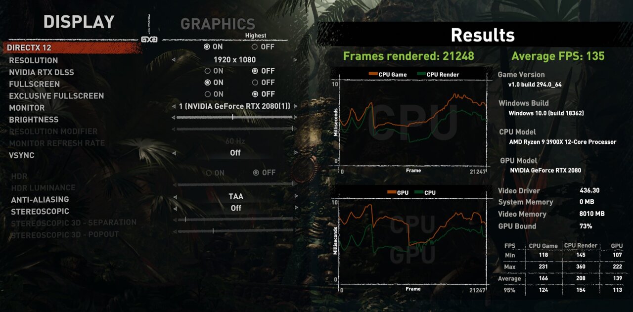

Λοιπόν, τώρα είμαι στα παρακάτω settings, το CL αν το πάω 15 δε μπουτάρει με τίποτα. Το Vsoc είναι 1,05 και όχι 1,1 που δείχνει το Ryzen Master
Με αυτά έχει την καλύτερη απόδοση σε gaming, παραθέτω αποτέλεσμα SOTTR με GPU O/C
Τα υπόλοιπα είναι λίγο πεσμένα σε σχέση με 3200 fast, λόγω 25 MHz χαμηλότερου boost.

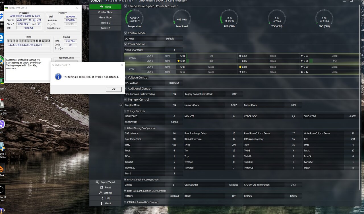

Το βασικό μου πρόβλημα όμως είναι αυτό:
Αν και δεν έβγαλε λάθη, θεωρώ πολύ υψηλή θερμοκρασία το 53,8C. Με προβληματίζει. Σε 3200 fast δεν ανεβαίνει πάνω από 46-47.
6 λεπτά πριν, malakudi είπε
Δεν είναι μεγάλη θερμοκρασία για μνήμες οι 53 βαθμοί πάντως. Το gear down σε gigabyte x470 που δεν έμπαινε σε disabled με το τελευταίο bios που έβγαλαν δούλεψε από ότι μου είπε ένα παιδί εδώ.

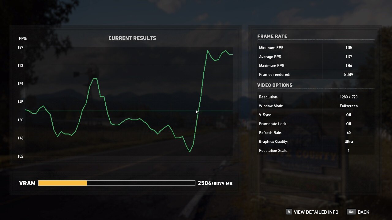

@Razor333 Ενα Far Cry πάλι στα 3200C14 αλλά με FCLK ασύγχρονο στα 1900;

Ίδιο average, λίγο πιο κάτω το CPU Game αν θυμάμαι καλά. Θα το κάνω με τη πρώτη ευκαιρία.
Ουσιαστικά οι ρυθμίσεις είναι οι 3733 safe με gear down disabled, Trfc από 3733 fast και κάποια ακόμα timings από fast (Tfaw, TrrdS, TrrdL και καναδυό ακόμα). Δε ξέρω τι άλλο θα έπαιρνε σφίξιμο, πάντως το CL 15 δεν πάει με voltage μέχρι 1,49. Και δεν είναι ότι ποστάρει και βγάζει errors, δεν ποστάρει καν με CL15 GD disabled. Τώρα τις έχω voltage 1,43 ενώ 3600 CL14 θέλει 1,48.
Και το AIDA64 με τα τρέχοντα
Τώρα τρέχω πάλι το TM5 με voltage 1,42
Επεξ/σία από malakudi
