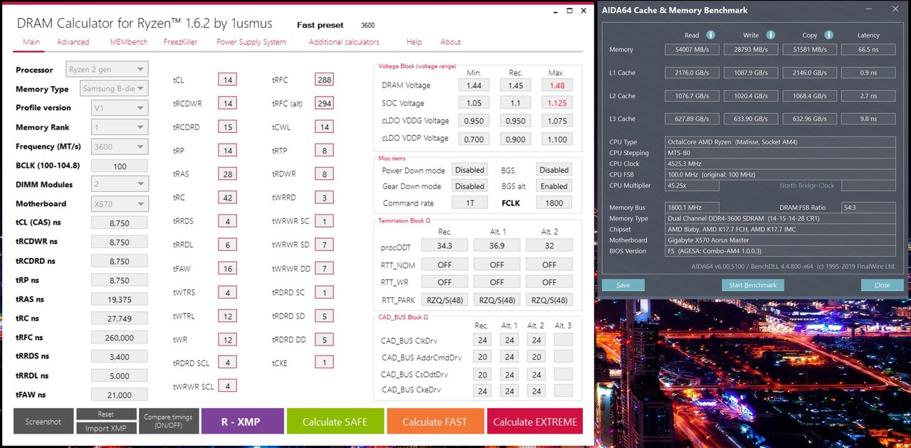

1800mhz το if μπαίνει από μόνο του. Τάση βάζει μόνη της η μητρική από ότι είδα 1.4v
Στο λεω γιατι εμενα τα αποτελεσματα που βλεπεις ειναι IF limited. Το ss που σου εδωσα τωρα ειναι με σχεδον ιδια timings (tRC και tWR αλλαξα μονο) και το IF στα 1866 (ο νεος 3700Χ 1900 δεν παει). Ουσιαστικα 2GB/s και χαμηλοτερο latency για 66MHz στο IF.
Αυτη ειναι η μαλακια δυστυχως και δεν μπορουμε να συγκρινουμε 😕
Aν ειχαμε 3900Χ θα εβλεπες αρκετα καλυτερα νουμερα λογω των 2 CCD.

8 λεπτά πριν, kostas_anes είπε
Εμένα μου κάνει εντύπωση άσχετα με αυτά που δοκίμαζα if στα 1933mhz και οτι τάση και να έδινα δεν έλεγε να ποστάρει εκεί είναι λες  και έχει ένα τοίχο στα 1900mhz ,περίεργο πράγμα.

22 λεπτά πριν, akoinonitos είπε
Το ιδιο και στον παλιο μου 3700Χ. Ο νεος κατι παει να κανει στα 1900 αλλα δεν καταφερνει να φορτωσει windows.

16 ώρες πριν, akoinonitos είπε
Το ίδιο ακριβώς και εγώ με τον 3800X, 1900 100% stable με 0.950 VDDG, 1933 δεν κάνει ούτε post 😕
