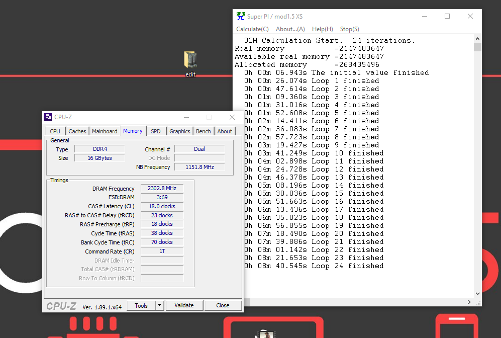

akoinonitos Δημοσ. 13 Σεπτεμβρίου 2019 Μέλος Δημοσ. 13 Σεπτεμβρίου 2019 (επεξεργασμένο) 3 λεπτά πριν, chocorello είπε Ελααα ΔΕ ΣΕ ΑΚΟΥΩΩ βλέπω 4,6 εσύ όλα καλά;;; Χαχαχαχ καλύτερα να μασάς που λένε... Έχετε μπερδέψει την διαφορά μεταξύ εντυπωσιασμού και stability... Θέλετε να ανεβάσουμε και με bdie στα 4000+ ? Τι νόημα έχει αν είναι unstable... Δεν θέλω να στην πω μην το πάρεις στραβά. Επεξ/σία 13 Σεπτεμβρίου 2019 από akoinonitos 5
kostas_anes Δημοσ. 13 Σεπτεμβρίου 2019 Δημοσ. 13 Σεπτεμβρίου 2019 2 λεπτά πριν, chocorello είπε μετά ένα e die στα 4000mhz πως θα πάει?1,5v ίσως και μετα rma e die kit Famous last words... Κοιτα γενικα επειδη εσυ δεν εχεις δει και τα αλλα τα δικα μου, οτι RAM πιανω, τεινω να την παω σε αλλα επιπεδα. Τo Micron F-die 3733 CL12 το εχεις δει ? Μόλις τώρα, akoinonitos είπε Έχετε μπερδέψει την διαφορά μεταξύ εντυπωσιασμού και stability... Θέλετε να ανεβάσουμε και με bdie στα 4000+ ? Τι νόημα έχει αν είναι unstable... Δεν θέλω να στην πω μην το πάρεις στραβά. 3 cycles TM5, 0 errors 1 1
akoinonitos Δημοσ. 13 Σεπτεμβρίου 2019 Μέλος Δημοσ. 13 Σεπτεμβρίου 2019 3 λεπτά πριν, kostas_anes είπε 3 cycles TM5, 0 errors Ανέβασε μου ss στα 4600mhz με super pi 32m...
kostas_anes Δημοσ. 13 Σεπτεμβρίου 2019 Δημοσ. 13 Σεπτεμβρίου 2019 1 λεπτό πριν, akoinonitos είπε Ανέβασε μου ss στα 4600mhz με super pi 32m... To'χεις. Παω να τρεξω. Σας αφηνω εδω, βγαινω για φαι, θα ποσταρω το αποτελεσμα οταν γυρισω! Ακυρο μολις τελειωσε 4
akoinonitos Δημοσ. 13 Σεπτεμβρίου 2019 Μέλος Δημοσ. 13 Σεπτεμβρίου 2019 17 λεπτά πριν, kostas_anes είπε To'χεις. Παω να τρεξω. Σας αφηνω εδω, βγαινω για φαι, θα ποσταρω το αποτελεσμα οταν γυρισω! Ακυρο μολις τελειωσε Το βουλωνω 🤐
malakudi Δημοσ. 13 Σεπτεμβρίου 2019 Δημοσ. 13 Σεπτεμβρίου 2019 Δε βγάζει νόημα, ΟΚ δουλεύει στα 4600 και πιάνει χειρότερη απόδοση από 3200 cl 14 σε ότι αφορά το latency. Ειλικρινά δε καταλαβαίνω το νόημα. Αν βγουν Ryzen που θα δουλεύει το FLCK στα 2300 να το συζητήσουμε! Λογικά τώρα ή το δουλεύει ασύγχρονα πχ στα 1800 ή στο μισό δηλαδή 1150. 1

kostas_anes Δημοσ. 13 Σεπτεμβρίου 2019 Δημοσ. 13 Σεπτεμβρίου 2019 (επεξεργασμένο) 1 ώρα πριν, Sheogorath είπε Ρίξατε κράξιμο οι b-dieδες... και όταν ανέβηκε απόδειξη ότι οι πρώτοι έιχαν δίκιο, κολοτούμπες... Tώρα εγώ που ιδεολογικά (λόγο των FlareX) ανήκω στους b-dieδες τι να κάνω xD? Oκ, πέρα απο την πλάκα, νομίζω πως έχετε μπερδέψει την συζήτηση πολύ περισσότερο από ότι χρειάζεται. Ας σας εξηγήσω την δική μου οπτική γωνία. Για τους Ryzen 3rd Gen, οτιδήποτε πάνω απο τα 3800MHz είναι ανάξιο αναφοράς. Αυτό που ζητάς είναι το χαμηλότερο latency για το 3600-3800 frequency range και αυτό στο δίνουν ΜΟΝΟ τα b-dies. Φυσικά όμως δεν γίνεται να μην εκτιμήσουμε και τα e-dies, τα οποία βρίσκεις στο 1/3 ή 1/2 της τιμής των b-dies και σύμφωνα με συγκριτικά που έχω τρέξει, η διαφορές b-die/e-die με OC είναι μόνο για εμάς τους μουρλούς του hwbot.. Tώρα 2 FPS κάτω στα 100 και 200 που βγάζεις, χαλάλι... Αυτό που έκανα παρεμπιπτόντως δεν το έκανα για να "βουλώσω στόματα" κτλ. Η αλήθεια είναι ότι δεν ήξερα καν ότι παίζεται κάτι τετοιο εδω μέσα (δεν παρακολουθώ τον τελευταίο καιρό ιδιαίτερα). Το έκανα μόνο και μόνο γιατί είναι χόμπι μου να πιάνω ψηλά Overclock σε οτιδήποτε, ανεξαρτήτως του τι δίνει. Με εντυπωσίασε υπερβολικά όμως και δίνω άπειρο respect στην Micron το γεγονός ότι το κιτάκι του κιλού με 70 ευρώ, έπιασε συχνότητες με timings και voltages που οι FlareX μου που τις πλήρωσα διπλά δεν έχουν δεί ούτε στον ύπνο τους. Ακόμα μεγαλύτερο respect για το γεγονός ότι έχει και άλλο να δώσει και με κάνει limit η μητρική στα 4733 οπού βαράει όριο. Το εκτιμώ σαν RAM kit, ασχέτως χρήσης. Ναι οκ, είμαστε οι ΑΜDαδες εδώ μέσα, αλλά δεν πάει να πεί ότι όλοι παίρνουν AMD. H ότι η AMD θα μείνει και του χρόνου κολλημένη στα 3800MHz . Mην το κοιτάτε οπαδικά το θέμα. Εγώ πραγματικά, επειδή είναι του θείου μου η RAM το σκέφτηκα να το κρατήσω και να του δώσω τις Flare X, γιατί πραγματικά έχει πολύ προοπτική το συγκεκριμένο. Αυτά απο εμένα Επεξ/σία 13 Σεπτεμβρίου 2019 από kostas_anes 4 1
