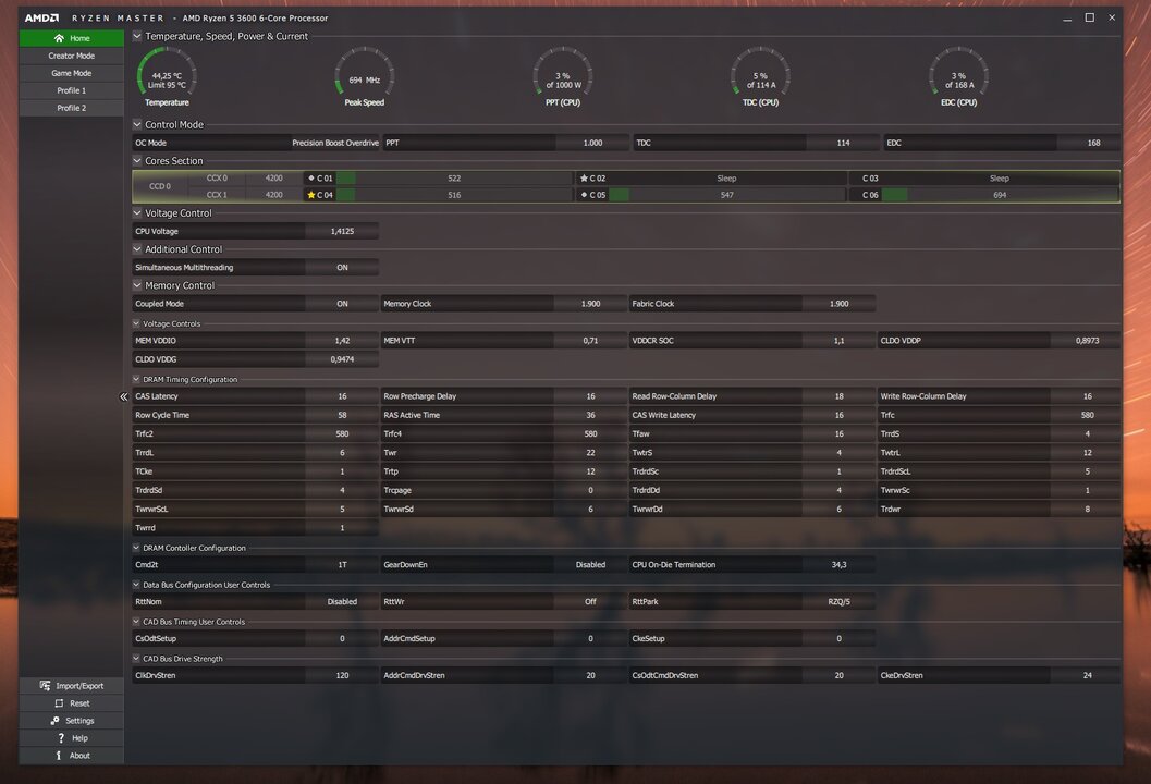

Τις εβαλα 3800 τις δικες μου και ειναι stable με 1,44V(1,42 απο bios)
Ηθελε το soc λιγακι ρευμα στο 1,1125.
Νομιζω και οι δυο τασεις ειναι safe καθως θα παιξουν για 24/7/31/12/2000 :P
