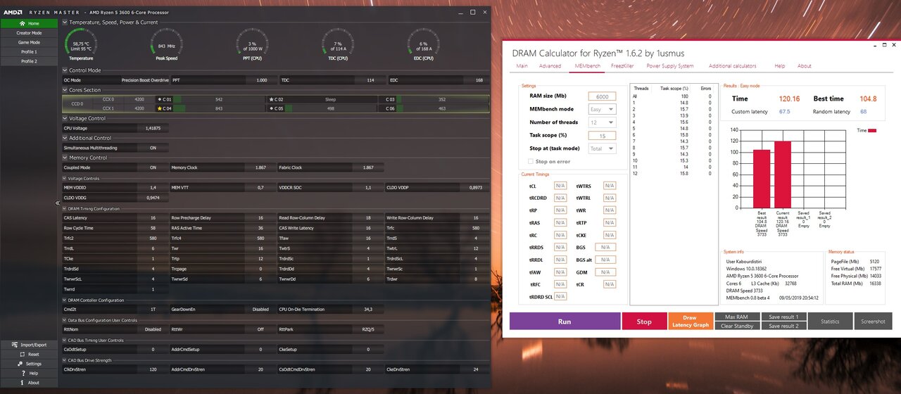

Επιστρεφω μετα απο δοκιμες.
Με τις τασεις στο auto και τις μνημες στο 1,40 παιζει στα 3733 με GD on.
Εσφιξα λιγο τα primaries και το trfc,trc και περασε καμια 15αρια cycles tm5.
Με χαμηλοτερη ταση στο soc εσβησε,με το που τα εβαλα auto(1,1V),ολα οκ.
Απο του calculator δε του αρεσει καποιο απο τα secondary καθως οταν τα βαζω βγαζει ερρορ.Πρεπει να τωρα να πιασω ενα ενα να δω ποιο δε του αρεσει.

1 ώρα πριν, Dantε είπε
Με τις ίδιες ρυθμίσεις και ελάχιστη παραπάνω τάση (π.χ. 1,42V) δοκίμασε στα 3800. Εκεί βέβαια πρέπει να τσεκάρεις και το Vsoc γιατί το auto μπορεί να μη σε καλύπτει πλέον.
Δε χρειάζονται 15 κύκλοι TM5. Και με 6-7 καλυμμένος είσαι.
Α δοκιμασα να δωσω και soc για να δοκιμασω 1Τ αλλα με 1,42 στις μνημες και 1,125 παλι εβγαζε error.Οποτε αναγκαστικα μενω με GD on.

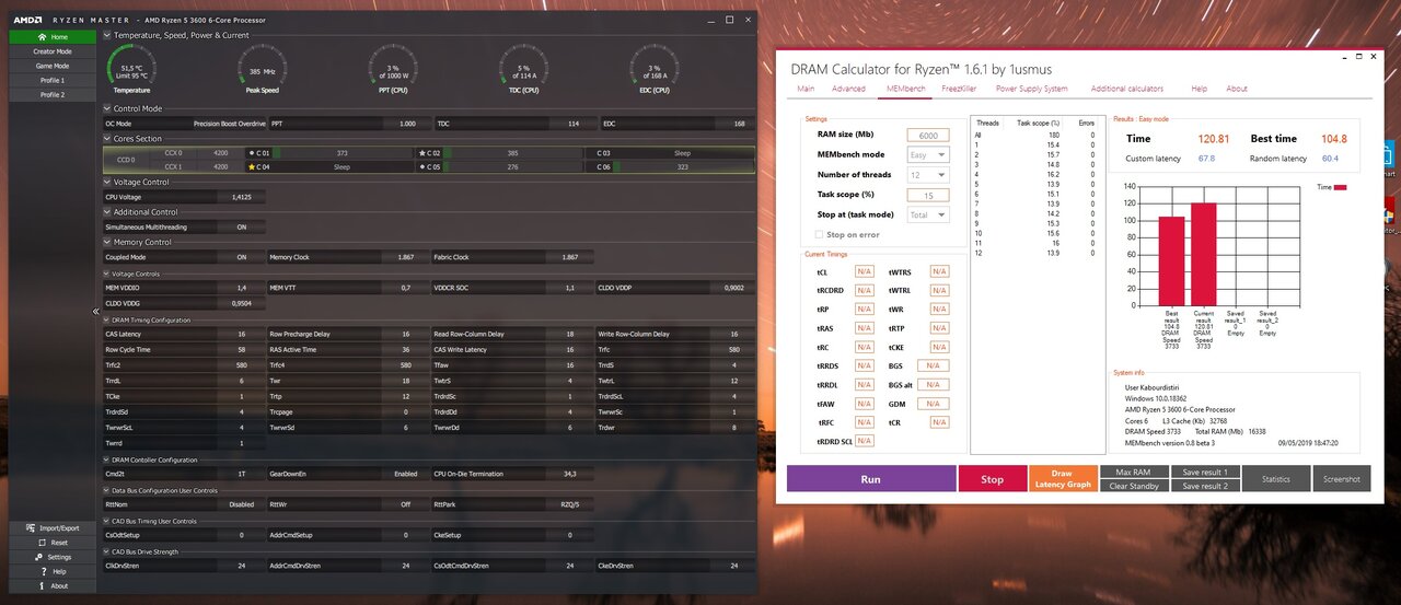

Τελικα βρηκα τι δε του αρεσε.
Το twr του calculator ηταν αρκετά χαμηλο. Απο στοκ 26 το εδινε 12. Με το που τα κοιταξα πιο προσεκτικα μου φανηκε ύποπτο. Το βαλα 16 και ολα οκ τωρα.
Ολα τα αλλα είναι τα fast αλλα καποια παιζουν και πιο σφιχτά αφού απο στοκ τα ειχε ετσι,οποτε και τα αφησα.
Επισης παιζουν και με λιγοτερη ταση απο το min του calculator αρα τσαμπα τις εκραζα. Με εξαιρεση το twr τα πανε αρκετα καλα.
Θα το δουλεψω λιγο ετσι να επιβεβαιωσω οτι ειναι 100% σταθερο. Το pubg πιανει για πλακα ασταθεια στο oc και μετα θα το σπρωξω και για 3800.

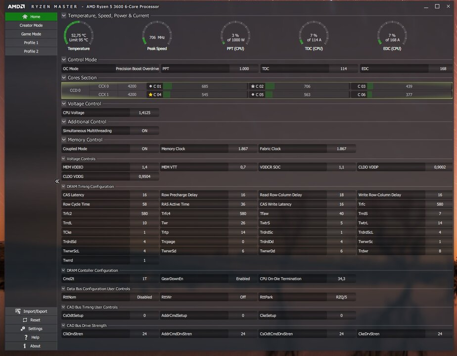

1 ώρα πριν, mpokwsths είπε
Τι κουφό πάλι και αυτό; Καλύτερος συνδυασμός CAD_BUS χαμηλώνει την απαιτούμενη τάση λειτουργίας. Το ότι μπορεί να επηρεάζει το Geardown ακούγεται τελείως παράλογο.
Και ομως.Εβαλα τις ρυθμισεις του CAD_BUS και με την ιδια ταση (1,40V) επαιξε και 1Τ αλλα και κατεβηκε και το TWR στο 16 που πριν δεν επαιζε!
Θα το αφησω λιγες μερες εκει και θα το σπρωξω στα 3800 και θα προσπαθησω να ριξω και το trfc.

28 λεπτά πριν, Dantε είπε
Τα αλλα subs εχει νοημα να τα παλεψω για μειωση?
Με το Geardown απενεργοποιημενο σου ανοίγονται νέοι οριζοντες.
Θα παίξεις και με περιττό CL (που πριν δεν μπορούσες)  aka CL15
