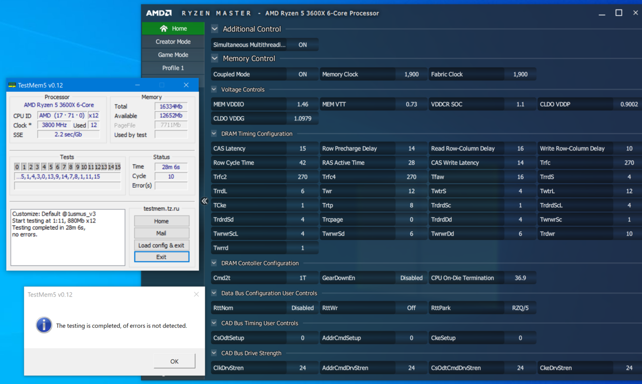

aida1.png.6ae6343807e434a574b2ab2721949be7.pngcalc1.png.5557211b597b4217b9c41ee39dbf2461.png
Είμαι ΤΜ5 stable στα παρακάτω:
- Τα κόκκινα είναι τερματισμένα
- Τα κίτρινα αποδίδουν καλύτερα εκεί που είναι
- Τα γκρι είναι Auto
Υπάρχει κάτι να σφίξω από τα υπόλοιπα που ξέρουμε ότι βελτιώνει τις επιδόσεις;
Πολύ καλός χρόνος στο membench.
Τρεξε όποτε μπορείς και ένα SOTTR για να έχουμε μια ιδέα γιατί εκεί, όπως και στα περισσότερα παιχνίδια, μετράνε περισσότερο τα timings. Στο membench τα timings παίζουν μικρό ρόλο.

Μα και να το τρέξω το θέμα είναι να συγκρίνω τον εαυτό μου πριν και μετά, τι νόημα έχει το αποτέλεσμα εδώ εφόσον το setup μου δεν είναι ίδιο με το δικό σας;
Υπάρχει κάτι να δοκιμάσω βελτιώσω στα υπόλοιπα timings; Δε ξέρω τι να πειράξω.
