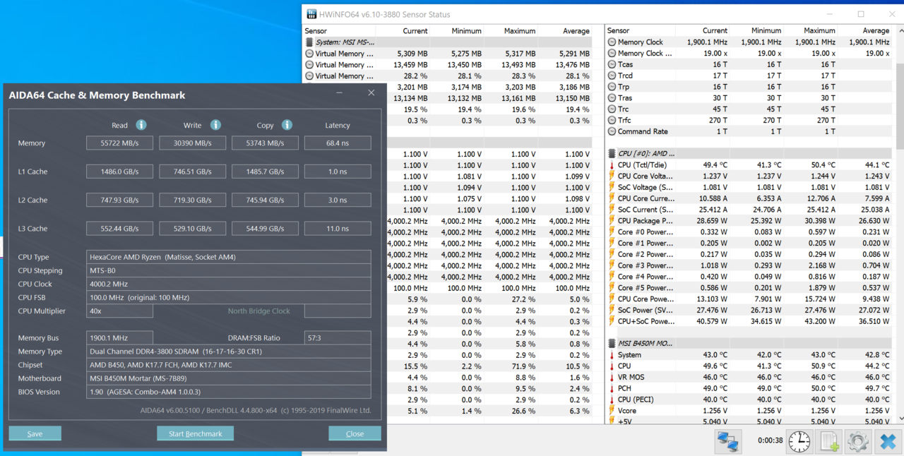

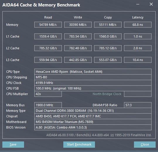

13 ώρες πριν, nikpoth είπε
4.png.322f3aed5aa7d6dc04aac9731f4b7c31.png44.png.ce9cb54fcef1071c40840be9bb595582.png
444444.png.8b2251d85fa389fbb6abb9a4c40a137e.pngrrr.png.77c96e2cb43944a14dc47039e2f19fbb.png
και ένα με παλαιότερο agesa 1.0.0.3 ,το πρώτο που βγήκε με υποστήριξη 3xxx. latest chipset driver \ 4ghzaaage.png.781a091ae8e383a355443c58971b4c96.pngages.png.7e0b8386a0deaf46939fc76c150c8b53.png

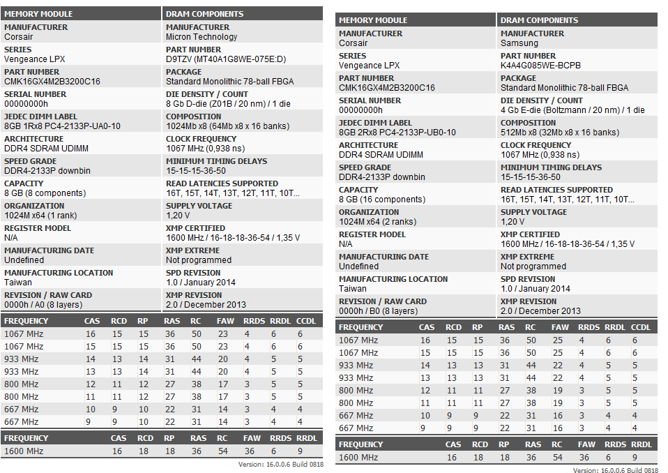

1 ώρα πριν, SPANK είπε
Έχω 2 kit 16 gb ακριβώς ίδιο μοντέλο αλλα δυστηχώς ( διαφορετικό chip samsung και micron )
Έχεις το εξής πρόβλημα.
Έχεις 1 σετ που είναι single rank (Micron) και 1 που είναι dual rank (Samsung).
Έχεις δηλαδή ένα Triple Rank σύστημα. Μια φορά που είχα δοκιμάσει το ίδιο σε Ryzen 2600 είχα πτώση επιδόσεων γιατί ο IMC των Ryzen αδυνατεί να αξιοποιήσει τόσο πολλά memory ranks.
Τρέξε μερικά benchmarks για να δεις αν ισχύει κάτι τέτοιο ή αν ο IMC των Zen 2 είναι βελτιωμένος και σε αυτόν τον τομέα.

1 ώρα πριν, akoinonitos είπε
Λογικά επειδή έβαλες 24 τις micron διάβασε αυτές πρώτες η μητρική και έβαλες settings για αυτές και η samsung ακολούθησαν χωρίς θέμα, όπως δλδ αν τα έβαζες με το χέρι.
Είναι από εκείνα τα Corsair Dual Rank D-Die κιτ με default tRFC=416 που λέγαμε παλιότερα
Οπότε βάζοντας στα primary slots 2-4 το D-Die και ενεργοποιώντας το (primary) XMP κολλάει γιατί τα Micron δεν μπορούν να κατεβούν σε tRFC=416.
Το αντίστροφο βέβαια μπορεί να γίνει.

4 λεπτά πριν, mpokwsths είπε
Αυτό λειτούργησε ομως στα 2 4 micron και 1 3 samsung το αντίθετο δεν μου παίζει ...

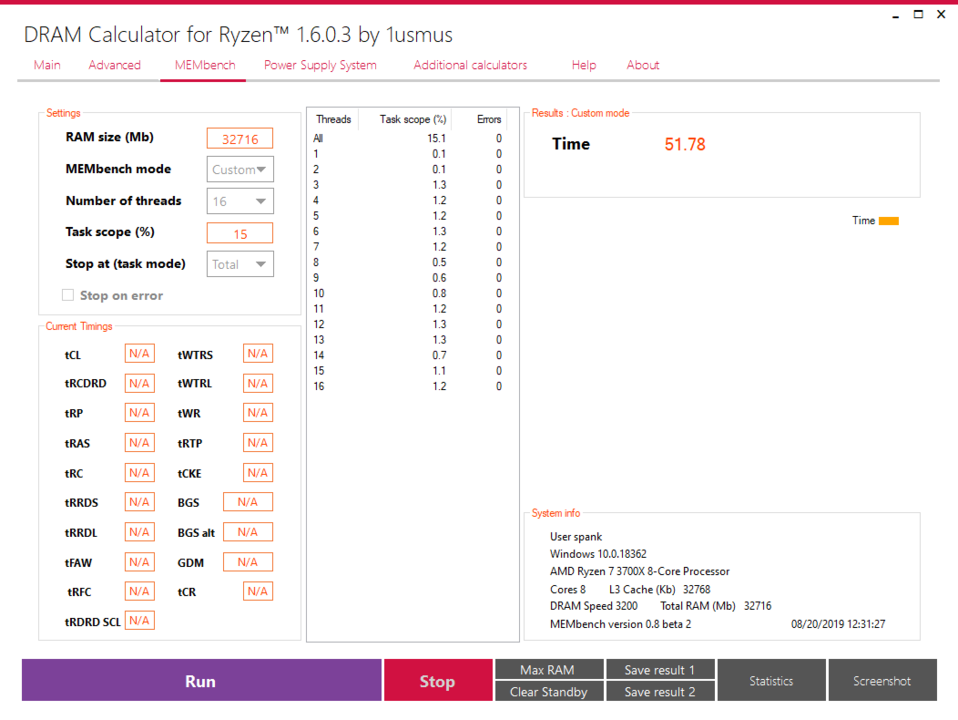

Για πες μου μερικά benchmarks να τρέξω να δούμε
11 λεπτά πριν, mpokwsths είπε
6 λεπτά πριν, SPANK είπε
Τρέξε το AIDA64 και το membench του Ryzen Calculator.
Πρέπει όμως να δοκιμάσεις με 4x8 και με 2x8 (Samsung) στα ίδια settings για να βεβαιωθείς.
Επεξ/σία από mpokwsths
49 λεπτά πριν, mpokwsths είπε
2 x samsung δοκίμασα παίζουν κανονικά στα 3200 και τα  2 x micron , το μπέρδεμα γινόταν οταν ηταν ολα μαζί επάνω αλλα με αυτον τον συνδιασμό που έκανα παίζουν ολα τώρα

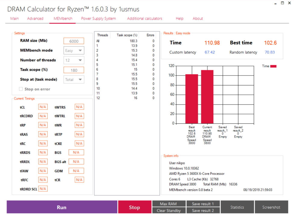

9 ώρες πριν, chocorello είπε
Ένα δυνατό AIDA από micron, βέβαια ένας θεός ξέρει αν είναι stable, θα δείξει.
Micron + b450 ftw, τρομερό vfm combo!
Full stable 3800 @ 16-19-14-36 @ 1.45v και ξεκινάει το σφίξιμο.
Μιλάμε για 32GB kit που κοστίζει < 150€, κατ'εμε ξεχάστε τα b-dies με το υπερδιπλάσιο κόστος ( ! ) όσο υπάρχουν e-die στην αγορά σε τέτοιες τιμές. Είναι τόσο μεγάλη η διαφορά στα χρήματα που παίρνεις εύκολα καλύτερη κάρτα γραφικών. Άσε που με 32GB είσαι και future proof αλλά και το OC θα παραμείνει ως έχει, σε αντίθεση με upgrade στα 4x8GB που εκτός από τρομερό κόστος θα χρειαστεί στο σύστημα να γίνει πάλι testing και πιθανότατα να πέσουν και οι OC επιδόσεις σε σχέση με 2x16.

3 λεπτά πριν, chocorello είπε
Τρέξε memtest μέσα στα windows αν θες να είσαι σίγουρος ότι είναι stable.
12 λεπτά πριν, akoinonitos είπε
Αντιθέτως, το bootable memtest86+ τρέχει κανείς αν θέλει να είναι 100% σίγουρος. Οτιδήποτε μέσα από windows δε μπορεί να κάνει τεστ όλη τη μνήμη.
9 λεπτά πριν, chocorello είπε
Αυτή είναι η άποψη κάποιων και είναι εντελώς λάθος αλλά οκ δικό σου το συστημα.
Πάντως να ξέρεις το έχουν πει πολλοί αυτό και μετά έτρεξαν hci μέχρι 1000% και έφαγαν νήλα όταν είδαν τα errors.
Επεξ/σία από akoinonitos
7 λεπτά πριν, akoinonitos είπε
Πόση ώρα τρέχει αυτό; Θα το δοκιμάσω. Προτιμώ να έχω ένα λειτουργικό σύστημα όσο κάνω memtest, βέβαια είναι λίγο αδύνατο να ελέγξει όλη την μνήμη.
Επεξ/σία από chocorello
4 λεπτά πριν, chocorello είπε
Καλύτερα να το αφήσεις ώρες γτ θέλει πολύ. Μπορείς και να το τρέξεις μεσω ryzen dram calculator ,πας στο membench και από easy το αλλάζεις σε memtest βάλε πόση μνήμη θες να τεστάρει και βάλε 1000% να τρέξει σε κάθε thread.
Αν δεν κατάλαβες πως πρέπει να τα βάλεις πες να σου ανεβάσω ss μετά που θα γυρίσω από δουλειά.
Οντω το memtest δεν ειναι 100% σιγουρο οτι εισαι stable.
Ποσες φορες αφηνα ολονυχτια και τα περναγε και επαιζα και κρασαρε και το prime95 τσιμπαγε μεσα σε μια ωρα ερρορ μετα.
