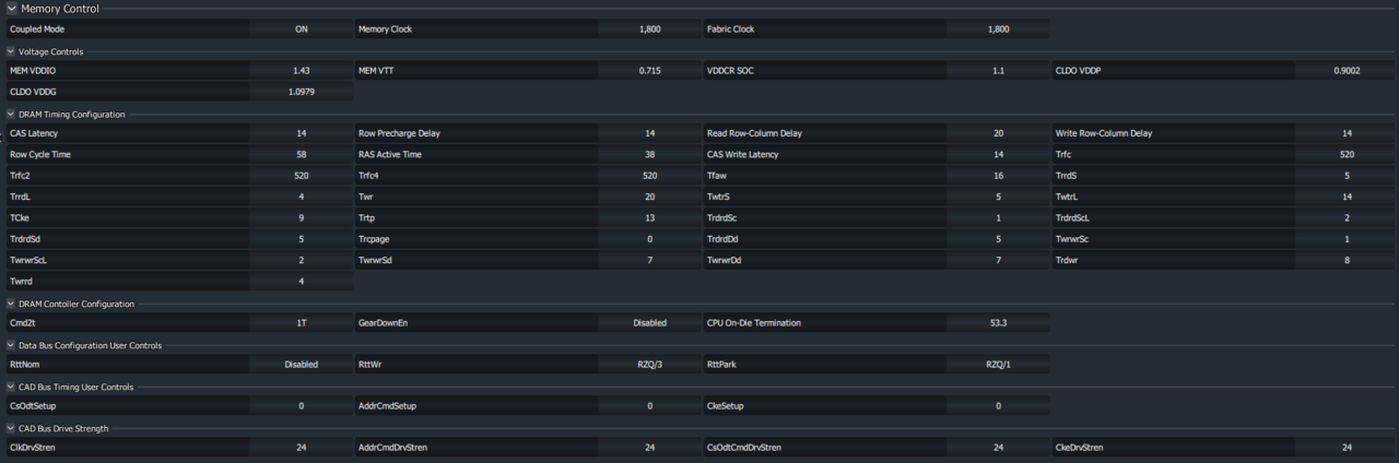

Moderators GeorgeMan Δημοσ. 19 Αυγούστου 2019 Moderators Δημοσ. 19 Αυγούστου 2019 6 minutes ago, chocorello said: Αυτές πάνω σε mortar b450m (έκδοση titanium, αν και νομίζω μόνο το χρώμα αλλάζει). Καμιά πρόταση για επιπλέον σφίξιμο; Αν έφτασες τα fast του calculator πρέπει ένα ένα να ρίχνεις και να τεσταρεις... Θα ξεκινούσα απο trfc, το 20ρι και το 58ρι. 3 minutes ago, akoinonitos said: που το ειδες το πολυ φθηνοτερο, για ρωτα τον ποσο τις εχει παρει ο χριστιανος τα λεφτα σου τα πετας απο την στιγμη που δεν εισαι ικανοποιημενος απο αυτες που εχεις και θες να παρεις αλλες αλλο ειπα ρε ,οτι στα ιδια mhz ενα single και ενα dual με xmp settings (deafult δλδ) ειναι καλυτερο το dual rank ,παρεξηγησιαριδες ολοι 426€ πέρσι. Τώρα κάπου 280 θα έχουν λογικά. Ε στα ίδια mhz υπερτερεί το dr, ειτε είναι xmp ειτε κάτι άλλο 😛 1 1

Moderators GeorgeMan Δημοσ. 19 Αυγούστου 2019 Moderators Δημοσ. 19 Αυγούστου 2019 (επεξεργασμένο) 6 minutes ago, mcrae13 said: Ικανοποιημένος δεν είμαι με τίποτα, μια ζωή ψάχνομαι Άλλο αυτό όμως και άλλο η πραγματικότητα Και η πραγματικότητα είναι πως από αυτά που βλέπω οι dual είναι καλύτερες στα αντίστοιχα frequency & timings. Τώρα αν κάποια κιτ single περνάνε για λίγο τις dual επειδή σφίγγουν παραπάνω, κλαιν. Είναι μικρή η διαφορά. Βλέπε το δικό σου σκορ vs GeorgeMan Εκτός, ξαναλέω, αν το dram calculator είναι μπούρδα Όπως έγραψα και πριν, αφού η κυριότερη διαφορά υπέρ των single είναι οι μεγαλύτερες συχνότητες, ε τουλάχιστον εδώ που είμαστε (3 series) δεν μας απασχολεί αφού το 95% παίζει με πιο κάτω από 3800mhz. Εγώ δεν έχω τερματίσει το σφίξιμο ακόμα. Απλά τα fast του calc έβαλα (και λίγο πιο κάτω trfc). Μην ξεχνάς ότι αυτό που βλέπεις είναι με 1,38v. Έχουμε ακόμα περιθώρια θεωρώ μέχρι τα 1,45, ειδικά αν ξεσφίξουν λίγο και οι ζέστες... Επεξ/σία 19 Αυγούστου 2019 από GeorgeMan
mcrae13 Δημοσ. 19 Αυγούστου 2019 Δημοσ. 19 Αυγούστου 2019 7 λεπτά πριν, akoinonitos είπε ναι αλλα δεν ειναι πιο φθηνα οποτε γιατι να προτιμησεις ενα dual rank bdie αν δεν χρειαζεσαι απαραιτητα 32gb ? Και στα ίδια λεφτά να είναι, αν είναι πιο γρήγορο γιατί όχι; Ο καθένας όπως το βλέπει πάντως. Κι εγώ τώρα τα βλέπω που ασχολήθηκα με τα ρυζια.. Δεν έχω βγάλει απόλυτο συμπέρασμα ακόμα.. 3 λεπτά πριν, GeorgeMan είπε Εγώ δεν έχω τερματίσει το σφίξιμο ακόμα. Απλά τα fast του calc έβαλα (και λίγο πιο κάτω trfc). Μην ξεχνάς ότι αυτό που βλέπεις είναι με 1,38v. Έχουμε ακόμα περιθώρια θεωρώ μέχρι τα 1,45, ειδικά αν ξεσφίξουν λίγο και οι ζέστες... Το βλέπω. Btw και εμένα ανεβαίνουν και στα 3600 με 14αρια απλά βαρέθηκα να ψάχνω τα ιδανικά sub timings χωρίς error και έτσι κι αλλιώς περιμένω άλλες. Αλλά σκέψου πως και εκεί είμαι μόνο 2 δεύτερα γρηγορότερος από εσένα χεχε
