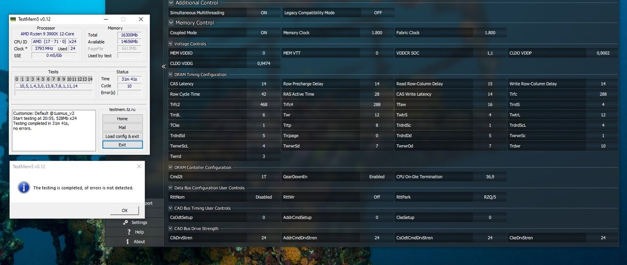

Razor333 Δημοσ. 29 Ιουλίου 2019 Share Δημοσ. 29 Ιουλίου 2019 Μπορει καποιος να βρει μια λογικη εξηγηση γιατι ενω οι μνημες παιζουν σταθερα στα 3666, τα παιχνιδια ειναι σταθερα και οτι πιο γρηγορο απο ολα τα settings που εχω δοκιμασει αλλα με το που παω να τρεξω cb/corona και γενικα κατι που φορτωνει 100% ολα τα cores, κοβει οικτρα την ταχυτητα, χωρις να παρατηρω να ριχνει MHz; Εβαλα και το τελευταιο agesa 1.0.0.3ab, το ιδιο παλι. Γενικα παρατηρουσα μια πτωση οσο ανεβαινα απο τα 3400->3533->3600, αλλα πανω απο τα 3600 ειναι πολυ εντονο. Συνδέστε για να σχολιάσετε Κοινοποίηση σε άλλες σελίδες άλλες επιλογές
mpokwsths Δημοσ. 29 Ιουλίου 2019 Share Δημοσ. 29 Ιουλίου 2019 (επεξεργασμένο) Για τον ίδιο λόγο που αν κανεις manual overclock και ταυτόχρονα έχεις και τις μνήμες πολύ overclocked θέλεις παραπάνω Vcore για να είσαι σταθερός (από ότι αν π.χ. είχες τις μνημες στα 3200) Στο αυτόματο/PBO, που υποθέτω ότι εισαι, δεν κρασάρει, απλά ρίχνει τις επιδόσεις. Μπορεις να βάλεις θετικό voltage offset για να το αντιστρέψεις αλλά είναι ήδη τραγική η κατάσταση με τα ρεύματα + θα χτυπάς πιο εύκολα τα power limits. Επεξ/σία 29 Ιουλίου 2019 από mpokwsths 1 Συνδέστε για να σχολιάσετε Κοινοποίηση σε άλλες σελίδες άλλες επιλογές

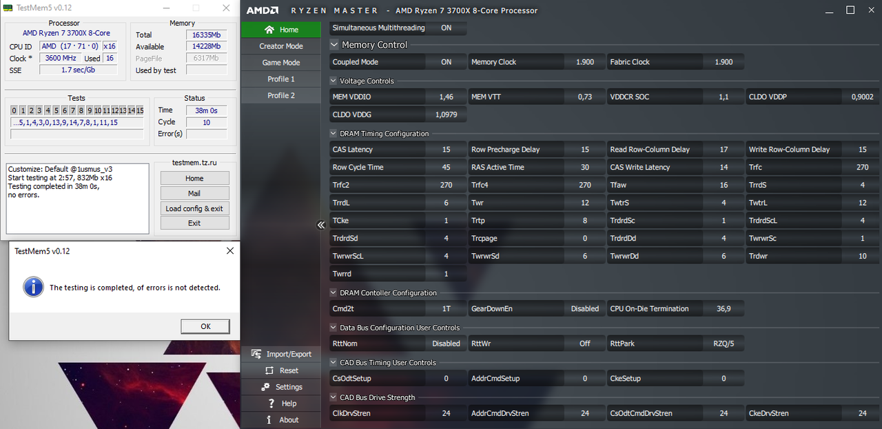

malakudi Δημοσ. 29 Ιουλίου 2019 Share Δημοσ. 29 Ιουλίου 2019 Στις 28/7/2019 στις 6:07 ΜΜ, akoinonitos είπε δοκιμασε τα settings αυτα αν θες αλλα βαλτα ολα με το χερι, οι 3χχχ παιζουν με πολυ χαμηλο Termination Στις 28/7/2019 στις 9:06 ΜΜ, noFEARgr είπε Γιατι εχετε τετοιες θερμοκρασιες ; Με 1.47 volt και πανω απο 44c δεν ειδα Βασικα ολα ιδια τα εχουμε , και γω τις flare-x εχω μαζι με την prime pro . Δοκιμασε τα ιδια με 1.47 v Με 1.47V τάση στις μνήμες πέρασα το TM 10 cycles. Αλλά δεν είναι πάρα πολύ ψηλά αυτή η τάση βρε παιδιά; Συνδέστε για να σχολιάσετε Κοινοποίηση σε άλλες σελίδες άλλες επιλογές
akoinonitos Δημοσ. 29 Ιουλίου 2019 Μέλος Share Δημοσ. 29 Ιουλίου 2019 (επεξεργασμένο) 1 ώρα πριν, johnmt2 είπε τι ριθμυσεις εχεις στην καρτα? 1672mhz p7 1100Μv και 1019Mhz hbm με 1000Mv + hbm custom timings 33 λεπτά πριν, malakudi είπε Με 1.47V τάση στις μνήμες πέρασα το TM 10 cycles. Αλλά δεν είναι πάρα πολύ ψηλά αυτή η τάση βρε παιδιά; δοκιμασε τα δικα μου 3800c15 με 1.44v-1.45v θελουν πιο λιγη ταση απο τα 3666c14 σε εμενα και ειναι πιο γρηγορα Επεξ/σία 29 Ιουλίου 2019 από akoinonitos 1 Συνδέστε για να σχολιάσετε Κοινοποίηση σε άλλες σελίδες άλλες επιλογές
malakudi Δημοσ. 29 Ιουλίου 2019 Share Δημοσ. 29 Ιουλίου 2019 2 λεπτά πριν, akoinonitos είπε 1670mhz p7 1100Μv και 1019Mhz hbm με 1000Mv + hbm timings δοκιμασε τα δικα μου 3800c15 με 1.44v-1.45v θελουν πιο λιγη ταση απο τα 3666c14 σε εμενα και ειναι πιο γρηγορα Δε δουλεύει το Gear down disabled, ακόμα και με πολύ απλές ρυθμίσεις + gear down disabled δε μπουτάρει η Prime X470 Pro με το AGESA 1.0.0.2. Η αυξημένη θερμοκρασία προφανώς ανεβάζει την ηλεκτρική αντίσταση και έτσι χρειάζομαι λίγο παραπάνω τάση από τα δικά σας setup. Αλλά δεν ξέρω αν αξίζει σε σχέση με τα 3200 fast. Χάνει και από το boost η cpu στα 3600. 1 Συνδέστε για να σχολιάσετε Κοινοποίηση σε άλλες σελίδες άλλες επιλογές
noFEARgr Δημοσ. 29 Ιουλίου 2019 Share Δημοσ. 29 Ιουλίου 2019 Μέχρι 1.5 είναι οκ οι b die . Βασικά ανάλογα και τις θερμοκρασίες πάντα Συνδέστε για να σχολιάσετε Κοινοποίηση σε άλλες σελίδες άλλες επιλογές
akoinonitos Δημοσ. 29 Ιουλίου 2019 Μέλος Share Δημοσ. 29 Ιουλίου 2019 Μόλις τώρα, malakudi είπε Δε δουλεύει το Gear down disabled, ακόμα και με πολύ απλές ρυθμίσεις + gear down disabled δε μπουτάρει η Prime X470 Pro με το AGESA 1.0.0.2. Η αυξημένη θερμοκρασία προφανώς ανεβάζει την ηλεκτρική αντίσταση και έτσι χρειάζομαι λίγο παραπάνω τάση από τα δικά σας setup. Αλλά δεν ξέρω αν αξίζει σε σχέση με τα 3200 fast. Χάνει και από το boost η cpu στα 3600. βαλτο με c16 ρε Συνδέστε για να σχολιάσετε Κοινοποίηση σε άλλες σελίδες άλλες επιλογές

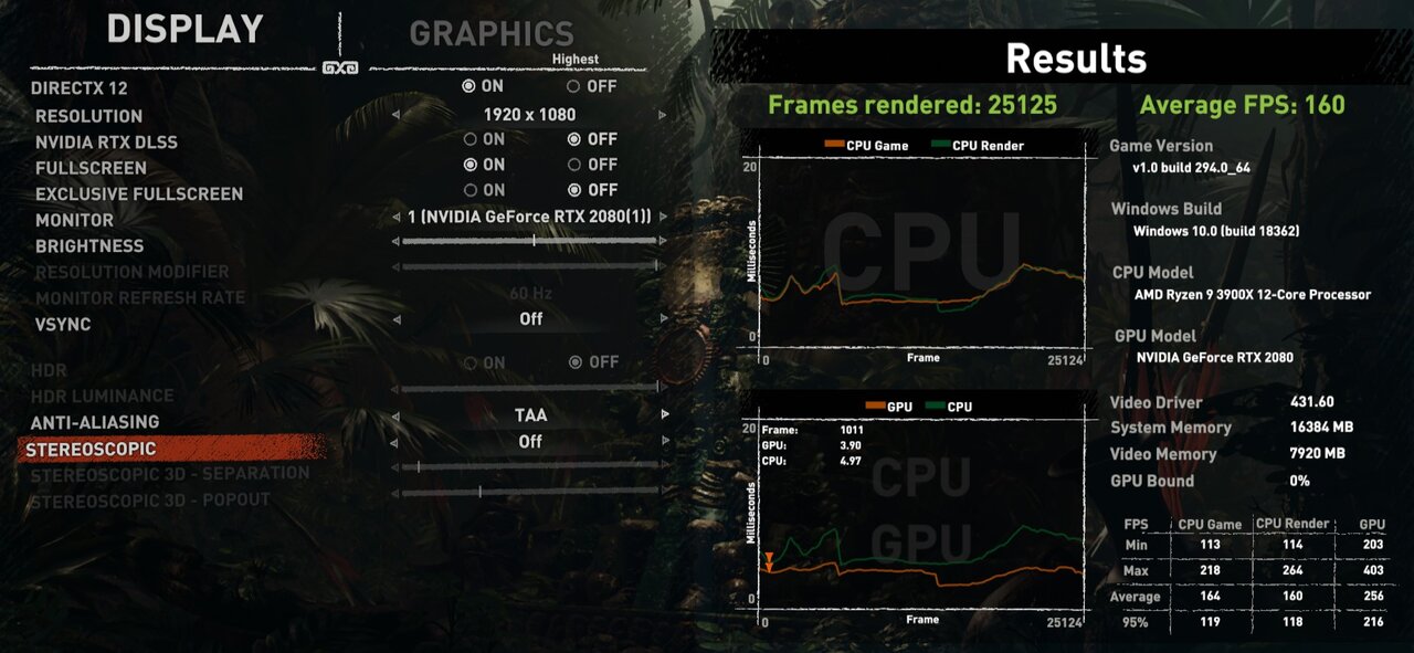

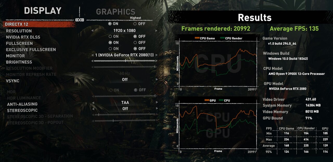

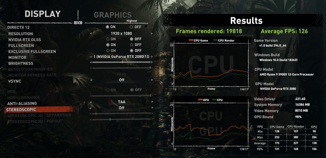

malakudi Δημοσ. 29 Ιουλίου 2019 Share Δημοσ. 29 Ιουλίου 2019 36 λεπτά πριν, akoinonitos είπε βαλτο με c16 ρε Ναι ΟΚ, έτσι γίνεται. Δείτε λίγο αυτά τα scor από SOTTR. Οι τιμές στα CPU scores αλλάζουν ανάλογα την απόδοση της GPU. Stock, OC και SLI. Δεν είναι τα CPU scores ανεξάρτητα της GPU; 2 Συνδέστε για να σχολιάσετε Κοινοποίηση σε άλλες σελίδες άλλες επιλογές
akoinonitos Δημοσ. 29 Ιουλίου 2019 Μέλος Share Δημοσ. 29 Ιουλίου 2019 (επεξεργασμένο) 6 λεπτά πριν, malakudi είπε Ναι ΟΚ, έτσι γίνεται. Δείτε λίγο αυτά τα scor από SOTTR. Οι τιμές στα CPU scores αλλάζουν ανάλογα την απόδοση της GPU. Stock, OC και SLI. Δεν είναι τα CPU scores ανεξάρτητα της GPU; περιεργη φαση εγω και μα διαφορετικες καρτες να φανταστεις τα ιδια νουμερα ειχα, κανε μια δοκιμη να το τρεξεις παλι αλλα με manual overclock στην cpu μηπως ζεστενεται και ριχνει ρολογια Επεξ/σία 29 Ιουλίου 2019 από akoinonitos Συνδέστε για να σχολιάσετε Κοινοποίηση σε άλλες σελίδες άλλες επιλογές
mpokwsths Δημοσ. 29 Ιουλίου 2019 Share Δημοσ. 29 Ιουλίου 2019 12 λεπτά πριν, malakudi είπε Ναι ΟΚ, έτσι γίνεται. Δείτε λίγο αυτά τα scor από SOTTR. Οι τιμές στα CPU scores αλλάζουν ανάλογα την απόδοση της GPU. Stock, OC και SLI. Δεν είναι τα CPU scores ανεξάρτητα της GPU; Το SLI δεν το λογαριαζουμε γιατί αυξάνει το CPU usage και το driver overhead. Τώρα στα άλλα δύο μπορεί να ήταν τυχαίο γεγονός, μπορει να έκαναν κάποιο update τα Windows, κτλ κτλ. Ανεξάρτητα είναι τα σκορ. Συνδέστε για να σχολιάσετε Κοινοποίηση σε άλλες σελίδες άλλες επιλογές
nikpoth Δημοσ. 29 Ιουλίου 2019 Share Δημοσ. 29 Ιουλίου 2019 Παίζει να ρίξει και η κάρτα μετά από 3 ,4,σερί run με υψηλές θερμοκρασίες Συνδέστε για να σχολιάσετε Κοινοποίηση σε άλλες σελίδες άλλες επιλογές
noFEARgr Δημοσ. 29 Ιουλίου 2019 Share Δημοσ. 29 Ιουλίου 2019 Το tomb raider ειναι πολυ ασχημο συγκριτικο γιατι τα νουμερα στην cpu μπορουν να αλλαξουν απο το οτιδηποτε. Διαφορετικη εκδοση του παιχνιδιου , διαφορετικη εκδοση των windows , ακομα και το αν εχεις nvidia η amd καρτα επηρεάζουν το score. 1 Συνδέστε για να σχολιάσετε Κοινοποίηση σε άλλες σελίδες άλλες επιλογές
malakudi Δημοσ. 29 Ιουλίου 2019 Share Δημοσ. 29 Ιουλίου 2019 (επεξεργασμένο) 30 λεπτά πριν, akoinonitos είπε περιεργη φαση εγω και μα διαφορετικες καρτες να φανταστεις τα ιδια νουμερα ειχα, κανε μια δοκιμη να το τρεξεις παλι αλλα με manual overclock στην cpu μηπως ζεστενεται και ριχνει ρολογια Θα το δοκιμάσω αυτό με τη cpu σταθερή 4100. Η έκδοση είναι η steam. 17 λεπτά πριν, mpokwsths είπε Το SLI δεν το λογαριαζουμε γιατί αυξάνει το CPU usage και το driver overhead. Τώρα στα άλλα δύο μπορεί να ήταν τυχαίο γεγονός, μπορει να έκαναν κάποιο update τα Windows, κτλ κτλ. Ανεξάρτητα είναι τα σκορ. Όχι το επανέλαβα αρκετές φορές για να είναι τυχαίο. Όσο ανέβαινε το GPU score έπεφτε το min CPU Game ενώ ανέβαινε το max CPU Render To Max CPU game και το Min CPU render είναι πάντα πολύ κοντά, τα average επίσης κοντά, το 95% επηρεάζεται από τις διακυμάνσεις σε min/max. Ειδικά το CPU Game min έπεφτε λίγο λίγο όσο ανέβαζα overclock στην GPU. Ενώ stock έβγαλε 128, με +70 MHz έβγαλε 125, με +110 έβγαλε 119 και με +140 116. Ανέβασα τα δύο μόνο samples σαν screenshot + το SLI όπου κατανοώ ότι είναι κάτι το διαφορετικό. Επίσης να συμπληρώσω ότι το test ήταν με open case για να μη ζεσταίνουν οι GPU σημαντικά τη θερμοκρασία του AiO που όντας τοποθετημένο πάνω, επηρεάζεται. Σκέφτομαι να αλλάξω κουτί για να πάει το AiO μπροστά, μιας και αυτό που έχω δεν υποστηρίζει 280ρη μπροστά. Η άλλη λύση είναι αλλαγή του AiO με 240ρη. Επεξ/σία 29 Ιουλίου 2019 από malakudi 1 Συνδέστε για να σχολιάσετε Κοινοποίηση σε άλλες σελίδες άλλες επιλογές
