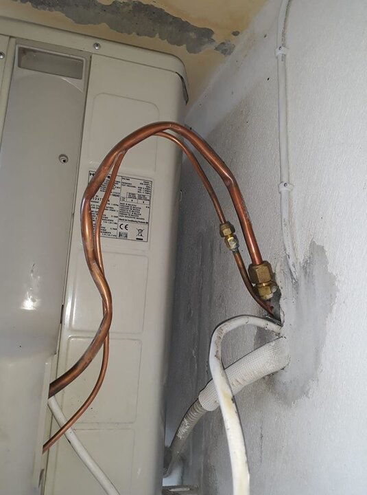

Klausx Δημοσ. 22 Ιουλίου 2019 Δημοσ. 22 Ιουλίου 2019 Εδώ δουλεύουν κάτι τέτοια και εσύ αγχώνεσαι για τις λεπτομέρειες (Είχε μόνωση η σωλήνα όποτε δεν φαινόταν) 1 1
liakjim Δημοσ. 22 Ιουλίου 2019 Δημοσ. 22 Ιουλίου 2019 6 ώρες πριν, Klausx είπε Εδώ δουλεύουν κάτι τέτοια και εσύ αγχώνεσαι για τις λεπτομέρειες (Είχε μόνωση η σωλήνα όποτε δεν φαινόταν) Είσαι λίγο γατάκι! Δεν βλέπεις πόσο μελετημένες είναι οι τσακίσεις, ώστε να εξομοιώσουν το μικρότερο από το ενδεδειγμένο μήκος της σωλήνας; 😝 @Giannisppos, νομίζω το βρήκα : https://www.inventoraircondition.gr/uploads/ac_mini-split/PASSION ECO P9V/MANUALS/P9VI32-09-12-18-24_IM_manual.pdf https://gyazo.com/3588897bd344b8a34dd5e721a0ad855a 1
