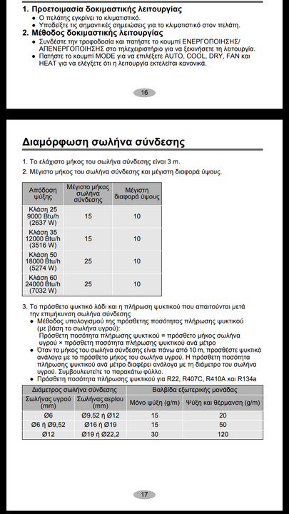

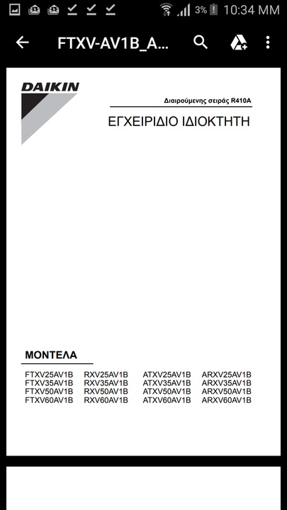

Giannisppos Δημοσ. 20 Ιουλίου 2019 Μέλος Δημοσ. 20 Ιουλίου 2019 10 λεπτά πριν, DrLo είπε Δε καταλαβαίνω τι εννοείς. Μήπως έχεις μπρδέψει το "ελάχιστο" με το "μέγιστο" (το 2ο έχει περισσότερο σχέση με τα όσα υποψιάζομαι προσπαθείς να πεις εδώ). Γενικά, όταν σε σωστά γραμμένα τεχνικά εγχειρίδια δεν αναφέρεται κάποιος περιορισμός απλά δεν υπάρχει. Μήπως το "ελάχιστο μήκος σωληνώσεων" έχει προκύψει από "μουφα" των τεχνικών για να χρεώνουν περισσότερα υλικά ? Ένα παράδειγμα που αναφέρεται σε μανιουαλ είναι το παρακάτω, αλλά το έχω δει και σε Toshiba και σε Fujitsu. Installation-Manual-QHF_GR.pdf
DrLo Δημοσ. 20 Ιουλίου 2019 Δημοσ. 20 Ιουλίου 2019 (επεξεργασμένο) 1 ώρα πριν, Giannisppos είπε Ένα παράδειγμα που αναφέρεται σε μανιουαλ είναι το παρακάτω, αλλά το έχω δει και σε Toshiba και σε Fujitsu. Installation-Manual-QHF_GR.pdf 675 kB · 2 downloads Όπως είπα, δεν είμαι τεχνικός. Θεωρητικά, λόγος από "θερμοδυναμικής" πλευρας να υπάρχει ελάχιστο μήκος σωλήνωσης δε μπορώ να φανταστώ. Τώρα αυτό που λέει "για μέιωση κραδασμών κ θορύβου" μου φαίνεται ψιλομπακάλικος λόγος και περισσότερο σαν παλιός "rule of thumb" μου κάνει παρά κάτι άλλο (στο 2ο δεν αναφέρεται καν λόγος) Στο κλιματιστικό στο δωμάτιό μου τις δύο μονάδες χωρίζει ένας τοίχος και οι σωληνώσεις είναι κάτω από 1 μέτρο και δεν είχα ποτέ πρόβλημα. 1 ώρα πριν, RedPriest είπε Αλλάζουν οι πιέσεις που δουλεύει οπότε αλλάζει και το σημείο που αλλάζει φάση. Αν βάλεις παραπάνω φρεον σε μια εγκατάσταση από αυτο που χρειάζεται δεν θα δημιουργήσεις θεμα; Ένα σωστά δθιαστασιολόγημένο σύστημα ατμοποιητή/συμπηκνωτή τα λαμβάνει αυτά υπόψη του έχουν τα κατάλληλα μεγέθη ώστε να καλύπτουν όλες τις περιπτώσεις. Ίσως έχεις μεγαλύτερες πιέσεις, αλλά γιατί να βάλεις περισσότερο "από όσο πρέπει" και γιατί αυτό έχει να κάνει με το μήκος των σωληνώσεων. Στα κλιματιστικά "παραθύρου" όπου και οι δύο μονάδες ενός split unit είναι στο ίδιο "κουτί" με πρακτικά μηδενικές σωληνώσεις γιατί αυτό δεν είναι πρόβλημα ? Επεξ/σία 20 Ιουλίου 2019 από DrLo 1

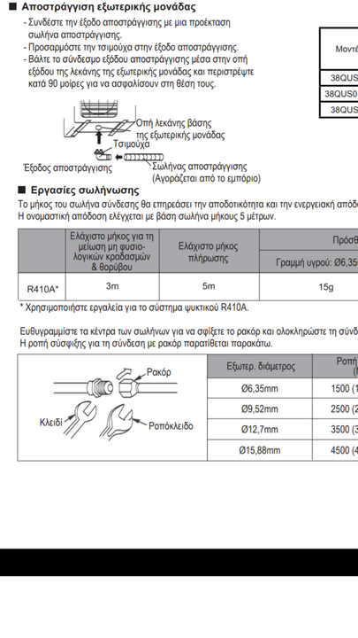

Klausx Δημοσ. 21 Ιουλίου 2019 Δημοσ. 21 Ιουλίου 2019 45 λεπτά πριν, DrLo είπε Τώρα αυτό που λέει "για μέιωση κραδασμών κ θορύβου" μου φαίνεται ψιλομπακάλικος λόγος και περισσότερο σαν παλιός "rule of thumb" μου κάνει παρά κάτι άλλο (στο 2ο δεν αναφέρεται καν λόγος) Έβγαλες όλους τους κατασκευαστές κλιματιστικών χαζούς, το τερμάτισες 🤣 Με το ελάχιστο μήκος (2.5-3μ) είναι μετρημένο το επίπεδο θορύβου εσωτερικής - εξωτερικής μονάδος, σε περιπτώσεις που είναι 1μ και λιγότερο και ανάλογα το κλιματιστικό κτλ μπορεί η σωλήνα να μεταφέρει τον θόρυβο προς τα μέσα, άλλη περίπτωση να ακούς κάποιο φύσημα σαν να χάνεις ψυκτικό υγρό από την εσωτερική μονάδα. 5 ώρες πριν, Giannisppos είπε Καλησπερα. Μιας και οι εποχες ειναι δυσκολες και δεν περισσευουν χρηματα, θα ηθελα τη βοηθεια σας σχετικα με την εγκατασταση ενος κλιματιστικου (Aux 12αρι ινβερτερ, R32). Εχω τοποθετησει την εσωτερικη και εξωτερικη μοναδα, εχω κανει την τρυπα στον τοιχο για τις σωληνωσεις και μενει τωρα η αγορα σωληνων και υλικων και η κατασκευη της αντλιας κενου απο μοτερ ψυγειου που εχω στη διαθεση μου. Τυχαινει να εχω εκχειλωτικο σωληνων, αλλα μου λειπει το δυναμοκλειδο, το οποιο ομως ειναι ενα θεμα που λυνεται με αλλο τροπο. Εχω ομως ορισμενες αποριες. 1. Ψαχνω καμποσες μερες τωρα, ωστε να βγαλω μια ακρη σχετικα με το ελαχιστο μηκος σωληνων που χρειαζεται, για να μη ζοριζεται ο συμπιεστης και να αποδιδει καλυτερα. Ρωτησα 2 ψυκτικους σχετικα με το ποσο πρεπει να ειναι το ελαχιστο μηκος και ο ενας ειπε "ε κανα 2 μετρα μωρε" και ο αλλος οταν του ειπα οτι διαβαζω για ελαχιστο μηκος 3 μετρα μου λεει "ποιος στα λεει αυτα, δεν ισχυουν".. Απ τα μπολικα manuals που κατεβασα και εριξα μια ματια, καποιες εταιρειες λενε 3 μετρα, ενω αλλες δεν αναφερουν καν για ελαχιστο μηκος. Το manual του κλιματιστικου που εχω δεν αναφερει τιποτα, οποτε ποσα μετρα σωληνων να παρω τελικα? Η μοναδα μπορει να μπει και ακριβως απο πισω απ την εσωτερικη, αλλα και πιο μακρια, οποτε δε μας περιοριζει αυτο. 2. Διαβασα οτι αν βαλεις μακρυτερο σωληνα, μπορεις να τον κουλουριασεις στο πισω μερος του κλιματιστικου ή καποιοι λενε οτι πρεπει να γινει αυτη η κουλουρα για καποιο λογο. Αλλοι λενε οτι δεν κανει να κουλουριαζεις τους σωληνες γιατι μενει το λαδι κατω και δε μπορει να γινει σωστη λιπανση του συμπιεστη. Αλλοι λενε οτι ετσι δυσκολευεται το φρεον να φτασει στον προορισμο του, με αποτελεσμα να εχει απωλειες. Δεν ειδα σε κανενα manual να αναφερει κουλουριασμα των σωληνων. Τελικα τι ειναι σωστο σχετικα με το θεμα αυτο? 3. Το αλλο που δε μπορω να βρω μια στανταρ πληροφορια ειναι οτι αναφερεται σε πολλα manuals αλλα και στο δικο του, η εφαρμογη ψυκτικου λαδιου στο στομιο της εκχειλωσης του σωληνα πριν την εφαρμογη στο ρακορ, για να σφιξει σωστα και να μην εχει διαρροες. Διαβασα οτι δεν κανει να βαλεις οτι να 'ναι, πρεπει να ειναι συμβατο με το R32, αλλιως μπορει να προκληθει ζημια αν ερθει σε επαφη με το φρεον. Τι λαδι πρεπει να βαλω εκει? 4. Για την αντλια κενου, διαβασα οτι πρεπει να υπαρχει βαλβιδα ανεπίστροφης. Θα μπορουσε να χρησιμοποιηθει βαλβιδα που ειναι για παροχη συμπιεσμενου αερα οπως αυτη εδω? https://www.airblock.gr/pneumatika-sustimata/parelkomena-valvidon-aeros/valvida-antepistrofis.html 5. Για την αντλια κενου, αντι να παρω μανομετρο χαμηλης πιεσης, μιας και δε θα χρειαστει να μετρησω την πιεση του φρεον λογικα, μηπως να προτιμησω ενα απλο μανομετρο κενου που ειναι και πιο οικονομικο αλλα και μεγαλυτερης αναλυσης του κενου, οπως αυτο εδω? https://www.airblock.gr/kenometro-f-40-katheto-1-8-aplo.html Το πιο πιθανό με δυναμόκλειδο να έχεις διαρροή, θέλει την τέλεια εκχυλωση. -> 1. Το manual του AUX δεν αναφέρει; Αν δεν, δες την παραπάνω απάντηση. 2. Πρόβλημα υπάρχει όταν η εξωτερική είναι αρκετά πιο ψιλά από την εσωτερική σε αυτή την περίπτωση φτιάχνεις κάποια παγίδα λαδιού με την σωλήνα. 3. Για την διάμετρο 1/4 - 3/8 δεν θα έχεις θέμα χωρίς λάδι. 4. Αν έχει μανόμετρο που μπορεί να απομονώσει δεν έχεις θέμα. 5. Ναι μπορείς, 1/4" όμως, επίσης θα χρειαστείς μια βάνα, λάστιχο με αντάπτορα r410-r32 για να βιδώσει στο μηχάνημα. Το θέμα είναι να σου κρατάει κενό ώστε να είσαι οκ από διαρροές. Εφόσον δεν έχεις εμπειρία θα χρειαστεί να ελέγξεις και τις 4 συνδέσεις με σαπουνάδα. Ακολουθώντας τα παρακάτω βήματα θα γλιτώσεις το 50άρι για συμπλήρωμα αν κάτι έχει πάει λάθος. 1. Κάνεις κενό 2. Ανοίγεις την βάνα που δεν έχει το μανόμετρο ελάχιστα να πάρει πίεση το κύκλωμα 20-30 PSI την κλείνεις και ελέγχεις συνδέσεις. 3. Βγάζεις μανόμετρο και ταπώνεις. 4. Ανοίγεις πρώτα την ψιλή βάνα και μετά την χοντρή. Καλό είναι να έχεις τελειώσει πρώτα με το ηλεκτρολογικό κομμάτι ώστε άμα έχεις διαρροή να το βάλεις στο ρεύμα και να μαζέψεις το υγρό στην εξωτερική μονάδα. 2 1

Giannisppos Δημοσ. 21 Ιουλίου 2019 Μέλος Δημοσ. 21 Ιουλίου 2019 Να ενα ακομα manual που αναφερεται στο ελαχιστο μηκος των σωληνωσεων.
