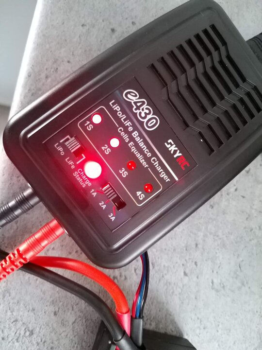

APPLEGEEK Δημοσ. 20 Ιουλίου 2019 Δημοσ. 20 Ιουλίου 2019 (επεξεργασμένο) Μόλις πήρα τον πρώτο μου αμάξι. Μπαταρία 5500mah. Φορτιστής έχεις 3 επιλογές, 1A, 2A,3A. Εγώ ποιο να επιλέξω Τελικά; Επεξ/σία 20 Ιουλίου 2019 από APPLEGEEK
andrapos Δημοσ. 20 Ιουλίου 2019 Δημοσ. 20 Ιουλίου 2019 Η μπαταρία σου πρέπει να είναι lipo έτσι;Για μέγιστη διάρκεια προτείνεται ανά 1000mah να μην υπερβαίνεις το 1Α.Δηλαδή εσύ που έχεις 5500mah μπορείς μέχρι 5,5A χωρίς να έχεις επιπτώσεις στη διάρκεια ζωής της μπαταρίας.Εσένα ο φορτιστής πάει μέχρι 3 οπότε μπορείς να το βάλεις στο 3. 1
andrapos Δημοσ. 20 Ιουλίου 2019 Δημοσ. 20 Ιουλίου 2019 Όχι δεν είναι λάθος,απλά δεν μπορεί να φορτίσει την μπαταρία τόσο γρήγορα όσο θα μπορούσες με κάποιον άλλο.Εκτος από το + και το - πιστεύω να έχεις συνδέσει και τα μικρά καλωδιακια που είναι για να γίνεται balance φόρτιση έτσι;
APPLEGEEK Δημοσ. 20 Ιουλίου 2019 Μέλος Δημοσ. 20 Ιουλίου 2019 3 λεπτά πριν, andrapos είπε Όχι δεν είναι λάθος,απλά δεν μπορεί να φορτίσει την μπαταρία τόσο γρήγορα όσο θα μπορούσες με κάποιον άλλο.Εκτος από το + και το - πιστεύω να έχεις συνδέσει και τα μικρά καλωδιακια που είναι για να γίνεται balance φόρτιση έτσι; Ναι ναι σε ευχαριστώ είσαι ωραίος. Έχεις και εσύ; Δες εικόνα

andrapos Δημοσ. 20 Ιουλίου 2019 Δημοσ. 20 Ιουλίου 2019 Με το φορτιστή που έχεις εκτιμώ ότι θα κάνει 2 ώρες από άδεια η μπαταρία.Επισης αυτές τις μπαταρίες δεν πρέπει να τις ξελιγωνεις εντελώς.Συνηθως το esc έχει προστασία και όταν πέσει η τάση κάτω από ένα όριο κόβει τα ρεύματα αλλά έχει και εσύ το νου σου.Το μοτεράκι είναι brushless ή από τα παλιά με τα καρβουνακια; 1

APPLEGEEK Δημοσ. 20 Ιουλίου 2019 Μέλος Δημοσ. 20 Ιουλίου 2019 3 λεπτά πριν, andrapos είπε Πρέπει να έχει μοτέρ με καρβουνακια.Αν δεις ότι σου αρέσει το hobby και έχεις διάθεση να δώσεις λεφτά μπορείς να το αναβαθμίσεις με brushless μοτερ και 3s μπαταρία.Κοιτα όμως να το ευχαριστηθείς πρώτα όπως είναι και να το μάθεις.Καλη διασκέδαση! Ευχαριστώ. Η μπαταρία έχει κολλήσει στα 2 φωτάκια. Τι βγάλαμε και ξαναβαλαμρ τα ίδια. Κάνει και λίγο θόρυβο ο φορτιστής
andrapos Δημοσ. 20 Ιουλίου 2019 Δημοσ. 20 Ιουλίου 2019 20 λεπτά πριν, APPLEGEEK είπε https://heliland.com/product/traxxas-rustler-2wd-1-10-rtr-tq-w-o-battery-charger/?gclid=CjwKCAjw98rpBRAuEiwALmo-ykTEZ-TNG9mODC7QEtURB6-IVOc39izY44aCOE0sbjn7P0yjEePOrhoCvXAQAvD_BwE Αυτό είναι Πρώτη μέρα με 2 φωτακια μπορώ να παω έξω; εχει 4 φωτάκια ο φορτιστής Αν εννοείς τα φωτακια που γράφουν πάνω 1s,2s,3s,4s αυτά δεν δείχνουν το ποσοστό φόρτισης.Αυτα δείχνουν τον τύπο της μπαταριας(στην περίπτωση σου 2s).Η φόρτιση θα ολοκληρωθεί όταν σβήσει το λαμπάκι που λέει charge status.Καλο είναι να την αφήσεις να φορτίσει πλήρως τουλάχιστον την πρώτη φορά. 1
APPLEGEEK Δημοσ. 20 Ιουλίου 2019 Μέλος Δημοσ. 20 Ιουλίου 2019 Μόλις τώρα, andrapos είπε Αν εννοείς τα φωτακια που γράφουν πάνω 1s,2s,3s,4s αυτά δεν δείχνουν το ποσοστό φόρτισης.Αυτα δείχνουν τον τύπο της μπαταριας(στην περίπτωση σου 2s).Η φόρτιση θα ολοκληρωθεί όταν σβήσει το λαμπάκι που λέει charge status.Καλο είναι να την αφήσεις να φορτίσει πλήρως τουλάχιστον την πρώτη φορά. Ευχαριστώ
