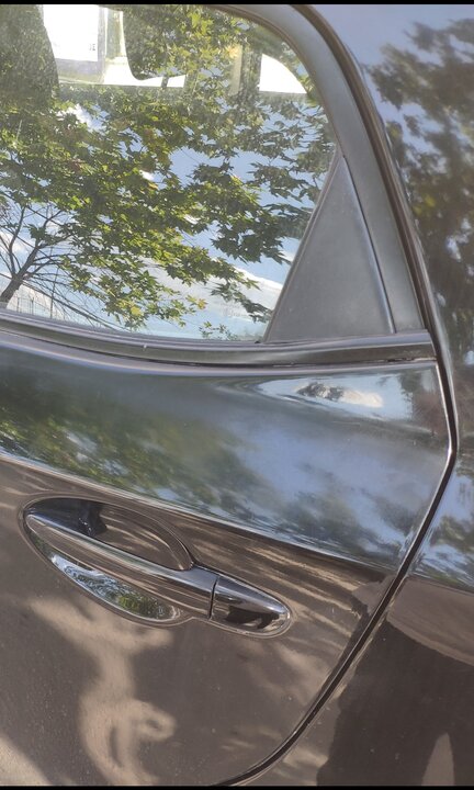

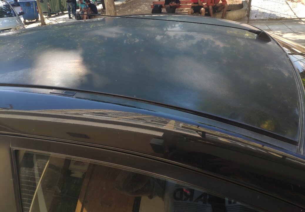

maneas Δημοσ. 17 Ιουλίου 2019 Δημοσ. 17 Ιουλίου 2019 Ευχαριστώ για τις απαντήσεις. Επισυνάπτω φωτός, εκτός Άπτον ουρανό αρχίζει και η πόρτα να θαμπώνει. Έλεγα να πάρω κάτι τετοιο https://mylonasergaleia.gr/εργαλεία/αλοιφαδόροι/2975-2093173-γωνιακός-αλοιφαδόρος-cc-po-90-einhell.html?skr_prm=WyJkNzJjYmRkYS1hZjg1LTQ2OGYtOTg5YS1kODk2OGU1OGZjNzYiLDE1NjMzNzQ1MzA5NzMseyJhcHBfdHlwZSI6IndlYiIsInRhZ3MiOiIifV0 Για να γλυτώσω το χέρι. Αξίζει η τζάμπα λεφτά?
ParhsG Δημοσ. 17 Ιουλίου 2019 Δημοσ. 17 Ιουλίου 2019 (επεξεργασμένο) 2 λεπτά πριν, maneas είπε Ευχαριστώ για τις απαντήσεις. Επισυνάπτω φωτός, εκτός Άπτον ουρανό αρχίζει και η πόρτα να θαμπώνει. Έλεγα να πάρω κάτι τετοιο https://mylonasergaleia.gr/εργαλεία/αλοιφαδόροι/2975-2093173-γωνιακός-αλοιφαδόρος-cc-po-90-einhell.html?skr_prm=WyJkNzJjYmRkYS1hZjg1LTQ2OGYtOTg5YS1kODk2OGU1OGZjNzYiLDE1NjMzNzQ1MzA5NzMseyJhcHBfdHlwZSI6IndlYiIsInRhZ3MiOiIifV0 Για να γλυτώσω το χέρι. Αξίζει η τζάμπα λεφτά? Δε φαινεται καλά αλλα φοβάμαι πως ειναι η αρχη για να αρχισει να ξεφλουδίζει.. clear coat failure. Μπορει ομως να ειναι επιφανειακη η ζημια αλλα θελει προστασια απο ηλιο κτλ αλλιως ετσι θα ειναι . 35 λεπτά πριν, modechristo_13 είπε Παιδιά να κάνω και εγώ μια ερώτηση σχετικά με το θέμα.... Για μικρογρατζουνιες οι οποίες μπορούν να αφαιρεθούν με το χέρι η σωστή διαδικασία έχω ακούσει είναι.. Χοντρή αλοιφή , από πάνω ψιλή και μετά κερί.. Ισχύει κάτι τέτοιο? Αν δεν εχουν περασει το βερνίκι ισως να φαίνονται λιγότερο εκτος αν ειναι επιφανειακές. Αν ειναι πιο βαθιες με κάποιο τροπο βαψιμο/γεμισμα. Επεξ/σία 17 Ιουλίου 2019 από ParhsG 1
