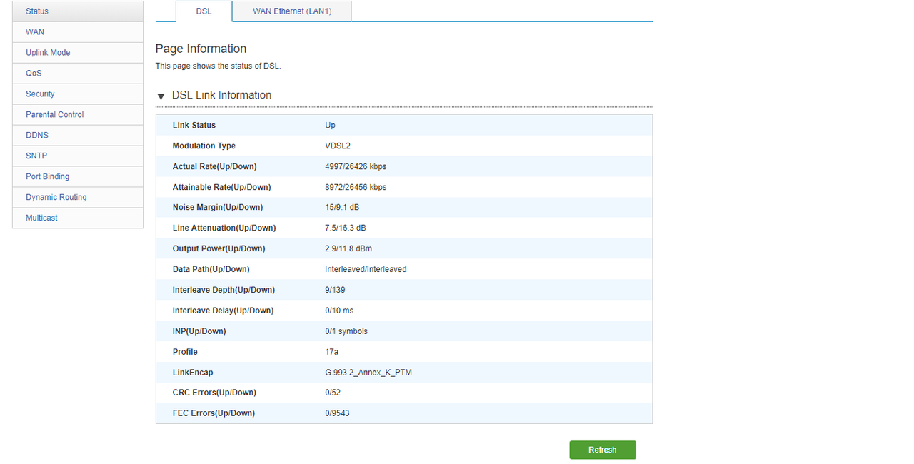

domisvo Δημοσ. 14 Ιουλίου 2019 Δημοσ. 14 Ιουλίου 2019 Καλησπέρα σας παίδες,σας παραθέτω την παρακάτω εικονα να μου πείτε γνώμες γιατί τέτοιες ταχύτητες σε VDSL 50Mbps. Προχθές έγινε η σύνδεση,ο τεχνικός μου είπε ότι σε 24 ώρες η ταχύτητα θα πάει περίπου στα 42-43Mbps,αυτό δεν έγινε ποτέ,ακόμα είναι έτσι όπως στην εικόνα. Απόσταση απο το ΑΚ 432 μέτρα,μίλησα με το 13888,ο υπάλληλος είπε οτι θα το δηλώσει βλάβη,και ότι θα έρθουν απο βδομάδα να το δουν,εάν είναι κ θέμα καλωδίωσης του σπιτιού κ ότι αν ισχύει αυτό θα πρέπει να περαστεί εξωτερικό καλώδιο από εξειδικευμένο ηλεκτρολόγο του Οτε με χρέωση. Είχε ή έχει κάποιος ανάλογη εμπειρία να μου απαντήσει;
bill2015 Δημοσ. 15 Ιουλίου 2019 Δημοσ. 15 Ιουλίου 2019 Καλημέρα Σύμφωνα με την εξασθένιση είσαι 1,25 καλωδιακά χιλιόμετρα απο την καμπίνα η το αστικό κέντρο Απο το αστικό κέντρο λές ότι είσαι 432 μέτρα αλλά δεν ξέρεις τι πορεία ακολουθεί μέσα στο δρόμο το καλώδιο
domisvo Δημοσ. 15 Ιουλίου 2019 Μέλος Δημοσ. 15 Ιουλίου 2019 (επεξεργασμένο) Καλημέρα,όπως και να χει όμως δεν δικαιολογείται να μου λέει ο υπάλληλος στο 13888 ότι μέχρι το κουτί της πολυκατοικίας έχεις 27Mbps ενώ στην περιοχή υπάρχει διαθεσιμότητα 50Mbps και οι άλλοι ένοικοι να έχουν πολύ μεγαλύτερη ταχύτητα στην ίδια πολυκατοικία.Υπάρχει περίπτωση να έχει γίνει λάθος απο τον τεχνικό που ήρθε να κάνει την σύνδεση; Επίσης αν έχεις την διάθεση,μπορείς να μου εξηγήσεις πώς βρίσκεις τα καλωδιακά χλμ μέσα από την εξασθένιση; Επεξ/σία 15 Ιουλίου 2019 από domisvo
jkoukos Δημοσ. 15 Ιουλίου 2019 Δημοσ. 15 Ιουλίου 2019 Έκανε έλεγχο ο τεχνικός στην κεντρικό κατανεμητή της οικοδομής ή δεν κατάλαβες καλά τι σου είπε; Υπάρχει μεγάλη διαφορά σε αυτά τα 2. H εξασθένιση μπορεί να υπολογισθεί, αφού για κάθε χιλιόμετρο χάλκινου καλωδίου και ανάλογα τον τύπο αυτού, υπάρχει μια σταθερή τιμή (π.χ. 13dB). Από εκεί και πέρα εξαρτάται η ποιότητα του δικτύου και η εσωτερική μας εγκατάσταση. Υπάρχουν online calculators που εμφανίζουν την απόσταση βάσης της εξασθένισης. Με εξασθένιση 16,3dB σε VDSL είσαι στα περίπου 850 "καλωδιακά" μέτρα. Σε ADSL θα ήσουν στο 1200 μέτρα με την ίδια εξασθένιση. Γενικά όσο ανεβαίνουμε σε συχνότητες, αντίστοιχα αυξάνεται η εξασθένιση για την ίδια απόσταση. Χοντρικά σε ADSL έχουμε 6-7dB μικρότερη εξασθένιση.
domisvo Δημοσ. 15 Ιουλίου 2019 Μέλος Δημοσ. 15 Ιουλίου 2019 Ναι ο τεχνικός μου έδωσε την μέτρηση αυτή από τον κατανεμητή της οικοδομής,όχι μέσα απο το σπίτι.Απλά μου είπε ότι και ένας άλλος ένοικος είχε το ίδιο πρόβλημα,και του πέρασε εξωτερικό καλώδιο και το πρόβλημα διορθώθηκε εν μέρει.Οπότε πιστέυω κ εγώ ότι είναι θέμα καλωδίωσης εσωτερικά.Ευχαριστώ πολύ για τις πληροφορίες,μέσα στην εβδομάδα που θα έρθει ο τεχνικός κ ο ηλεκτρολόγος να το δουν,θα ενημερώσω.
jkoukos Δημοσ. 15 Ιουλίου 2019 Δημοσ. 15 Ιουλίου 2019 Μάλλον κάτι άλλο είπε και δεν το κατάλαβες. Αν και στον κατανεμητή μέτρησε την ίδια ταχύτητα με αυτό που έχεις(ή είχε ο άλλος ένοικος) στο διαμέρισμα, τότε δεν υπάρχει περίπτωση να φταίει η κάθετη καλωδίωση (από τον κατανεμητή μέχρι το διαμέρισμα). Αυτή την αλλάζουμε αν στον κατανεμητή έχουμε καλή ταχύτητα και μεγάλη απώλεια στο διαμέρισμα.
bill2015 Δημοσ. 15 Ιουλίου 2019 Δημοσ. 15 Ιουλίου 2019 Απο τη στιγμή που στο κατανεμητή σου είπε ότι έχεις 27 και εσυ συχρονίζεις στα 26,4 είναι η καλωδίωση οκ Μάλλον απο το καφαο μέχρι την οικοδομή σου υπάρχει το πρόβλημα είτε το καφαο που συνδέεσαι είναι μακριά
domisvo Δημοσ. 15 Ιουλίου 2019 Μέλος Δημοσ. 15 Ιουλίου 2019 Δηλαδή στην περίπτωση του καφαο μέχρι την οικοδομή αν έχει πρόβλημα ή το καφαο είναι μακριά,ξεχνάω την 50αρα γραμμη; Δεν γνώριζαν εξ'αρχής στον Οτε ότι στην συγκεκριμένη οικοδομή υπάρχει θέμα καφαο και απο προηγούμενους πελάτες που είχαν το ίδιο θέμα;
