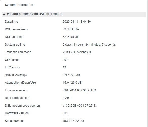

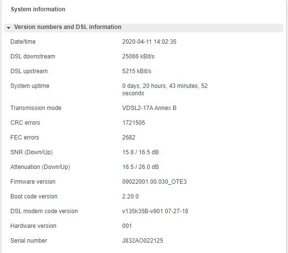

Επισκέπτης Δημοσ. 11 Απριλίου 2020 Δημοσ. 11 Απριλίου 2020 (επεξεργασμένο) Το εχω τερματισει το κοντερ Επισης μια ερωτηση ισχυει οτι ( Η απόσταση σας από το DSLAM -σε χιλιόμετρα- υπολογίζεται αν διαιρέσουμε το download attenuation με το 13,81) ?? Επεξ/σία 11 Απριλίου 2020 από Επισκέπτης
malias4 Δημοσ. 11 Απριλίου 2020 Δημοσ. 11 Απριλίου 2020 (επεξεργασμένο) 3 ώρες πριν, Simon_says είπε Το εχω τερματισει το κοντερ Επισης μια ερωτηση ισχυει οτι ( Η απόσταση σας από το DSLAM -σε χιλιόμετρα- υπολογίζεται αν διαιρέσουμε το download attenuation με το 13,81) ?? Νομιζω με το 13.81 ειναι το adsl για να υπολογισουμε την αποσταση οχι το vdsl . Εδω μπορεις να βρεις https://www.speedguide.net/dsl_speed_calc.php αλλα ειναι για adsl οποτε αν ηξερες ποσο ειχες πειν να πας vdsl μπορεις να βρεις. Πληρωνεις για 50αρα φιλε μου; Κ πιανεις τα μισα ε; Κ πααααρα πολλα crc errors για 20 ωρες 🙀 Επεξ/σία 11 Απριλίου 2020 από malias4
Επισκέπτης Δημοσ. 11 Απριλίου 2020 Δημοσ. 11 Απριλίου 2020 (επεξεργασμένο) 14 λεπτά πριν, malias4 είπε Νομιζω με το 13.81 ειναι το adsl για να υπολογισουμε την αποσταση οχι το vdsl . Εδω μπορεις να βρεις https://www.speedguide.net/dsl_speed_calc.php αλλα ειναι για adsl οποτε αν ηξερες ποσο ειχες πειν να πας vdsl μπορεις να βρεις. Πληρωνεις για 50αρα φιλε μου; Κ πιανεις τα μισα ε; Κ πααααρα πολλα crc errors για 20 ωρες 🙀 δυστηχως δεν θυμαμαι ποσο ειχα πριν παω vdsl, καλα αυτα τα τραγικα στατιστικα τα ειδα εχτες γιατι κολαγε το συμπαν και σε ενα game ειχα κατι 3000 ping, ποιο πριν ηταν νορμαλ 47 με 48 down και up normal, με αποσυνδεσεις τοτε και ακομα βεβαια ,ασε περιμενω πως και πως να ληξει το συμβολαιο, και ας μου λενε οτι ολοι το ιδιο ειναι, αυτοι φραγκο δεν θα ξαναδουν οχι οτι θα στεναχωρηθουν αλλα αμα δεν εισαι ικανοποιημενος δοκιμαζεις αλλου τωρα ηρεμησε βεβαια το χα βγαλει για λιγο απο την πριζα, αλλα αυτο δεν πεζει ρολο και εχτες το ειχα κανει και δεν ειχε αλλαξει κατι, αλλα ενταξει ελεος ποια μην πεζουν με την υπομονη μας λιγο σεβασμος δηλαδη. Επεξ/σία 11 Απριλίου 2020 από Επισκέπτης
malias4 Δημοσ. 11 Απριλίου 2020 Δημοσ. 11 Απριλίου 2020 (επεξεργασμένο) 2 ώρες πριν, Simon_says είπε δυστηχως δεν θυμαμαι ποσο ειχα πριν παω vdsl, καλα αυτα τα τραγικα στατιστικα τα ειδα εχτες γιατι κολαγε το συμπαν και σε ενα game ειχα κατι 3000 ping, ποιο πριν ηταν νορμαλ 47 με 48 down και up normal, με αποσυνδεσεις τοτε και ακομα βεβαια ,ασε περιμενω πως και πως να ληξει το συμβολαιο, και ας μου λενε οτι ολοι το ιδιο ειναι, αυτοι φραγκο δεν θα ξαναδουν οχι οτι θα στεναχωρηθουν αλλα αμα δεν εισαι ικανοποιημενος δοκιμαζεις αλλου τωρα ηρεμησε βεβαια το χα βγαλει για λιγο απο την πριζα, αλλα αυτο δεν πεζει ρολο και εχτες το ειχα κανει και δεν ειχε αλλαξει κατι, αλλα ενταξει ελεος ποια μην πεζουν με την υπομονη μας λιγο σεβασμος δηλαδη. Τι ηθελα κ το γραψα , εμενα ενω εχω κουμπομενο το router 3 μερες κ κατι ωρες δεν ειχα ολα κ ολα 5-6 fec errors . Τωρα μπηκα για πλακα κ εχω ανα ενα δευτερολεπτο κ ενα fec error 🤔 Δηλαδη το λεπτο 60 !!! Τι μπορει να εγινε ; Edit εκανα Restart κ τωρα παραμενει μηδεν εδω κ 10 λεπτα ! Επεξ/σία 11 Απριλίου 2020 από malias4
Επισκέπτης Δημοσ. 11 Απριλίου 2020 Δημοσ. 11 Απριλίου 2020 1 ώρα πριν, malias4 είπε Τι ηθελα κ το γραψα , εμενα ενω εχω κουμπομενο το router 3 μερες κ κατι ωρες δεν ειχα ολα κ ολα 5-6 fec errors . Τωρα μπηκα για πλακα κ εχω ανα ενα δευτερολεπτο κ ενα fec error 🤔 Δηλαδη το λεπτο 60 !!! Τι μπορει να εγινε ; Edit εκανα Restart κ τωρα παραμενει μηδεν εδω κ 10 λεπτα ! απο αυτα που εχω καταλαβει τα fec klp μην τα κοιτας γιατι και μενα με ειχε πιασει εμμονη , οσο οι ταχυτητες ειναι καλες και δεν εχεις αποσυνδεσεις μην σε απασχολει κατι αλλο, εχω την εντυπωση μονο οταν ολοι θα μπορουμε να εχουμε αυτο το fiber to the home τοτε μαλλον θα υσηχασουμε
