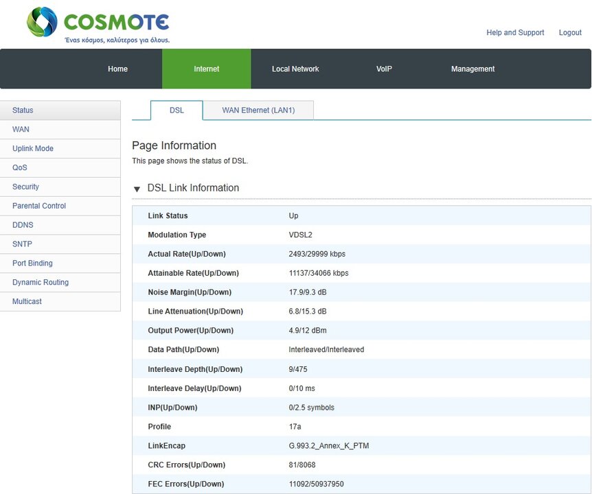

Trelloneritis Δημοσ. 30 Αυγούστου 2019 Δημοσ. 30 Αυγούστου 2019 Να πω και εγω την εμπειρία μου, αν και δε ξέρω κατα πόσο εχει σχέση με το πρόβλημα του TS. Πάνε τρία χρόνια που έκανα αίτηση στον ΟΤΕ για αναβάθμιση απο τα VDSL30 σε VDSL50. Όταν ενεργοποιήθηκε η VSDL50 άρχισαν τα προβλήματα. Αποσυνδέσεις σε άτακτα χρονικά διαστήματα και συγχρονισμός max στα 34Mbps. Έκανα αναφορά και ο τεχνικός που με επισκέφθηκε μετα απο κάποιες ημέρες έκανε μετρήσεις και μου ανακοίνωσε οτι το πρόβλημα δεν ήταν δικό μου αλλα του δικτύου του ΟΤΕ. Επίσης, είδες οτι είχα αμέτρητα FEC errors (down/up) τα οποία οδηγούσαν σε αποσυνδέσεις. Έκανε ο ίδιος αναφορά του προβλήματος και μου έγινε υπαναχώρηση σε VDSL30 χωρίς ποινή. Έκτοτε, είμαι με VDSL30 χωρίς αποσυνδέσεις (τα FEC errors παραμένουν). Η εικόνα είναι με online dutarion 1621 h 41 min 34 s
poulinos Δημοσ. 30 Αυγούστου 2019 Δημοσ. 30 Αυγούστου 2019 2 hours ago, Trelloneritis said: Να πω και εγω την εμπειρία μου, αν και δε ξέρω κατα πόσο εχει σχέση με το πρόβλημα του TS. Πάνε τρία χρόνια που έκανα αίτηση στον ΟΤΕ για αναβάθμιση απο τα VDSL30 σε VDSL50. Όταν ενεργοποιήθηκε η VSDL50 άρχισαν τα προβλήματα. Αποσυνδέσεις σε άτακτα χρονικά διαστήματα και συγχρονισμός max στα 34Mbps. Έκανα αναφορά και ο τεχνικός που με επισκέφθηκε μετα απο κάποιες ημέρες έκανε μετρήσεις και μου ανακοίνωσε οτι το πρόβλημα δεν ήταν δικό μου αλλα του δικτύου του ΟΤΕ. Επίσης, είδες οτι είχα αμέτρητα FEC errors (down/up) τα οποία οδηγούσαν σε αποσυνδέσεις. Έκανε ο ίδιος αναφορά του προβλήματος και μου έγινε υπαναχώρηση σε VDSL30 χωρίς ποινή. Έκτοτε, είμαι με VDSL30 χωρίς αποσυνδέσεις (τα FEC errors παραμένουν). Η εικόνα είναι με online dutarion 1621 h 41 min 34 s αν υποθεσουμε οτι και στον κατανεμητη/χωνευτη συγχρονιζεις τα ιδια και δεν ειναι προβλημα της καλωδιωσης σου τοτε το μεγιστο που μπορεις να πας ειναι 35.οποτε δεν εχει νοημα το 50αρι γιατι δεν θα το φτασεις.και στα 35 θα εισαι με πιο οριακα Margin οποτε μπορει να κανει αποσυνδεσεις οπως καιεκανε. 1 1
Επισκέπτης Δημοσ. 27 Οκτωβρίου 2019 Δημοσ. 27 Οκτωβρίου 2019 (επεξεργασμένο) update! ακομα κατα διαστηματα εχω αποσυνδεσεις .σημερα πχ. 3000 crc errors μετα απο αποσυγχρονισμο μεσα σε 17 λεπτα, απο κει και περα δεν εχω κατι αλλο να πω! και στο καπακι μετα απο ανανεωση των στατιστικων του ρουτερ παρε 7000 crc erros ετσι να γουσταρουμε και υπαρχει και μια ακομα εξελιξη μεχρι τωρα η συνδεσμολογια ειχε ως εξης(pstn γραμμη εχω) πριζα τηλεφωνου-->συνδεση στο ρουτερ και το καλωδιο του τηλεφωνου κλασικα πανω στο ρουτερ, (ο τεχνικος στο τηλεφωνο μου ειπε οτι μια χαρα το εχω συνδεσει ) σημερα ετσι μου ρθε!!Mετα τους 2 αποσυχρoνισμους, και το συνδεσα ως εξης (τον διακλαδωτη τηλεφωνου δεν μπορουσα να τον βαλω γιατι ειναι περιεργη η πριζα τηλεφωνου μου) αρα πριζα τηλεφωνου--> καλωδιο οπου το συνδεσα στον line του διαχωριστη--->και το καλωδιο vdsl απο το ρουτερ το συνδεσα στην θεση modem του διαχωριστη, το τηλεφωνο στο ρουτερ κατευθειαν οπως το χα παντα μετα απο 1.5 ωρα κοιτω στα στατιστικα του ρουτερ μηδενικα crc και fec errors θα το τσεκαρω και αυριο βεβαια αλλα το βρισκω απιθανο να κοιταξω αυριο και να δω 7000 crc errors με τα οσα ειπα παραπανω ο τεχνικος δεν μπορουσε να το εξηγησει προφανως ουτε και εγω!!! περα απο το ,αυριο να το συνδεσω οπως το χα πριν και αν ξαναδω τα errors να παιρνουν φωτια να ξαναπαρω τηλεφωνο για να γινει ελεγχος (εδω γελαω) Επεξ/σία 27 Οκτωβρίου 2019 από Επισκέπτης
poulinos Δημοσ. 29 Οκτωβρίου 2019 Δημοσ. 29 Οκτωβρίου 2019 On 27/10/2019 at 16:50, Simon_says said: update! ακομα κατα διαστηματα εχω αποσυνδεσεις .σημερα πχ. 3000 crc errors μετα απο αποσυγχρονισμο μεσα σε 17 λεπτα, απο κει και περα δεν εχω κατι αλλο να πω! και στο καπακι μετα απο ανανεωση των στατιστικων του ρουτερ παρε 7000 crc erros ετσι να γουσταρουμε και υπαρχει και μια ακομα εξελιξη μεχρι τωρα η συνδεσμολογια ειχε ως εξης(pstn γραμμη εχω) πριζα τηλεφωνου-->συνδεση στο ρουτερ και το καλωδιο του τηλεφωνου κλασικα πανω στο ρουτερ, (ο τεχνικος στο τηλεφωνο μου ειπε οτι μια χαρα το εχω συνδεσει ) σημερα ετσι μου ρθε!!Mετα τους 2 αποσυχρoνισμους, και το συνδεσα ως εξης (τον διακλαδωτη τηλεφωνου δεν μπορουσα να τον βαλω γιατι ειναι περιεργη η πριζα τηλεφωνου μου) αρα πριζα τηλεφωνου--> καλωδιο οπου το συνδεσα στον line του διαχωριστη--->και το καλωδιο vdsl απο το ρουτερ το συνδεσα στην θεση modem του διαχωριστη, το τηλεφωνο στο ρουτερ κατευθειαν οπως το χα παντα μετα απο 1.5 ωρα κοιτω στα στατιστικα του ρουτερ μηδενικα crc και fec errors θα το τσεκαρω και αυριο βεβαια αλλα το βρισκω απιθανο να κοιταξω αυριο και να δω 7000 crc errors με τα οσα ειπα παραπανω ο τεχνικος δεν μπορουσε να το εξηγησει προφανως ουτε και εγω!!! περα απο το ,αυριο να το συνδεσω οπως το χα πριν και αν ξαναδω τα errors να παιρνουν φωτια να ξαναπαρω τηλεφωνο για να γινει ελεγχος (εδω γελαω) εβαλες δηλαδη ενα splitter ενδιαμεσα.ναι κανονικα δεν επρεπε να υπαρχει διαφορα με πριν.εκτος αν εχει κανα θεμα ο χαλκοςκαι περναει τιποτα παραπαξενο πανω σαν συχνοτητα και απλα τωρα στο κοβει το splitter.αλλα ναι κανονικα δεν επρεπε να εχεις θεμα. ξανακαντο δοκιμη να δουμε βεβαια αν ετυχε ή αν πραγματι παιζει ρολο.
Επισκέπτης Δημοσ. 29 Οκτωβρίου 2019 Δημοσ. 29 Οκτωβρίου 2019 (επεξεργασμένο) 5 ώρες πριν, poulinos είπε εβαλες δηλαδη ενα splitter ενδιαμεσα.ναι κανονικα δεν επρεπε να υπαρχει διαφορα με πριν.εκτος αν εχει κανα θεμα ο χαλκοςκαι περναει τιποτα παραπαξενο πανω σαν συχνοτητα και απλα τωρα στο κοβει το splitter.αλλα ναι κανονικα δεν επρεπε να εχεις θεμα. ξανακαντο δοκιμη να δουμε βεβαια αν ετυχε ή αν πραγματι παιζει ρολο. οντως δεν υπηρχε διαφορα την επομενη μερα που το αφησα αρκετες ωρες συνδεδεμενο απλα απο ρουτερ στην πριζα τηλεφωνου ,τα crc μετα απο 15 ωρες ηταν 60 κατι τετοιο και 2 η 4 τα fec δεν ξερω τι γινεται με αυτην την γραμμη!!! και τωρα που ξανακοιταξα ειναι 88 crc και 2 fec μετα απο 1 days, 8 hours, 41 minutes, 21 second Επεξ/σία 29 Οκτωβρίου 2019 από Επισκέπτης
Επισκέπτης Δημοσ. 29 Οκτωβρίου 2019 Δημοσ. 29 Οκτωβρίου 2019 (επεξεργασμένο) 28 λεπτά πριν, divo είπε ειναι πολυ μικρο το νουμερο σε crc και fec γιανα επηρεάσει τη γραμμη σου. Αυτα μπορει να δημιουργηθουν ακομα και με το κούνημα του καλωδιου. Παντως μη σε απασχολει. Προβλημα ουσιαστικο υπαρχει οταν αυτα ανεβαινουν μεσα σε ενα λεπτο. Κι εμενα ανεβαινουν που και που αλλα ειναι ασήμαντα. Ητε απο τις συστολοδιαστολες ητε απο την υγρασια που εχει ηδη αρχισει. Χαλκος ειναι δεν ειναι οπτικη ίνα μεχρι το σπιτι. Μια λιγο παραξενη ερωτηση Χρησιμοποιεις το μπλε καλωδιο του ρουτερ? αυτα τα crc ειναι λιγα αλλα τα 7000 μετα τους αποσυχρονισμους που ειχα ε δεν τα λες λιγα ασχετα αν οι αποσυγχρονισμοι οφειλονταν στα crc errors η οχι, με <<απασχολει>> οτι καθε λιγο και λιγακι ειτε ειναι καθε δυο βδομαδες γιατι δεν καθομαι να τα σημειωνω ,εχω αποσυχρονισμους, και αυτο ειναι απο την φυση του προβληματικο και οχι υγιες το ρουτερ ειναι συνδεδεμενο με την πριζα τηλεφωνου με απλο τηλεφωνικο καλωδιο να το πω ετσι, ενα καλωδιο οπου ειναι μπλε τα .... δεν ξερω πως να τα πω,το χω αφησει αχρησιμοποιειτο στο κουτι του speedport plus Επεξ/σία 29 Οκτωβρίου 2019 από Επισκέπτης
Επισκέπτης Δημοσ. 29 Οκτωβρίου 2019 Δημοσ. 29 Οκτωβρίου 2019 (επεξεργασμένο) εβαλα ενα λευκο ειχα ενα τα κλιπσακια να τα πω ετσι ηταν γκρι, αν και δεν γνωριζω αν εχουν καμια διαφορα, θα το αφησω ετσι και θα ξαναδω στατιστικα αυριο Επεξ/σία 29 Οκτωβρίου 2019 από Επισκέπτης
