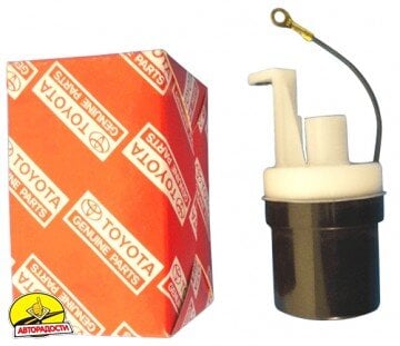

Επισκέπτης Δημοσ. 16 Ιουλίου 2019 Δημοσ. 16 Ιουλίου 2019 (επεξεργασμένο) 1 ώρα πριν, toyo73 είπε Εμενα εχει φιλτρο βενζινης πριν τα μπεκ.Προσφατα εμαθα απο site που εχει ολους του OEM κωδικους για TOYOTA, οτι εχει και φιλτρο στην τρομπα βενζινης.Το μανουαλι δεν ανεφερει τιποτε για αυτο, εαν θελει αλλαγη και ποτε.Για το κανονικο λεει καθε 40.000.Για το κανονικο θες μια πενσα για τα κλιπς, για το αλλο πρεπει να ξηλωσεις καθισματα και να βγαλεις τρομπα εξω και θελει λεπτοδουλεια με χειρουργικη ακριβεια.Δεν αλλαχθηκε ποτε.357.000 χιλιομετρα.Bαζω μονο BP που εχει 1000 πιρανχας και τρωνε τα παντα. Τα λαδια τα αλλαζεις παντα με ζεστο μοτερ, οσο πιο καυτο γινεται, ωστε οτι αιωρειται να φυγει.Δεν καιγεσαι, εκτος και αν μπεις για μπανιο κατω απο το λαδι. Το φίλτρο στην αντλία βενζίνης δεν αλλάζει... είναι ενσωματωμένο στην αντλία. Οπότε θα αλλάξει μόνο αν χαλάσει η αντλία βενζίνης. Επεξ/σία 16 Ιουλίου 2019 από Επισκέπτης
papoys1 Δημοσ. 16 Ιουλίου 2019 Δημοσ. 16 Ιουλίου 2019 (επεξεργασμένο) 3 ώρες πριν, mechpanos είπε Παππού μήπως λέει και τον χρόνο που θέλουνε να κρυώσουνε τα λάδια, για να μην καείς που θα τα αδειάσεις! Άντε, να το κάνουμε 1 ώρα αν είναι ζεστό το αυτοκίνητο, μπορεί να την θέλει. Εγώ από τη στιγμή που θα σταματήσω σε κανένα τεταρτάκι για να κατέβουν καλά κάνω την αλλαγή.Το λέω και στο βίντεο ότι όσο πιο ζεστό το λάδι τόσο πιο γρήγορα το άδειασμα γιατί τα λάδια κρύα είναι πηχτά και όσο ανεβάζουν θερμοκρασία αραιώνουν και σιγά σιγά γίνονται σαν νερό και τραβάει φουλ η αντλία.Είχα δει βίντεο ενός στο youtube 20-25 λεπτά να αποδείξει πως με αντλία είναι δύσκολη η αλλαγή.Αν είναι ζεστά 3 με 4 λεπτά καθάρισες. Προσέχω μόνο στην αλλαγή φίλτρου στο opel επειδή είναι δίπλα η πολλαπλή και είναι καυτή μην κάψω κανένα χέρι τώρα το καλοκαίρι με το κοντομάνικο. Το χειμώνα με μακρύ μανίκι κανένα πρόβλημα. Επεξ/σία 16 Ιουλίου 2019 από papoys1 3
toyo73 Δημοσ. 16 Ιουλίου 2019 Δημοσ. 16 Ιουλίου 2019 (επεξεργασμένο) 1 ώρα πριν, Nikosmile είπε Το φίλτρο στην αντλία βενζίνης δεν αλλάζει... είναι ενσωματωμένο στην αντλία. Οπότε θα αλλάξει μόνο αν χαλάσει η αντλία βενζίνης. Στο δικο μου ειναι ανεξαρτητο και πωλειται σαν ανταλλακτικο.Ξεβιδωνει και βιδωνει πανω στο συστημα τις αντλιας.Αλλα θελει να βγαλεις ολη το συστημα και λεπτη δουλεια.Δεν θα το εκανα χωρις λογο.Ασε που υπαρχει περιπτωση να ξερυθμισης το φλοτερ και να δειχνει αλλα αντι αλλων ο δεικτης καυσιμου. Επεξ/σία 16 Ιουλίου 2019 από toyo73
Επισκέπτης Δημοσ. 16 Ιουλίου 2019 Δημοσ. 16 Ιουλίου 2019 3 λεπτά πριν, toyo73 είπε Στο δικο μου ειναι ανεξαρτητο και πωλειται σαν ανταλλακτικο.Ξεβιδωνει και βιδωνει πανω στο συστημα τις αντλιας.Αλλα θελει να βγαλεις ολη το συστημα και λεπτη δουλεια.Δεν θα το εκανα χωρις λογο.Ασε που υπαρχει περιπτωση να ξερυθμισης το φλοτερ και να δειχνει αλλα αντι αλλων ο δεικτης καυσιμου. Σε τι αυτοκίνητο; Μανίκι είναι πάντως η δουλειά. Υποχρεωτικά δύο άτομα και ο άλλος με δύο πυροσβεστήρες στο χέρι.
papoys1 Δημοσ. 16 Ιουλίου 2019 Δημοσ. 16 Ιουλίου 2019 16 λεπτά πριν, toyo73 είπε Στο δικο μου ειναι ανεξαρτητο και πωλειται σαν ανταλλακτικο.Ξεβιδωνει και βιδωνει πανω στο συστημα τις αντλιας.Αλλα θελει να βγαλεις ολη το συστημα και λεπτη δουλεια.Δεν θα το εκανα χωρις λογο.Ασε που υπαρχει περιπτωση να ξερυθμισης το φλοτερ και να δειχνει αλλα αντι αλλων ο δεικτης καυσιμου. 9 λεπτά πριν, Nikosmile είπε Σε τι αυτοκίνητο; Μανίκι είναι πάντως η δουλειά. Υποχρεωτικά δύο άτομα και ο άλλος με δύο πυροσβεστήρες στο χέρι. Πράγματι δεν μπορώ να καταλάβω με τι σκεπτικό το έβαλαν μέσα στην αντλία. Στο δικό μου opel vectra είναι στην κάτω πλευρά μετά τη δεξαμενή καυσίμων.Λίγο δύσκολο για αλλαγή γιατί θέλει σήκωμα το αυτοκίνητο αλλά τουλάχιστον όχι και μέσα στην αντλία. Βλέπω ότι οι εταιρείες κάνουν ότι μπορούν να μας δυσκολεύουν τη ζωή να μας αναγκάζουν να πηγαίνουμε σε αυτούς και να μας γδέρνουν. 1
keysmith Δημοσ. 16 Ιουλίου 2019 Δημοσ. 16 Ιουλίου 2019 Σε εμένα (getz) το φίλτρο βενζίνης είναι στην αντλία βενζίνης (κάτω από το πίσω κάθισμα). Οσες φορές το έχω αλλάξει βγαίνει όλο μαζί μαζί με την αντλία. Εχει λίγο δουλειά. Παντα είναι καθαρό. Δεν το έχω δει εμφανώς βρόμικο. Μάλλον τα βενζινάδικα που βάζω είναι καθαρά. Στο ίδιο σημείο υπάρχει και φίλτρο πιο χοντροκομμένο για τα "χοντρά". Αυτό αν έχει τίποτα απλά το καθαρίζεις με το χέρι. Δεν αλλάζει λοιπόν εύκολα αλλά δεν αλλάζει και καθόλου συχνά. Φιλτρο καμπίνας (στο ντουλαπάκι) και φίλτρο αέρα (μηχανής, στη μηχανή) αλλάζουν πανεύκολα (ειδικά το δεύτερο).

toyo73 Δημοσ. 16 Ιουλίου 2019 Δημοσ. 16 Ιουλίου 2019 (επεξεργασμένο) 1 ώρα πριν, Nikosmile είπε Σε τι αυτοκίνητο; Μανίκι είναι πάντως η δουλειά. Υποχρεωτικά δύο άτομα και ο άλλος με δύο πυροσβεστήρες στο χέρι. Toyota avensis 1.6 mk1 1998 1 ώρα πριν, papoys1 είπε Πράγματι δεν μπορώ να καταλάβω με τι σκεπτικό το έβαλαν μέσα στην αντλία. Βρε συ Παππου μιλαω για το δευτερο φιλτρο, τις τρομπας.Αναγκαστικα θα ειναι μεσα στο τεποζιτο.Το κανονικο αλλαζει πανευκολα. Εδω ενας Ρωσσος τα αλλαξε. https://www.drive2.ru/l/2021509/ Επεξ/σία 16 Ιουλίου 2019 από toyo73 1
