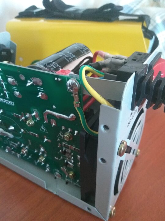

God Δημοσ. 10 Αυγούστου 2019 Δημοσ. 10 Αυγούστου 2019 22 λεπτά πριν, zio10 είπε Το θέμα είναι πόσοι θα διαβάσουν το manual, θα δώσουν προσοχή σε αυτό το σημείο και θα το κάνουν κιόλας; Πάνω στην ηλεκτροκόλληση το γράφει, αλλά δεν γράφει πως πρέπει να βάλεις καλώδιο, απλά πως θα πρέπει να "είναι το σώμα της γειωμένο". Είναι κατιτίς ανεπίτρεπτο που την στέλνουν με καλώδιο δίχως γείωση εξαρχής, αλλά μία Κινέζικη φτηνή ηλεκτροκόλληση είναι, προφανώς δεν έχει δα και CE-LVD-κ.λπ. Υπάρχουν κι χώρες που κάποιες πρίζες τους δεν γειώνονται (και όχι μόνο τριτοκοσμικές, και στην Ολλανδία π.χ. συμβαίνει), οπότε η παρουσία γείωσης δεν είναι κάτι παγκόσμια εφαρμόσιμο και δεν μπορείς να τους κατηγορήσεις. Δεν φταίνε στο κάτω-κάτω αυτοί που εσύ (κι εγώ) σαν καταναλωτής εισάγεις απευθείας μία συσκευή η οποία δεν έχει πάρει άδεια κυκλοφορίας στην χώρα σου. 2 1
zx Δημοσ. 11 Αυγούστου 2019 Δημοσ. 11 Αυγούστου 2019 μπορει καποιος να βγαλει μια φωτογραφια σε ποια σημεια μπορουμε να συνδεσουμε το καλωδιο της γειωσης ? 1
God Δημοσ. 11 Αυγούστου 2019 Δημοσ. 11 Αυγούστου 2019 10 ώρες πριν, zx είπε μπορει καποιος να βγαλει μια φωτογραφια σε ποια σημεια μπορουμε να συνδεσουμε το καλωδιο της γειωσης ? Αν δεν θέλεις να την ανοίξεις και περάσεις καλώδιο άλλο εξωτερικά, κι σε μία οποιαδήποτε βίδα του σώματος της ηλεκτροκόλλησης κάνει. 1

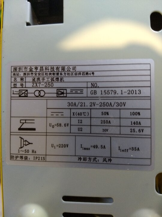

Flying_Dutchman Δημοσ. 12 Αυγούστου 2019 Δημοσ. 12 Αυγούστου 2019 Παρέλαβα κι εγώ (DHL παρακαλώ) , αλλα μου ήρθε το μοντέλο με τα 250Α...με το κιλό τα βάζουν τα ampere?....
tyf Δημοσ. 12 Αυγούστου 2019 Δημοσ. 12 Αυγούστου 2019 αν κολλατε 2.5 ηλεκτροδιο και πρεπει να την βαλετε στα 160Α περιπου παει να πει οτι ειναι τα μισα ακριβως. γυρω στα 70-80 a θελεις για μασιφ σιδερο με δυομιση ηλεκτροδιο. 1
thanasisxask Δημοσ. 19 Αυγούστου 2019 Μέλος Δημοσ. 19 Αυγούστου 2019 Το ίδιο καλώδιο πρέπει να είναι. Τα 16mm² είναι για περίπου 175Α. Τσιμπιδα γείωσης και ηλεκτροδιου πάρε από το wish το Σάββατοκυριακο γιατί δεν έχει έξοδα αποστολής.
KANAR Δημοσ. 19 Αυγούστου 2019 Δημοσ. 19 Αυγούστου 2019 1 ώρα πριν, thanasisxask είπε Το ίδιο καλώδιο πρέπει να είναι. Τα 16mm² είναι για περίπου 175Α. Τσιμπιδα γείωσης και ηλεκτροδιου πάρε από το wish το Σάββατοκυριακο γιατί δεν έχει έξοδα αποστολής. Ωραιοτατα φιλε. Οσο για τις τσιμπιδες, την ειχα δει την αναρτηση και απο εκει σκοπευα να παραγγειλω. Ευχαριστω πολυ.
KANAR Δημοσ. 19 Αυγούστου 2019 Δημοσ. 19 Αυγούστου 2019 2 ώρες πριν, God είπε Τα ίδια είναι. Τυπικά δεν κάνει κανένα από τα δύο, το μέγιστο ρεύμα φόρτισης τους είναι κάτι λιγότερο από 100Α (στο 100%). Υπολογίζοντας πως η ηλεκτροκόλληση, από τις προδιαγραφές της, δίνει 140Α στο 100%, τυπικά το ελάχιστο καλώδιο που πρέπει να βάλεις είναι αυτό: https://www.kafkas.gr/proionta/ilektrologiko-yliko/kalodia/diafora-efkampta/ilektrosygkolisi/kal-hlektp-seos-nslff-ho1n2-d-1x25_94635/ Και είναι αυτό που ταιριάζει ακριβώς και στα βύσματά της. Προσοχή όταν διαβάζουμε προδιαγραφές. Το 16άρι καλώδιο είναι για 175Α *στο 60%, με θερμοκρασία αγωγού 70 βαθμούς* (νούμερο λιγάκι τραβηγμένο από τα μαλλιά δηλαδή). Βλεπω οτι και στην τιμη κοντα ειναι. Οποτε θα το προτιμησω. Ευχαριστω.
