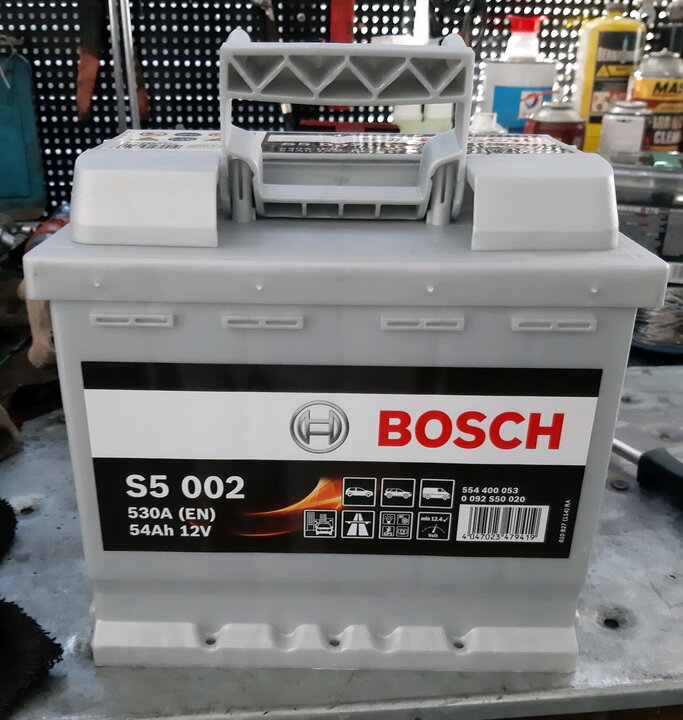

Ψάξε στο ίντερνετ να βρεις τον κατάλογο της bosch με τις μπαταρίες που προτείνει η bosch ή οποιαδήποτε άλλη μάρκα για το αυτοκίνητο.
Θα πρότεινα αντί για την s4 blue να έβαζες s5 silver οι οποίες ειναι καλύτερες και δίνουν για τα ίδια αμπερωρια περισσότερα αμπέρ εκκίνησης.
Αν δεν καταφέρεις να βρεις τον κατάλογο γράψε το μοντέλο του αυτοκινήτου να σου πω πια προτείνεται. Το έχω αποθηκευμένο στο υπολογιστή μου.
1 ώρα πριν, teddy71 είπε
Καλημερα .Αυτη την ασημι στα 55 αμεπρωρια θα μου βαλει
Θα παω σε λιιγο .
Εχω Honda CRV του 2008
Ευχαριστω.
10 ώρες πριν, tigergreg είπε
Παντως   επειδη   δεν  αξιζει   να   χωνεις   λεφτα   για   κατι   που   πιθανοτατα   μετα   τα   2  χρονια     θα   σου   βγαλει  θεμα   παρε  μια   ιδια   εφοσον  σου   κρατησε   τοσο.
Εκτος   φυσικα   και  αν  ηταν   μπαταρια   "πρωτης  τοποθετησης"   που   ειναι   πολυ   υψηλοτερων   προδιαγραφων  και  δεν  υπαρχουν   στο  εμποριο.
Η  παλια   μπος   με  πισα   κρατησε   στον   σκαραβαιο   του   πατερα   μου   11  χρονια  (69-80)   παροτι   δεν  ειχε   αλτενεητορ   αλλα   δυναμο!!!!!!
Ετσι ακριβως.Την ιδια θα βαλω με 55 αμπερωρια
Η αρχικη ηταν στα 52 παλο Bosch
12 ώρες πριν, tigergreg είπε
Μολις μπηκε .
