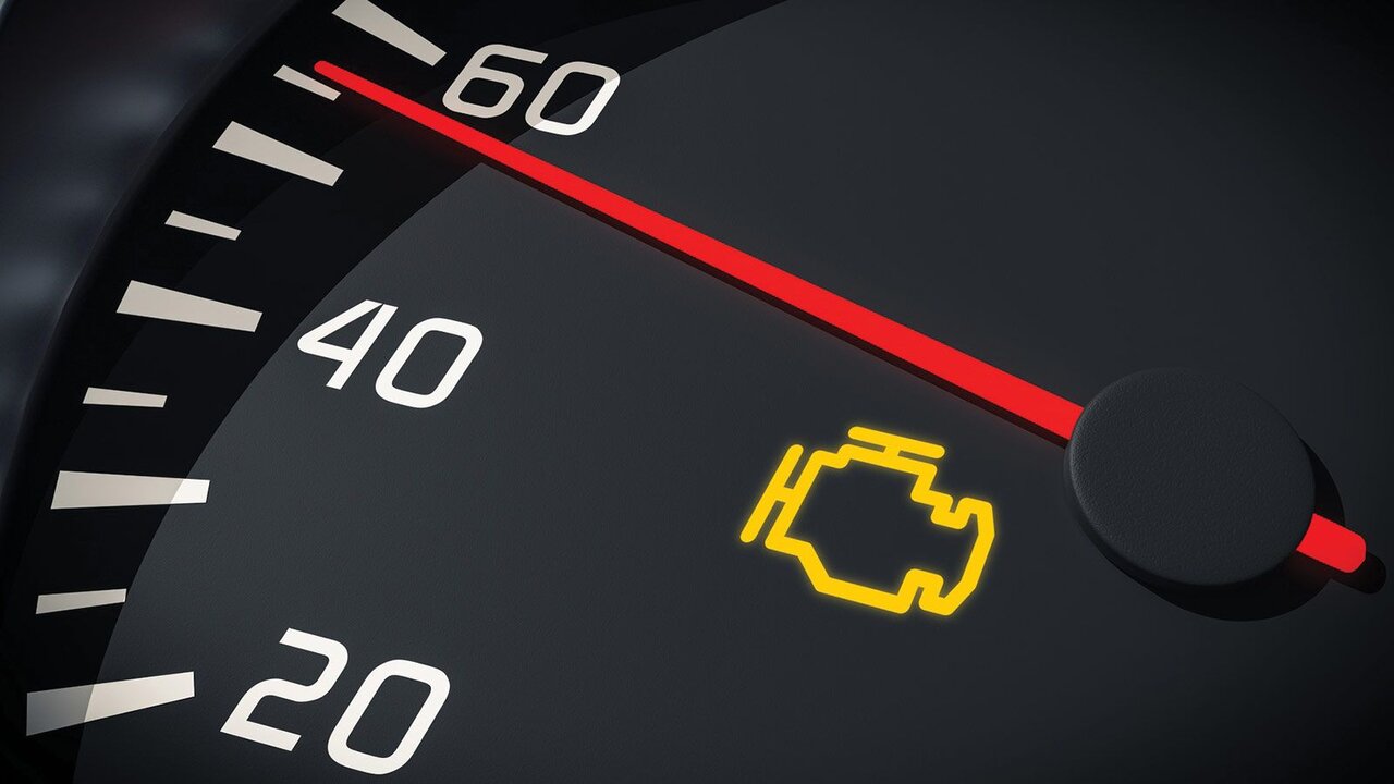

papoys1 Δημοσ. 11 Ιουλίου 2019 Δημοσ. 11 Ιουλίου 2019 zio συνήθως όταν υπάρχει πρόβλημα με τα καυσαέρια βγάζει μία κίτρινη ένδειξη στο ταμπλώ σαν την εικόνα. Εγώ επειδή έχω υγραέριο ανάβει καμιά φορά και ξέρω ότι πρέπει να το πάω για ρύθμιση του μίγματος (βενζίνη-υγραέριο) Μην σκέφτεσαι ότι σώνει και καλά έχει πρόβλημα ο καταλύτης. Υπάρχουν πολλά άλλα πρώτα λιγότερα κοστοβόρα. 1

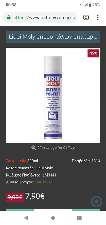

meletis_m Δημοσ. 11 Ιουλίου 2019 Δημοσ. 11 Ιουλίου 2019 Ρίξε και ένα καθαριστικό τροφοδοσίας με στάθμη καυσίμου πάνω απο τη μέση και βγάλτε εθνικη ή σε κάποιο ταξίδι. Καλό θα κάνει. Επίσης αφού άλλαξες μπαταρία , τρίψε τους πόλους και βάλε ειδικό γράσο για αυτή τη δουλειά. 1
zio10 Δημοσ. 11 Ιουλίου 2019 Μέλος Δημοσ. 11 Ιουλίου 2019 (επεξεργασμένο) 28 λεπτά πριν, ELTASSOS είπε Οκ την εβγαλες με κανα 60αρι....φανταζομαι. 70άρι αλλά με εξυπηρέτησε ο άνθρωπος, χαλάλι. 15 λεπτά πριν, meletis_m είπε Ρίξε και ένα καθαριστικό τροφοδοσίας με στάθμη καυσίμου πάνω απο τη μέση και βγάλτε εθνικη ή σε κάποιο ταξίδι. Καλό θα κάνει. Επίσης αφού άλλαξες μπαταρία , τρίψε τους πόλους και βάλε ειδικό γράσο για αυτή τη δουλειά. Τους πόλους της καινούργιας μπαταρίας ή τις ενώσεις του αυτοκινήτου; Τι σπρέι είναι αυτό; Επίσης, καθαριστικό εννοείς αυτά που μπαίνουν στο τεπόζιτο; Καλύτερα αυτά ή να βάλω 97άρα-100άρα βενζίνη; Επεξ/σία 11 Ιουλίου 2019 από zio10
meletis_m Δημοσ. 12 Ιουλίου 2019 Δημοσ. 12 Ιουλίου 2019 (επεξεργασμένο) 48 λεπτά πριν, zio10 είπε Τους πόλους της καινούργιας μπαταρίας ή τις ενώσεις του αυτοκινήτου; Τι σπρέι είναι αυτό; Επίσης, καθαριστικό εννοείς αυτά που μπαίνουν στο τεπόζιτο; Καλύτερα αυτά ή να βάλω 97άρα-100άρα βενζίνη; Ενδεικτικά έχω είχα βάλει το παρακάτω Τους πόλους της καινούργιας μπαταρίας και τους ακροδέκτες. Πρόσεξε μην ακουμπήσουν μεταξύ του + με - Καλύτερα ένα καθαριστικό στη βενζίνη (7-9€) έχει αλλά να έχεις πάνω από 30 λίτρα καυσιμο μέσα . Επίσης αφού το παίρνει η γυναίκα σου κάνε και ένα γενικό έλεγχο σε στάθμες Παραφλου, υγρών συμπλεκτη,τιμονιού λαδιών κινητηρα όπως και τα τακάκια. Επεξ/σία 12 Ιουλίου 2019 από meletis_m 1
