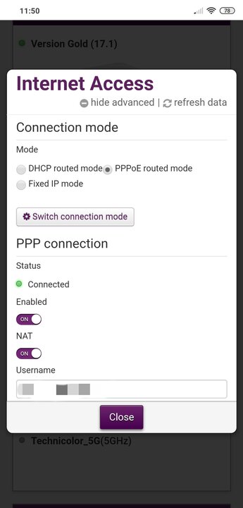

BigHomie Δημοσ. 4 Αυγούστου 2019 Μέλος Δημοσ. 4 Αυγούστου 2019 Καλησπέρα! Παιδιά κατάφερα να κάνω δεύτερη κλήση (ταυτόχρονα) PPPοE μετά του παρόχου με δικό μου ρούτερ. Προσπαθούσα και παλαιότερα όπως σας είχα αναφέρει αλλά δεν γινόταν. Το πρόβλημα βρέθηκε. Μου έλεγαν συνέχεια ότι ο κωδικός είναι ο αριθμός του τηλεφώνου μου. Σε κάποια φάση πήγα στο main router (Technicolor) και άλλαξα το password βάζοντας τον αριθμό του τηλεφώνου μου. Μου έβγαλε authentication failed. Τους ξαναπήρα τηλέφωνο και τους λέω σας παρακαλώ κάντε ένα reset τo password μου και ορίστε τον τηλεφωνικό μου αριθμό γιατί δεν είναι καταχωρημένος αυτός. Μου λέει έχετε δίκιο. Το άλλαξε κι από τότε μπορώ να κάνω κλήση και στο Technicolor και στο Ubiquiti Edgerouter με τα ίδια στοιχεία (ταυτόχρονα). Επίσης είχα δοκιμάσει και το [email protected] και password tellas. ( Στο Technicolor συνδέεται αλλά δεν υπάρχει internet και στο edgerouter δεν συνδέεται καθόλου). Πιθανόν το PPPoE passthrough να το έχουν ενεργοποιημένο από default γιατί δεν εμφανίζεται πουθενά στο interface. Όπως και να χει όλα καλά! Ήθελα να το μοιραστώ μαζί σας, γιατί με στηρίξατε και αφιερώσατε χρόνο στο προβλημα μου. Σας ευχαριστώ και πάλι και ελπίζω κι εγώ με την σειρά μου να βοηθήσω κάποιον που αντιμετώπιζει το ίδιο πρόβλημα με το περιορισμένο ρούτερ του παρόχου.
