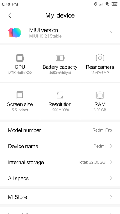

chios Δημοσ. 9 Ιουλίου 2019 Δημοσ. 9 Ιουλίου 2019 Το πιο βασικό επειδή πέρασε από τα χέρια μου το τηλέφωνο αυτό με πια ρομ είσαι. Ανέβασε ένα screenshot από το σχετικά με το τηλέφωνο. 1

chios Δημοσ. 9 Ιουλίου 2019 Δημοσ. 9 Ιουλίου 2019 Από ότι βλέπω φοράς μαμά λογισμικό china ίσως με μια επαναφορά να στρώσει, εγώ πάντα το είχα με ελληνική ρομ από την πρώτη μέρα πότε δεν είχα κάποιο θέμα.
