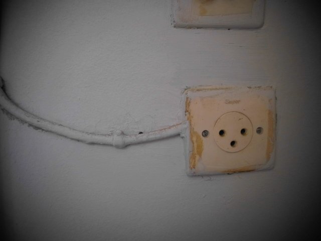

infini Δημοσ. 5 Μαΐου 2022 Δημοσ. 5 Μαΐου 2022 Για να μην ανοίγω νέο θέμα, θέλω να αλλάξω αυτή την μπρίζα, το εξωτερικό καλώδιο διαφοροποιεί την συγκεκριμένη σε κάτι σε σχέση με τις υπόλοιπες;
MauroPaltoudias Δημοσ. 5 Μαΐου 2022 Δημοσ. 5 Μαΐου 2022 28 λεπτά πριν, infini είπε Για να μην ανοίγω νέο θέμα, θέλω να αλλάξω αυτή την μπρίζα, το εξωτερικό καλώδιο διαφοροποιεί την συγκεκριμένη σε κάτι σε σχέση με τις υπόλοιπες; Λογικά όχι. Συνήθως το κάνουν για να τραβήξουν παροχή κάπου, σε κάτι που δεν έχει κοντά πρίζα. Οταν την ανοίξεις, θα δεις λογικά να έχουν πατήσει φάση, ουδέτερο (ή/κ γείωση) εκεί που συνδέεται και το 3x2.50mm2 (δηλαδή, 3x2.50 με πατημένο πάνω το έξω καλώδιο και όλα μαζί στις υποδοχές της πρίζας).
