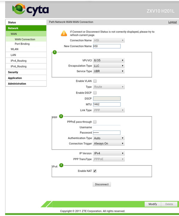

greekboy Δημοσ. 16 Ιουλίου 2019 Μέλος Δημοσ. 16 Ιουλίου 2019 επειδη σημερα θα ξαναπαω στο συγκεκριμενο σπιτι και θα ξανασχοληθω. Μιας και οπως ειπαμε στο xiaomi δεν μπορω να πειραξω κατι , στο zte router τι ρυθμιση θα με βοηθουσε να κανω? Να κλείσω το NAT ? Σορρυ αλλα μπερδεύτηκα λιγο

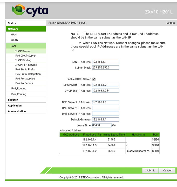

greekboy Δημοσ. 17 Ιουλίου 2019 Μέλος Δημοσ. 17 Ιουλίου 2019 Δεν έβγαλα, άκρη, δεν πείραξα και κάποια ρύθμιση στο ZTE με τον φόβο μην χαλάσω και το υπάρχον δίκτυο του ιδιοκτήτη. Επισυνάπτω δύο screenshot από τις ρυθμίσεις του ρουτερ που ίσως(?) θα βοηθούσαν

poulinos Δημοσ. 17 Ιουλίου 2019 Δημοσ. 17 Ιουλίου 2019 On 16/07/2019 at 11:01, greekboy said: επειδη σημερα θα ξαναπαω στο συγκεκριμενο σπιτι και θα ξανασχοληθω. Μιας και οπως ειπαμε στο xiaomi δεν μπορω να πειραξω κατι , στο zte router τι ρυθμιση θα με βοηθουσε να κανω? Να κλείσω το NAT ? Σορρυ αλλα μπερδεύτηκα λιγο αν κλεισεις το Nat δεν θα παιζει ο αλλος. 3 hours ago, greekboy said: Δεν έβγαλα, άκρη, δεν πείραξα και κάποια ρύθμιση στο ZTE με τον φόβο μην χαλάσω και το υπάρχον δίκτυο του ιδιοκτήτη. Επισυνάπτω δύο screenshot από τις ρυθμίσεις του ρουτερ που ίσως(?) θα βοηθούσαν sto zte δεν πειραζεις κατι.το βασικο ειναιτο xiaomi>πρεπει να δεις τι Modes λειτουργιας εχεις και τι κανει το καθενα.κακη επιλογη τα xiaomi οσο και αν συμπαθω τα κινητα τους. κανονικα αν παιζει σαν απλο Repeater θα πρεπει ειτε να παρει απο τον Dhcp του zte έιτε να δωσεις εσυ μια ip 192.168.1.200 για παραδειγμα με gateway την ip του zte.τον dhcp θα πρεπει να τον κλεισεις για να παρει απο τον Dhcp του zte>αυτα βεβαια αν πραγματι παιζει σκετο σαν Repeater mode.αν κανει nat τοτε λογικα θα ειναισε αλλο δικτυο πχ 192.168.2.χ και θα θελει τον dhcp ανοιχτο τι MOdes δινει το xiaomi?
greekboy Δημοσ. 17 Ιουλίου 2019 Μέλος Δημοσ. 17 Ιουλίου 2019 (επεξεργασμένο) Δυστυχώς παιδιά στο xiaomi μέσω του mi home μπορώ να πειράξω μόνο το όνομα του δικτύου και τον κωδικό, τίποτα άλλο. Δεν δίνει καμία επιλογή για Mode λειτουργίας. Οπότε δεν μπορώ να κάνω και κάτι από τι φαίνεται . Αυτό που δεν καταλαβαίνω είναι γιατί στα άλλα δύο σπίτια παίζει κανονικά και εδώ υπάρχει θέμα. Η IP που παίρνει το xiaomi από το ZTE είναι 192.168.1.2(το οποίο δεν οδηγεί κάπου αν προσπαθήσω να μπω στον browser) όπως φαίνεται και στην εικόνα που έχω ανεβάσει. Οι συσκευές που είναι συνδεμένες στο Repeater δεν ξέρω τι local IP παίρνουν αλλά παίζουν με static της μορφής 192.168.1.xxx Επεξ/σία 17 Ιουλίου 2019 από greekboy
poulinos Δημοσ. 18 Ιουλίου 2019 Δημοσ. 18 Ιουλίου 2019 13 hours ago, greekboy said: Δυστυχώς παιδιά στο xiaomi μέσω του mi home μπορώ να πειράξω μόνο το όνομα του δικτύου και τον κωδικό, τίποτα άλλο. Δεν δίνει καμία επιλογή για Mode λειτουργίας. Οπότε δεν μπορώ να κάνω και κάτι από τι φαίνεται . Αυτό που δεν καταλαβαίνω είναι γιατί στα άλλα δύο σπίτια παίζει κανονικά και εδώ υπάρχει θέμα. Η IP που παίρνει το xiaomi από το ZTE είναι 192.168.1.2(το οποίο δεν οδηγεί κάπου αν προσπαθήσω να μπω στον browser) όπως φαίνεται και στην εικόνα που έχω ανεβάσει. Οι συσκευές που είναι συνδεμένες στο Repeater δεν ξέρω τι local IP παίρνουν αλλά παίζουν με static της μορφής 192.168.1.xxx to zte κανονικα θα πρεπει να απανταει σε καποια Ip?αν πας στο Lan του τι επιλογες σου δινει?τι Ip γραφει οτι εχει?εναλλακτικα μπες μεσα στο Modem router του παροχου και πηγαινε στον Dhcp να δεις τι Ip εχει δωσει στο xiaomi.αλλιως προσπαθησε απο το mi home αν γινεται να αλλαξεις την Ip του xiaomi σε 192.168.1.200 για παραδειγμα και κλεισε τον dhcp. web interface δεν εχει το xiaomi? αν πχ το συνδεσεις μονο του σε ενα Laptop αφου το εχεις κανει Hard reset δεν σου δινει ip? γιατι εδω βλεπω οτι λεει οτι εχει 192.168.31.1 αμα το συνδεσεις μονο του.https://setuprouter.com/router/xiaomi/mi-wifi-router-3/login.htm δεν ειναι το ιδιο μοντελο βεβαια
