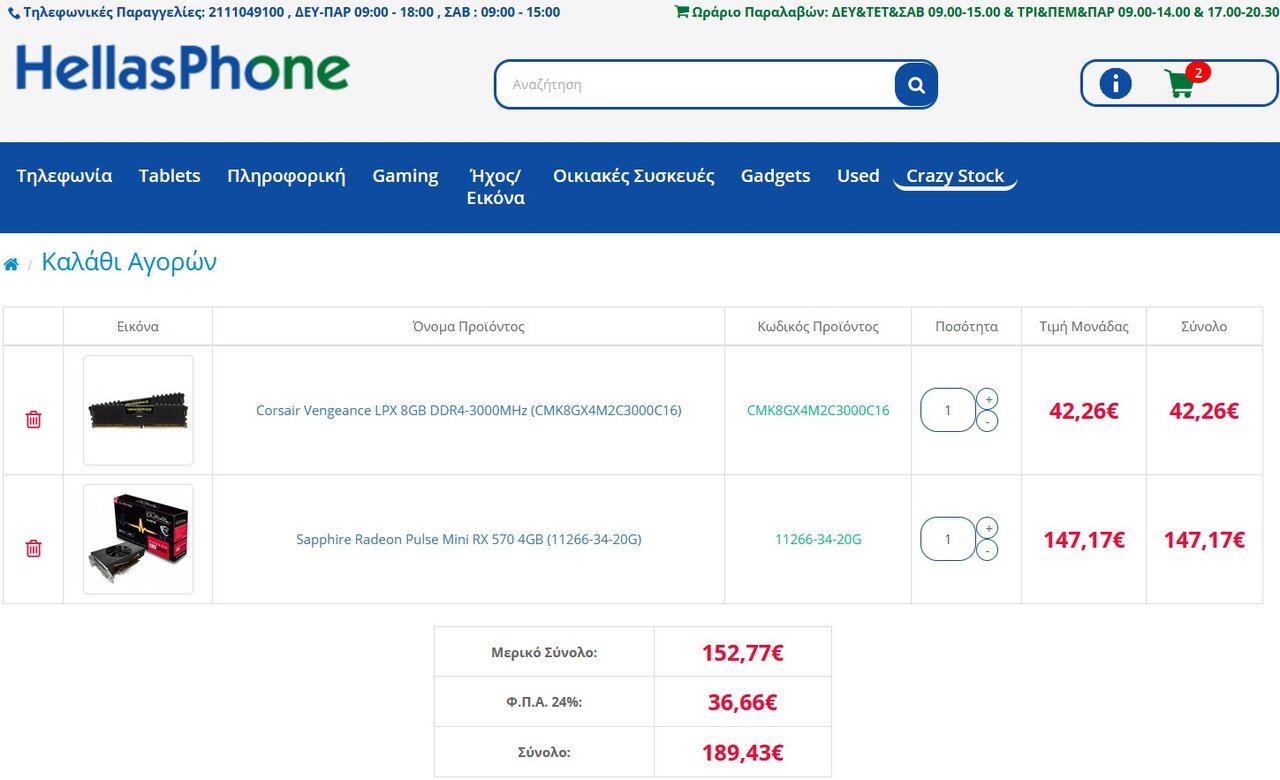

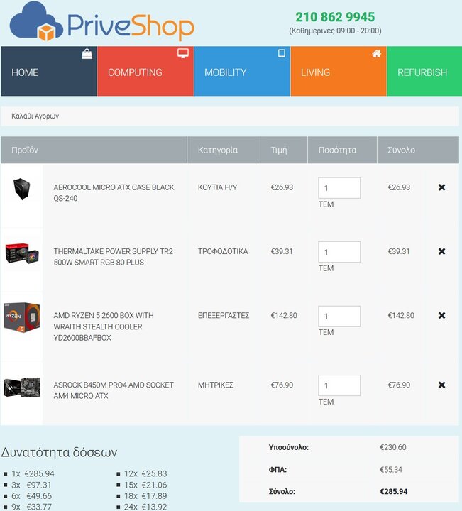

jeandoumpier Δημοσ. 3 Ιουλίου 2019 Δημοσ. 3 Ιουλίου 2019 Κάνε μια υπέρβαση στα 480 και πήγαινε στα παρακάτω. Τα περισσότερα κομμάτια από priveshop.gr, στήνουν δωρεάν και στέλνουν με δωρεάν μεταφορικά. Μνήμες & κάρτα γραφικών από hellasphone.gr και θα τις κουμπώσεις εσύ. Σύνολο 480€ ακριβώς (υπολογισμένα τα μεταφορικά του hellasphone κτλ, ούτε 1€ περισσότερο) ΑΛΛΑ θα παίζεις αξιοπρεπώς. 3

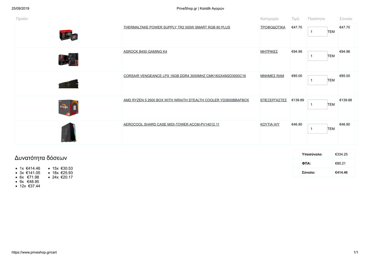

Pansar24 Δημοσ. 25 Σεπτεμβρίου 2019 Μέλος Δημοσ. 25 Σεπτεμβρίου 2019 (επεξεργασμένο) Καλησπερα επανερχομαι στο θεμα γιατι βγηκαν καποια εξοδα τοτε,και το τρεναρα.Λοιπον πλεον με μεγαλυτερο budget γυρω στα 550 εχω αποφασισει να παω στα παρακατω και χρειαζομαι την γνωμη σας οσον αφορα συμβατοτητα και αν εχετε κατι καλυτερο να προτεινετε Για καρτα γραφικων θα παω σε MSI Radeon rx570 8GB Armor OC Επεξ/σία 25 Σεπτεμβρίου 2019 από Pansar24
kostiger Δημοσ. 26 Σεπτεμβρίου 2019 Δημοσ. 26 Σεπτεμβρίου 2019 11 ώρες πριν, Pansar24 είπε Καλησπερα επανερχομαι στο θεμα γιατι βγηκαν καποια εξοδα τοτε,και το τρεναρα.Λοιπον πλεον με μεγαλυτερο budget γυρω στα 550 εχω αποφασισει να παω στα παρακατω και χρειαζομαι την γνωμη σας οσον αφορα συμβατοτητα και αν εχετε κατι καλυτερο να προτεινετε Για καρτα γραφικων θα παω σε MSI Radeon rx570 8GB Armor OC Δες και αυτα εναλλακτικα: https://www.skroutz.gr/s/13589695/Cougar-MX330-G.html?from=catspan&keyphrase=330g https://www.skroutz.gr/s/11842734/XFX-Radeon-RX-580-8GB-GTS-XXX-Edition-RX-580P8DFD6.html?from=account_favorites, https://www.skroutz.gr/s/11715223/Sapphire-Radeon-RX-580-8GB-Pulse-11265-05.html?from=account_favorites Απο το κουτι ειμαι πολυ ευχαριστημενος και εχει αριστο airflow, ενω για την καρτα, να σου πω οτι ειχα την ιδια εκδοση της 580 και ηταν πολυ θορυβωδης και ζεστη. Πολυ μετρια υλοποιηση κοινως. Δεν γνωριζω η 570 κατα ποσο θα εχει αντιστοιχη συμπεριφορα, αλλά αν κρινω απο το σχεδιασμο της μαλλον στα ιδια θα πρεπει να ειναι.
Passionate Δημοσ. 26 Σεπτεμβρίου 2019 Δημοσ. 26 Σεπτεμβρίου 2019 (επεξεργασμένο) 12 ώρες πριν, Pansar24 είπε Καλησπερα επανερχομαι στο θεμα γιατι βγηκαν καποια εξοδα τοτε,και το τρεναρα.Λοιπον πλεον με μεγαλυτερο budget γυρω στα 550 εχω αποφασισει να παω στα παρακατω και χρειαζομαι την γνωμη σας οσον αφορα συμβατοτητα και αν εχετε κατι καλυτερο να προτεινετε Για καρτα γραφικων θα παω σε MSI Radeon rx570 8GB Armor OC To σκέφτεσαι λάθος. Εγώ με τα λεφτά που διαθέτεις θα πήγαινα στην παρακάτω σύνθεση γύρω στα 527 βγαίνει με τις χαμηλότερες τιμές στο skroutz Δίνουμε πάντα βαρύτητα στη κάρτα. Ψάξε μόνος τα καταστήματα και αν χρειάζεται να περιμένεις για καποιο για να σου έρθει φθηνότερα εγώ θα περίμενα. Χτίζεις ανώτερο μηχάνημα Επεξ/σία 26 Σεπτεμβρίου 2019 από Passionate
Pansar24 Δημοσ. 26 Σεπτεμβρίου 2019 Μέλος Δημοσ. 26 Σεπτεμβρίου 2019 (επεξεργασμένο) Ευχαριστω και τους 2 για τις απαντησεις σας,ο μονος λογος που κοιταζω απο ενα καταστημα ειναι γιατι φοβαμαι να κανω εγω την συναρμολογηση για δεν εχω ιδεα.Βεβαια εχω παρακολουθησει καποια βιντεο στο yt αλλα και τον οδηγο που εχουμε εδω αλλα και παλι ψιλοφοβαμαι,ομως βλεπω πως το built με την 590 ειναι οντως καλυτερο απο το δικο μου και με ψηνει να τα παρω ξεχωριστα ωστε να το στησω εγω.Ερωτηση,βλεπω πως προτεινες αλλη μητρικη ,ποιος ειναι ο λογος γιατι δεν βλεπω καν αξιολογησεις στο skroutz για την συγκεκριμενη. Επεξ/σία 26 Σεπτεμβρίου 2019 από Pansar24
Passionate Δημοσ. 26 Σεπτεμβρίου 2019 Δημοσ. 26 Σεπτεμβρίου 2019 Γιατί η συγκεκριμένη έχει τα ίδια VRM με την msi Τomahawk που είναι τα καλύτερα του chipset B450 και έρχεται και με το καινούριο bios που υποστηρίζει απευθείας την δεύτερη γενιά Ryzen(3600-3600x, 3700x, 3900x). Οπότε σε μελλοντική αναβάθμιση γλυτώνεις και το bios update. Μην το σκεφτεσαι παρε σπαστά τα κομμάτια και δώσε και κάποιον που ξερει 20 ευρώ να στο στήσει σπίτι σου. Δεν αξίζει να χάσεις σε απόδοση για 20 ευρώ 1
Pansar24 Δημοσ. 26 Σεπτεμβρίου 2019 Μέλος Δημοσ. 26 Σεπτεμβρίου 2019 Ευχαριστω πολυ φιλε μου, με εψησες αυτο θα κανω !! 1
