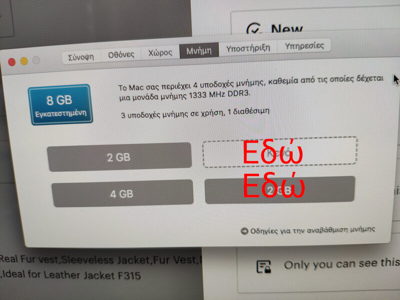

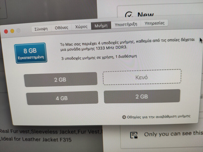

zazas Δημοσ. 4 Ιουλίου 2019 Μέλος Δημοσ. 4 Ιουλίου 2019 2 λεπτά πριν, TheDevilMayCare είπε ^^ Το παραπανω αν αναβαθμισεις και τον επεξεργαστη σου: τουλαχιστον σε i5 (η i7) Τα μοντελα με i3 (νομιζω) δεν θα δεχθουν, να παιξουν ολοσωστα, με 8 GB sodimm... Επεξεργαστη δεν εχω σκοπο να αλλαξω! Θελω να κανω και ενα συστημα με windows και θα μεινω ετσι. οποτε, για 16γβ μεγιστο τι προτεινεις σε μνημη. Ευχαριστω
TheDevilMayCare Δημοσ. 4 Ιουλίου 2019 Δημοσ. 4 Ιουλίου 2019 https://everymac.com/systems/apple/imac/specs/imac-core-i7-2.93-27-inch-aluminum-mid-2010-specs.html *Officially, this model supports a maximum of 16 GB of memory. However, third-parties have discovered that it actually will support 32 GB of memory using four 8 GB modules. Οσο μενεις με τον I3 η καλυτερη επιλογη θα ειναι να παρεις 1 X 1333 sodimm 4 GB απο τις αγγελιες και με δοκιμη του 🤩 -το ιδιο και αν βρισκονται 3 Χ 4 GB sodimm Απο καταστηματα: https://www.skroutz.gr/s/3332645/Mushkin-976647A-8GB-DDR3-1333MHz-976647A.html https://www.skroutz.gr/s/337930/Mushkin-8GB-2x4GB-DDR3-SODIMM-PC3-10666-9-9-9-24-Essentials.html Στο πρωτο "σεναριο": απλως με + 4 θα εχεις 12 GB (4 + 8), λειτουργικα και φθηνα 😁

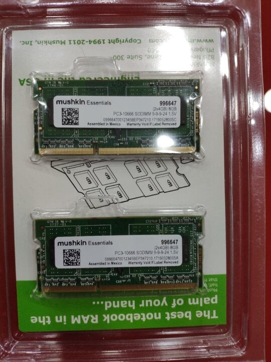

zazas Δημοσ. 30 Ιουλίου 2019 Μέλος Δημοσ. 30 Ιουλίου 2019 (επεξεργασμένο) Στις 4/7/2019 στις 6:51 ΜΜ, TheDevilMayCare είπε https://everymac.com/systems/apple/imac/specs/imac-core-i7-2.93-27-inch-aluminum-mid-2010-specs.html *Officially, this model supports a maximum of 16 GB of memory. However, third-parties have discovered that it actually will support 32 GB of memory using four 8 GB modules. Οσο μενεις με τον I3 η καλυτερη επιλογη θα ειναι να παρεις 1 X 1333 sodimm 4 GB απο τις αγγελιες και με δοκιμη του 🤩 -το ιδιο και αν βρισκονται 3 Χ 4 GB sodimm Απο καταστηματα: https://www.skroutz.gr/s/3332645/Mushkin-976647A-8GB-DDR3-1333MHz-976647A.html https://www.skroutz.gr/s/337930/Mushkin-8GB-2x4GB-DDR3-SODIMM-PC3-10666-9-9-9-24-Essentials.html Στο πρωτο "σεναριο": απλως με + 4 θα εχεις 12 GB (4 + 8), λειτουργικα και φθηνα 😁 Καλησπερα, πηρα τελικα αυτες που αναφερεις και μου κανει συνεχεια επανεκκινησεις, ανοιγει για λιγο και ξανα επανεκκινηση https://t-support.gr/index.php?route=product/product&product_id=1179725 Τι εγινε λαθος; Επεξ/σία 30 Ιουλίου 2019 από zazas
SaFiS Δημοσ. 30 Ιουλίου 2019 Δημοσ. 30 Ιουλίου 2019 Ότι χειρότερο μπορούσες να πάρεις. Προσωπικά θα πήγαινα σε +3x4GB για να έχω και το Dual Channel. Μιας και ήδη έχεις μια 4άρα Kingston προτίμησε την ίδια μάρκα για καλύτερη συμβατότητα... Συμβατές μνήμες (από τα sites των κατασκευαστών) Kingston: KCP313SS8/4 Crucial: CT4G3S1339M
TheDevilMayCare Δημοσ. 30 Ιουλίου 2019 Δημοσ. 30 Ιουλίου 2019 3 ώρες πριν, zazas είπε Καλησπερα, πηρα τελικα αυτες που αναφερεις και μου κανει συνεχεια επανεκκινησεις, ανοιγει για λιγο και ξανα επανεκκινηση https://t-support.gr/index.php?route=product/product&product_id=1179725 Τι εγινε λαθος; Δεν μπορω να ξερω τι και πως, παντως: http://www.poweredbymushkin.com/Home/index.php/products2/7-apple-memory?start=40 Apple memory -> Mushkin 976647A Eπισης ποιο συνδυασμο (ή συνδυασμους), εχεις δοκιμασει? Με 2 Χ 4 και 2 Χ 2, θα πρεπει να διατηρειται dual channel 👾

zazas Δημοσ. 31 Ιουλίου 2019 Μέλος Δημοσ. 31 Ιουλίου 2019 (επεξεργασμένο) Τους έστειλα μήνυμα, ταχύτατοι.. Το πρόβλημα έχει ως εξής : That is what the problem is, limitation of the memory controller on the i3 CPU. This iMac with an i3 will support up to 4x4GB(16GB total) of memory, however because of the limitation of the memory controller on the CPU only low density 4GB modules are supported, need 8 chips per side of the PCB(16 chips total) A high density module like the 996647 will not work(4 chips per side) What you would need for this i3 system is 996644or 2x 992014 I would suggest contacting your place of purchase to see if they will exchange for the correct memory thanks Sean Τώρα μένει να δω αν μπορώ να κάνω κάτι με το κατάστημα... Επεξ/σία 31 Ιουλίου 2019 από zazas

TheDevilMayCare Δημοσ. 1 Αυγούστου 2019 Δημοσ. 1 Αυγούστου 2019 Προφανως, πρεπει να γινει απο αλλον, για εσενα: SSD [+ CPU] ⚡ Για την μη υποστηριξη 32GB με i3 -ενω παιζουν σε i5!- ειναι, σαν να μας τιμωρουσε -στην ουσια εμποδιζε- η Intel να δουλεψουμε: με καποιον μικροτερο επεξεργαστη! (και να χανει εσοδα αυτη...) Εντωμεταξυ -εκτος και δεν το βλεπω καλα τωρα..- αυτες που εχεις παρει εσυ, δεν ειναι ιδιες οχι με εκεινες που απεικονιζονται στη φωτογραφια τους, τοσο του μαγαζιου αγορας, οσο και της δικης τους online! (οπου πλευρα εχει οχτω!) 🤓 Στη φωτογραφια ειναι -η τελος παντων δινουν την εντυπωση!- οτι δεν τιθεται θεμα, γιατι: οι μνημες αυτες, ειναι low density!! ‼️ Αν καποια στιγμη μετα αρχισανε να στελνουν αλλες δεν αφορα εσενα αυτο, μπορεις να υπαναχωρησεις απο την αγορα -και να παρεις πισω τα χρηματα- οχι μονο γιατι, εισαι εντος του νομιμου χρονου υπαναχωρησης: βασικοτατο αυτο, αλλα και ακομη γιατι δεν ελαβες ακριβως το προιον που εικονιζοταν ❌ Αυτες που εχεις στα χερια σου τωρα, σε αντιθεση με των φωτογραφιων, δεν ειναι ..low density 4GB modules are supported, need 8 chips per side of the PCB.. 😝 Και για να μην ανοιγω μηχανηματα τωρα, δες στο παρακατω βιντεο, που αποδεικνυει τοσο της φωτογραφιας τους το αληθες = οτι δηλαδη αυτες οι 996647 ειναι ακριβως οι 8+8 (2 πλευρες) Low Density! Τα λεφτα μας σου πισω: αν δεν ειναι ετσι -κ' γρηγορα
TheDevilMayCare Δημοσ. 1 Αυγούστου 2019 Δημοσ. 1 Αυγούστου 2019 😫 To βιδεο εντωμεταξυ ειναι ενος χρονου πισω δηλαδη δεν το λες "αρχαιο", διχως να εντoπιζουμε ομως με αυτο, ποτε εγινε η <αλλαγη> απο ετουτες: Σε αυτες που / οπως τις παρελαβες εσυ (και μαλλον θα δινουν παντου τωρα...): 😲
