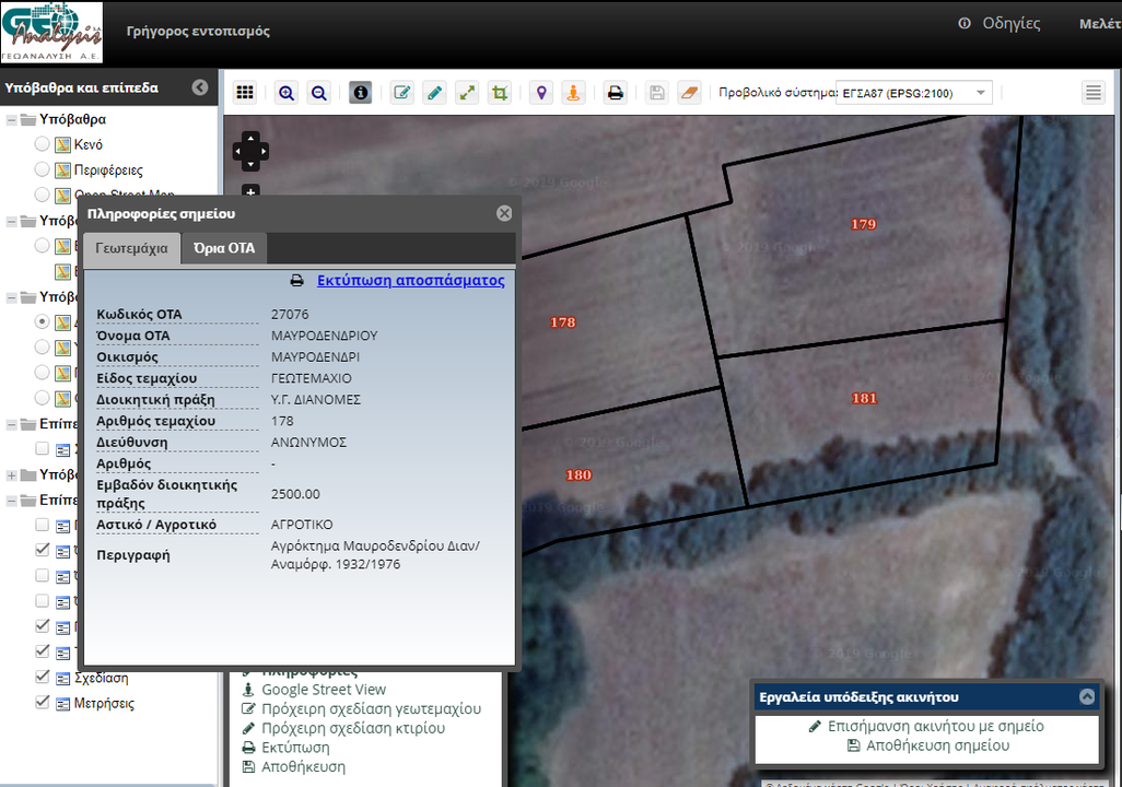

fastnq2 Δημοσ. 2 Ιουλίου 2019 Δημοσ. 2 Ιουλίου 2019 (επεξεργασμένο) Το συγκεκριμενο μπορει να γινει τζαμπα πολυ ευκολα.Μπορεις να μπεις στο kthma.gr ->γρηγορος εντοπισμος και βρισκεις απο εκει το οικοπεδο.ΕΑΝ δεν το βρεις,μπορεις να πας στο οικοπεδο με ενα android κινητο με την εφαρμογη ''συντεταγμενες gps'' να πατησεις αποθηκευση και μετα να πας με αυτες τις συντεταγμενες στο σαιτ παραπανω και να βρεις το οικοπεδο σου με προσχεδιασμενα τα ορια του.Στην καταθεση των δικαιολογητικων στα γραφεια του κτηματολογιου το δεχονται.Ονλαιν δεν ξερω.Εαν χρειαστεις βοηθεια στειλε μου. Επεξ/σία 2 Ιουλίου 2019 από fastnq2 2

fastnq2 Δημοσ. 3 Ιουλίου 2019 Δημοσ. 3 Ιουλίου 2019 (επεξεργασμένο) Ποιος σας ειπε οτι ο ανθρωπος θα δηλωσει τις συντεταγμενες του κινητου?Πας στην μεση του ακινητου/χωραφιου και με αυτο αναζητας στο kthma.gr το οικοπεδο σου το οποιο ειναι προσχεδιασμενο,αναφερεται με αριθμο τεμαχιου,τ.μ. καθως και ποτε εχει γινει η διανομη.Σε ακραιες περιπτωσεις οπου το κτημα εχει διασπαστει(ειτε απο πωληση ειτε απο διαιρεση του σε αδερφια/ξαδερφια οτιδηποτε) και ΔΕΝ ΕΧΕΙ ΔΗΛΩΘΕΙ ΠΟΥΘΕΝΑ (παλαιοτερα υπηρχαν αγοραπωλησιες με τον λογο και μονο,και οχι συμβολαιογραφικες πραξεις),τοτε περιπλεκεται το πραγμα.Αλλα πρεπει να εισαι φοβερα ατυχος για να πεσες στην περιπτωση. Παντως να πω οτι δεν το ανελυσα.. 12 ώρες πριν, fastnq2 είπε πας με αυτες τις συντεταγμενες στο σαιτ παραπανω και να βρεις το οικοπεδο σου με προσχεδιασμενα τα ορια του. Επεξ/σία 3 Ιουλίου 2019 από fastnq2 2
