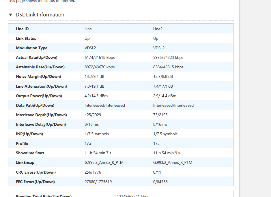

Mariosleagueoflegends Δημοσ. 19 Ιουλίου 2019 Μέλος Δημοσ. 19 Ιουλίου 2019 9 ώρες πριν, poulinos είπε σωστος απο Kv ειναι 5 οποτε παιρνει απο το αστικο κεντρο .ετσι δικαιολογειται και το μεγαλο attenuation. με μπερδεψε που ρωτησα αποσταση απο καμπινα και μου λεει 350m οποτε σκεφτηκα κατευθειαν καμπινα χωρις να δωσω βαση στο 10mbit upload.ας μας πει σε ποια περιοχη ειναι και αμα εχει δει καμπινες .γιατι αν ειχε βαλει vdsl πριν μπουν καμπινες και τωρα εχουν μπει μπορει να ζητησει να τον ριξουν στο kv(αρκει βεβαια να εχει Kv κοντα του μια και αυτοι που ειναι σχετικα κοντα στο α/κ δεν τους βαζουν Kv). Καλησπέρα και ξανά. Η 50αρα έχει μπει και είναι vdsl BONDING ( 2 vdsl2 connections ) η κάθε μια από 30mbps.τορα όταν κανω Ping 194.219.227.2 περνω 47ms….. στο speedtest 29ms και γενικα σε games το ping εχει ανέβει πολύ , η cyta κάνει παρακολούθιση τπτ δεν βρίσκει από τότε που εχω 2 γραμμες κολάω δεν ξερω αν φτεει αυτό η το καινουργιο ρουτερ ZTE H368N Μια φοτογραφία
poulinos Δημοσ. 22 Ιουλίου 2019 Δημοσ. 22 Ιουλίου 2019 On 19/07/2019 at 23:06, Mariosleagueoflegends said: Καλησπέρα και ξανά. Η 50αρα έχει μπει και είναι vdsl BONDING ( 2 vdsl2 connections ) η κάθε μια από 30mbps.τορα όταν κανω Ping 194.219.227.2 περνω 47ms….. στο speedtest 29ms και γενικα σε games το ping εχει ανέβει πολύ , η cyta κάνει παρακολούθιση τπτ δεν βρίσκει από τότε που εχω 2 γραμμες κολάω δεν ξερω αν φτεει αυτό η το καινουργιο ρουτερ ZTE H368N Μια φοτογραφία περιμενε.ποιος παροχος δινει bonding?μηπως τις κανεις εσυ Load balancing με δικο σου router?γιατι vdsl bonding δεν ξερω να δινει κανενας.αν το εχεις κανει εσυ τοτε δοκιμαζε τις γραμμες ξεχωριστα.με interleave/interleave πρεπει να εχεις κοντα στα 30ms ping με dns οπως ησουν στην αρχη που μου λες εχω 27. αν εχεις 40+ τοτε ισως φταιει το bonding/load balancing. δοκιμασε και με dns της cyta. απο εκει και περα κανε δοκιμες μονο με μια γραμμη για να δεις πως παιζει και στα παιχνιδια κτλ.δοκιμασε τες εναλλαξ.

poulinos Δημοσ. 22 Ιουλίου 2019 Δημοσ. 22 Ιουλίου 2019 35 minutes ago, Mariosleagueoflegends said: 'Ένα modem router που εχει ένα καλώδιο πανώ που αυτό το καλώδιο παει στο πραγματακι που εχει αλλα 2 καλωδια και είναι η 2 γραμμες. ελπιζω να καταλαβες επιδη δεν εχω ιδεα από αυτα δοκιμασες να βγαλεις την μια γραμμη.?απο ποτε δινει η cyta vdsl bonding?δεν βλεπω κατι στο site της.wtf?? βγαλε την μια γραμμη περιμενε κανα δυο λεπτα για να ριξει στα σιγουρα το bonding και δοκιμασε να κανεις παλι Ping να δουμε αν αλλαξε κατι και εχεις λιγοτερο απο 47. Η μια γραμμη κιολας εχει πολυ παραπανω errors απο την αλλη και συγχρονιζει λιγοτερο επισης 60 Mbit θα πρεπε να εχεις εκτος αν σε εχουν κοψει με Policy στα 50mbit.

poulinos Δημοσ. 22 Ιουλίου 2019 Δημοσ. 22 Ιουλίου 2019 παντως με βαση Ping το Ping τωρα και με βαση το screenshot του router δεν εισαι fast ασχετα το τι λενε για gaming profile και δεν ξερω τι. 3 minutes ago, Mariosleagueoflegends said: Πάντως όταν είχα μόνο την Line 1 πριν το bonding 30Mbit , είχα 8Ms speed test και 27ms 194.219.227.2 και γένικα στα games δεν κολούσα καθολου για να ειχες 8ms τοτε ησουν fast/fast.ισως επειδη εκαναν bonding σε γυρισαν ξανα σε Interleave/interleave και λογικο για να υπαρχει ομοιομορφια αναμεσα στις γραμμες και να παιζει σωστα το bonding.αλλιως η μια fast και μικροτερη ταχυτητα η αλλη Interleave και μεγαλυτερη ταχυτητα δεν θα ηταν οτι καλυτερο για bonding και δεν νομιζω και το dslam να το αφηνε καν. ισως δεν σε βαζουν fast για μεγαλυτερη σταθεροτητα.και για να παιζεις bond ισως παιρνεις απο το αστικο κεντρο γιατι bonding σε kv δεν εχω ακουσει και ξερω οτι πρεπει να γινει και απο την πλευρα του dslam οχι μονο απο την πλευρα του router.για bonding παντα μιλαμε και οχι για load balancing. εχω δει Multilink αλλα πανω σε cisco με διο ξεχωριστες γραμμες adsl που επαιρναν μια Wan ip.αλλα παλι και στον παροχο ειχαν γινει αλλαγες για να παιξει,
Mariosleagueoflegends Δημοσ. 22 Ιουλίου 2019 Μέλος Δημοσ. 22 Ιουλίου 2019 Μόλις τώρα, poulinos είπε παντως με βαση Ping και με βαση το screenshot του router δεν εισαι fast ασχετα το τι λενε για gaming profile και δεν ξερω τι. Χθες , μου είπαν ότι είχε ένα μικρό τεχνικό πρόβλημα η γραμμη 2.Ήρθε σήμερα ο τεχνικός και μας είπε ότι δεν βρίκε καπιο πρόβλημα και απλα ξαναεκανε install το bonding και τιποτα δεν αλλαξε
poulinos Δημοσ. 22 Ιουλίου 2019 Δημοσ. 22 Ιουλίου 2019 3 minutes ago, Mariosleagueoflegends said: Χθες , μου είπαν ότι είχε ένα μικρό τεχνικό πρόβλημα η γραμμη 2.Ήρθε σήμερα ο τεχνικός και μας είπε ότι δεν βρίκε καπιο πρόβλημα και απλα ξαναεκανε install το bonding και τιποτα δεν αλλαξε oi γραμμες φαινονται μια χαρα περα απο τα λιγα παραπανω errors και λιγο μικροτερο sync της μιας γραμμης.το Ping αν δεν γινεις fast δεν θα αλλαξει ποτε.
