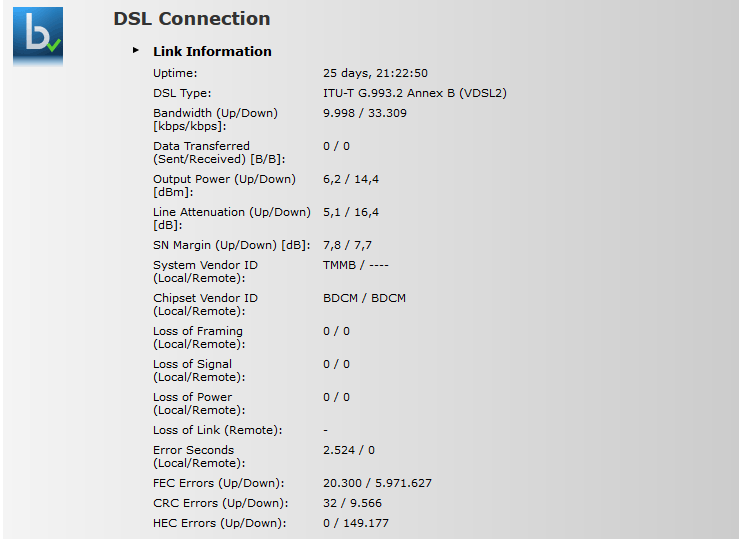

donblunts Δημοσ. 18 Ιουλίου 2019 Δημοσ. 18 Ιουλίου 2019 @poulinos καλησπέρα, θα μπορούσα να'χω τα σχόλια σου στο παρακάτω screenshot? Αφορά CYTA/VODA 50Mbps με Technicolor TG788vn v2
poulinos Δημοσ. 18 Ιουλίου 2019 Δημοσ. 18 Ιουλίου 2019 41 minutes ago, donblunts said: @poulinos καλησπέρα, θα μπορούσα να'χω τα σχόλια σου στο παρακάτω screenshot? Αφορά CYTA/VODA 50Mbps με Technicolor TG788vn v2 πρεπει να εισαι ενα κλικ μακρια απο την καμπινα. β.την καλωδιωση την εχεις φτιαξει σωστα για να μην εχεις παραλληλα?(bridge taps) https://www.cyta.com.cy/mp/informational/support/files/wiring-guide-for-broadband_GR.pdf
donblunts Δημοσ. 18 Ιουλίου 2019 Δημοσ. 18 Ιουλίου 2019 10 λεπτά πριν, poulinos είπε πρεπει να εισαι ενα κλικ μακρια απο την καμπινα. β.την καλωδιωση την εχεις φτιαξει σωστα για να μην εχεις παραλληλα?(bridge taps) https://www.cyta.com.cy/mp/informational/support/files/wiring-guide-for-broadband_GR.pdf Νομίζω πως είμαι στα 350μ. Χωρίς σπλιτεράκι όμως και αυτόνομη πρίζα για το μόντεμ/ρούτερ.
poulinos Δημοσ. 18 Ιουλίου 2019 Δημοσ. 18 Ιουλίου 2019 2 minutes ago, donblunts said: Νομίζω πως είμαι στα 350μ. Χωρίς σπλιτεράκι όμως και αυτόνομη πρίζα για το μόντεμ/ρούτερ. αν πιανουν τα χερια σου να δοκιμασεις και κατανεμητη /χωνευτη θα ηταν μια καλυ λυση για να δεις αν μπορεις να παιξεις καλυτερα. το λεω μην εχουν κανει καποιο παραλληλο απο την κεντρικη πριζα σε αλλη. (αυτο φαινεται αμα ανοιξεις την πριζα).αμα δοκιμασεις ομως κατι εισαι σιγουρος οτι και η καθετη σου καλωδιωση παιζει σωστα. 1
donblunts Δημοσ. 18 Ιουλίου 2019 Δημοσ. 18 Ιουλίου 2019 5 λεπτά πριν, poulinos είπε αν πιανουν τα χερια σου να δοκιμασεις και κατανεμητη /χωνευτη θα ηταν μια καλυ λυση για να δεις αν μπορεις να παιξεις καλυτερα. το λεω μην εχουν κανει καποιο παραλληλο απο την κεντρικη πριζα σε αλλη. (αυτο φαινεται αμα ανοιξεις την πριζα).αμα δοκιμασεις ομως κατι εισαι σιγουρος οτι και η καθετη σου καλωδιωση παιζει σωστα. Να πω την αλήθεια, εκτός διαμερίσματος δεν το έχω ψάξει καθόλου. Ούτε που ξέρω που βόσκει ο κατανεμητής. Βέβαια, η σύνδεση ειναι υπερσταθερή και πάντα συγχρονίζε εύκολα στα 35+
poulinos Δημοσ. 18 Ιουλίου 2019 Δημοσ. 18 Ιουλίου 2019 1 minute ago, donblunts said: Να πω την αλήθεια, εκτός διαμερίσματος δεν το έχω ψάξει καθόλου. Ούτε που ξέρω που βόσκει ο κατανεμητής. Βέβαια, η σύνδεση ειναι υπερσταθερή και πάντα συγχρονίζε εύκολα στα 35+ απλα ειναι ενα ωραιο τεστ για να δεις αν πραγματι πιανεις το μεγιστο.γιατι θα ειναι κριμα να χανεις σε ταχυτητα γιακαμια βλακεια.και ειδικα στο vdsl μπορεις να χασεις ευκολα σε ταχυτητα αρκετα Mbit. 1
donblunts Δημοσ. 18 Ιουλίου 2019 Δημοσ. 18 Ιουλίου 2019 29 λεπτά πριν, poulinos είπε απλα ειναι ενα ωραιο τεστ για να δεις αν πραγματι πιανεις το μεγιστο.γιατι θα ειναι κριμα να χανεις σε ταχυτητα γιακαμια βλακεια.και ειδικα στο vdsl μπορεις να χασεις ευκολα σε ταχυτητα αρκετα Mbit. Κάτι θα κάνω. Ευχαριστώ ~~~
