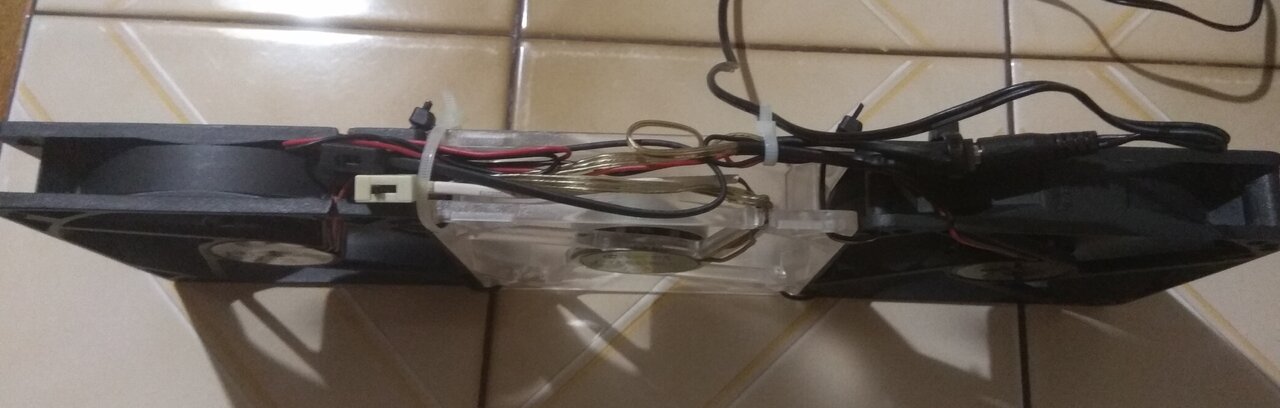

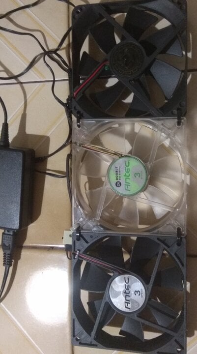

rigo0sotirhs Δημοσ. 22 Αυγούστου 2019 Μέλος Δημοσ. 22 Αυγούστου 2019 (επεξεργασμένο) Στις 3/7/2019 στις 6:52 ΜΜ, rigo0sotirhs είπε Έχω μια cooler master note pal w2 σε άλλο laptop αλλά το μόνο που κατάφερα είναι να καταστρέψω μια usb. Από τότε την δουλεύω στην μπριζα με φορτιστή κινητού. Γι' αυτό ψάχνω να βρω μια καινούργια πιο δυνατή και ποιο όμορφη. Μάλλον θα συνεχίσω με πατέντα βάση και λείπουν μόνο τα ποδαράκια 3 ανεμιστήρες από παλιά tower. 1 τροφοδοτικό 12v από παλιά συσκευή δέκτη. 5 δεματικά 1 θερμοσιστελομενο. Λίγη μονωτική και ένα βύσματα θηλυκό. Επεξ/σία 23 Αυγούστου 2019 από rigo0sotirhs
rigo0sotirhs Δημοσ. 24 Αυγούστου 2019 Μέλος Δημοσ. 24 Αυγούστου 2019 Το λοιπόν έβαλα και κάποια υποτυπώδη ποδαράκια και εκει που έφτανε 100C τώρα στο ίδιο παιχνιδι φτάνει top 91C με όλες τις ρυθμίσεις high.
