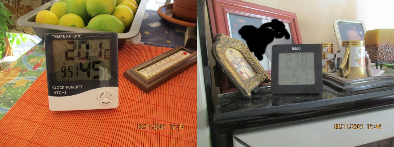

papoys1 Δημοσ. 30 Νοεμβρίου 2021 Δημοσ. 30 Νοεμβρίου 2021 (επεξεργασμένο) 3 ώρες πριν, AristidisZ είπε 15) Η εσωτερική υγρασία τείνει να εξισωθεί με την εξωτερική Είσαι σίγουρος;; Έχω δύο υγρασιόμετρα το έξω δείχνει 45 το μέσα 57. -Επεξεργασία - Επιβεβαίωση😜 Δεν τοι λες το ίδιο μέσα έξω. Επεξ/σία 30 Νοεμβρίου 2021 από papoys1
SabotazNic Δημοσ. 30 Νοεμβρίου 2021 Δημοσ. 30 Νοεμβρίου 2021 Ναι δεν εχουμε ολοι 45-60 υγρασια περιβαλλοντος γενικα αυτην την περιοδο. Εγω ειμαι αναμεσα σε 4 λιμνες και αυτην την περιοδο βρεχει. Επισης εξω εχει 5 βαθμους. Ανοιγουμε για 15 λεπτα και μετα τελος. Επομενη μερα παλι
AristidisZ Δημοσ. 30 Νοεμβρίου 2021 Δημοσ. 30 Νοεμβρίου 2021 1 ώρα πριν, papoys1 είπε Είσαι σίγουρος;; Έχω δύο υγρασιόμετρα το έξω δείχνει 45 το μέσα 57. -Επεξεργασία - Επιβεβαίωση😜 Δεν τοι λες το ίδιο μέσα έξω. Είναι ανάλογα το σπίτι Εξω αυτή τη στιγμή έχει 51%, μέσα έχω 48, 46 και 50% Ειχα ανοίξει καμία ώρα όλο το σπίτι στις δέκα
